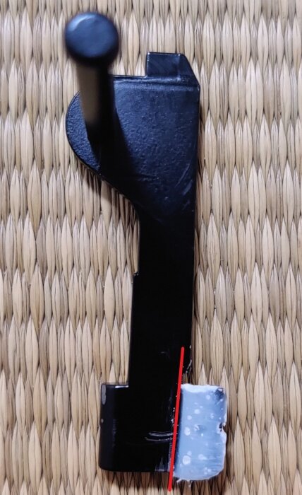

上胶时在红线左侧贴个4mm厚的双面胶(透明胶或电工胶布都行),以防止AB胶扩散,对事后打磨造成影响
别问上胶时候的图在哪,问就是忘记拍了,大家可以参考一下下面两张图,AB胶未凝固时有一定的流动性,上胶时比下图的量大点没关系,反正都要打磨

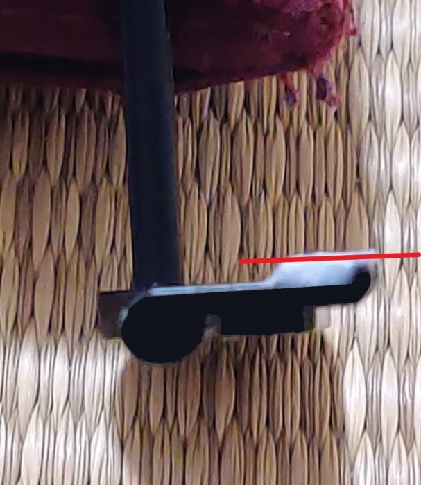

卡扣的宽度,和下方那个半圆的上边缘齐平,如图
而卡扣的厚度,和原有的卡扣基本齐平即可,高一点点更好,卡得更稳
(拍照时没法百分百对齐,所以会显得胶面高出很多)

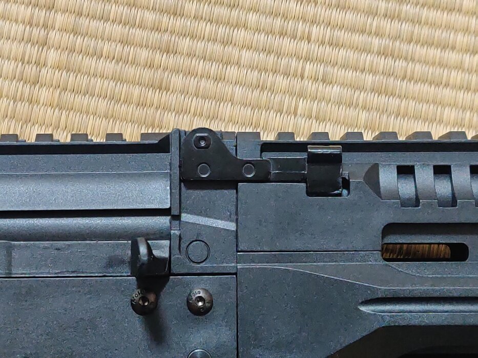

装回去的效果如图
是的,看着跟原来没有一毛钱区别
