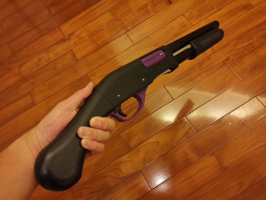

拿到家,第一时间开箱。唧筒上嵌有猫毛两根,黄蜂正品保证。

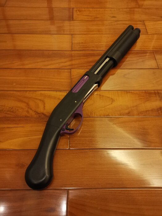

第一眼看上去,紫色保护色骚气十足,枪管和弹仓是两根金属管子,冰冰凉凉,头重脚轻。机匣跟麻子脸一样坑坑洼洼的,刻字没有还原可言。由于气缸藏在握把里面,所以握把底下是开槽的,一根金属连杆贯穿其中,把玩起来略微卡手。

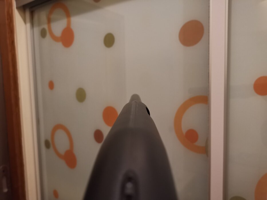

黄蜂870的内管被一个菊花一样的零件卡在枪管内,没有可以装上旋的位置。经过试验发现,在装填一颗水弹的情况下,原厂直射也能勉强打到对面楼20m开外的空调外机,属实牛逼。

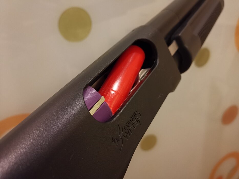

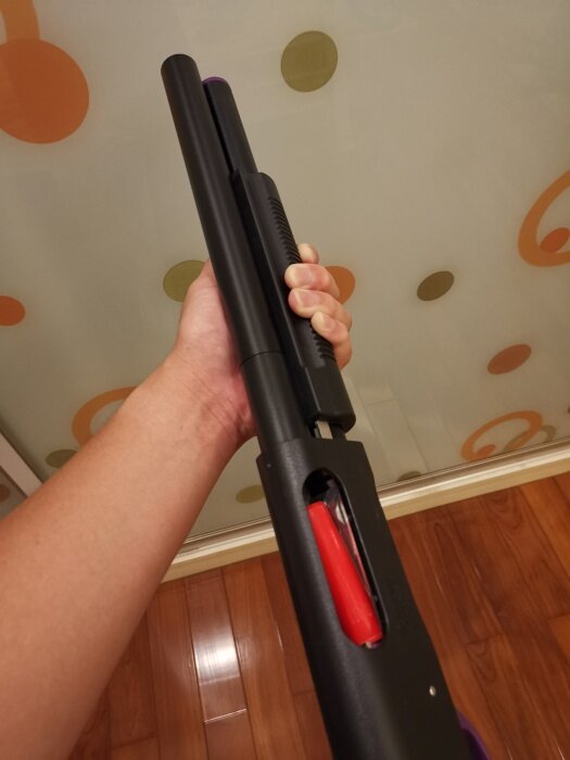

黄蜂870这把抛壳发射器,当然是要玩装填抛壳啦。黄蜂装填真的贼他妈顺滑,单手四壳毫无压力,轻轻一抹“嚯”的一声就进去了,直接拉爆有道理和aka。因为有实体弹壳,所以上膛声音清脆。抛壳力道足,能抛挺远,300出头就能买到这个抛壳体验,可以说是血赚。一个字——爽,两个字——舒畅。
然而仅仅玩了一个下午,这货就把原装14个塑料弹壳的底缘全部啃出缺口。本人并不是在做什么暴力测试,单纯正常把玩,不禁感叹这弹壳未免也太脆了点。
