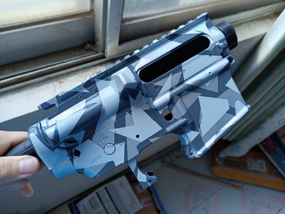

无聊喷点漆
staccatoz Lv.9
2021-6-28
下机匣给磕了一下,难受...
2021-6-28 浏览935 评论12

树莓 Lv.4
大佬这形状是怎么喷的,拿东西挡住然后喷?
2021-6-28 回复
张帅帅 Lv.6
好一个碎石迷彩
2021-6-28 回复

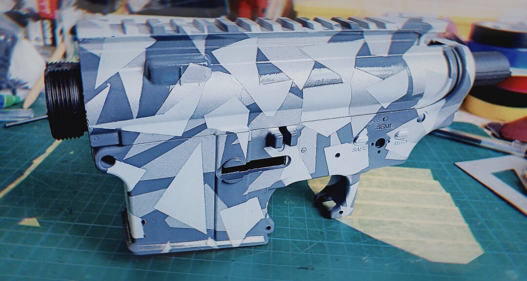

staccatoz 作者 Lv.9
树莓
2021-6-28
用很多条遮盖胶带贴成一大张再在上面瞎几把切一堆多边形出来 发射器先喷最淡的一层颜色 然后再一层一层做遮盖再喷漆
2021-6-28 回复
摸鱼狂魔 Lv.11
树莓
2021-6-28
用遮盖带,或者找那种喷多边形迷彩的贴纸拿来覆盖,然后一层一层喷就好
2021-6-28 回复

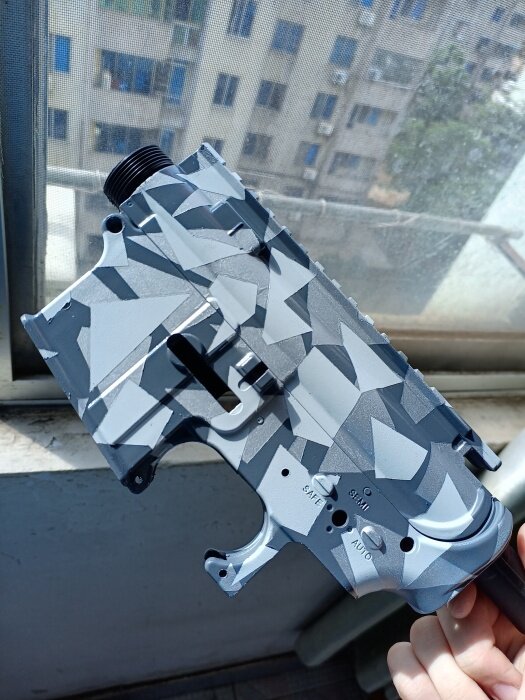

麦兜猪猪侠 Lv.9
给你们提一个小妙招,喷漆前先用1000-2000砂纸通体打磨,然后用吹风机加热,或者烤箱上下管50℃左右,然后趁热喷三和或者好顺的漆当底漆,然后再次1000-2000打磨,然后就可以喷自己喜欢的颜色了,钥匙划漆都不掉

staccatoz 作者 Lv.9
麦兜猪猪侠
2021-6-28
好活,正好今天喷鱼骨试试
