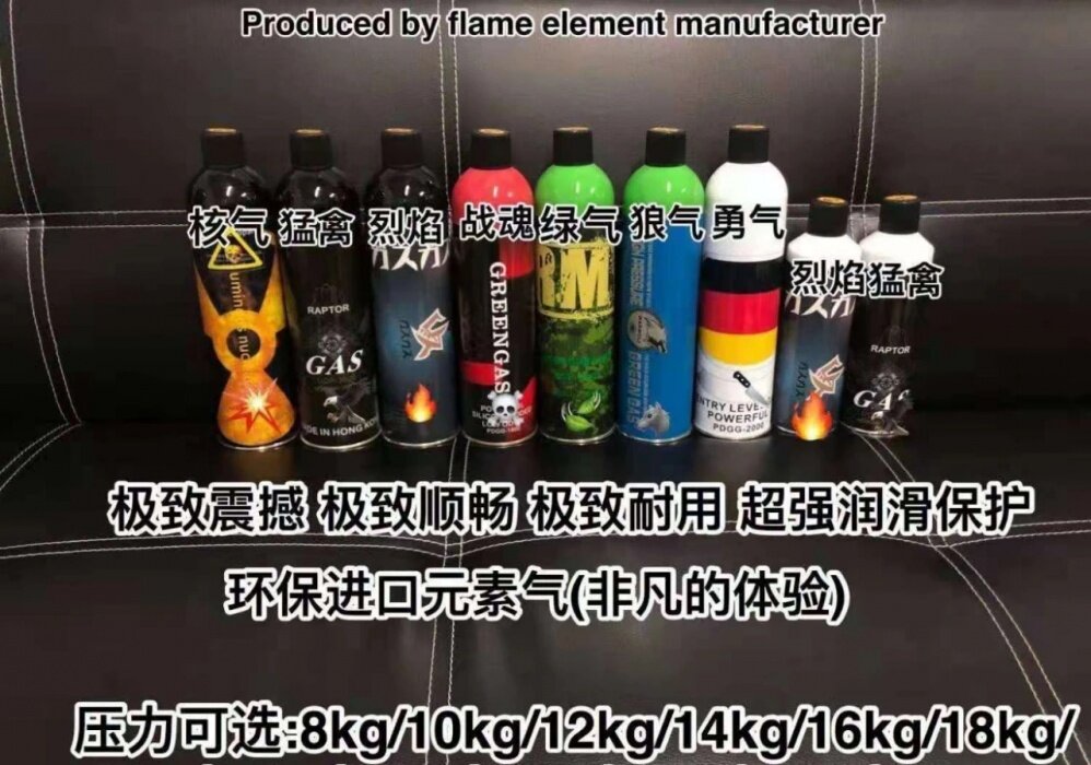

要不试试这几个?

算了,看了下价格吓死了
