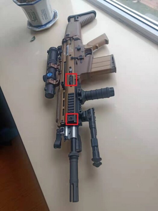

一、必须要讲的工具问题
需要拆解船型板及导轨螺丝的,必须购买梅花六角批头,否则拆解难度较大,容易将梅花螺丝拧花
梅花批头图示
梅花螺丝位置图示

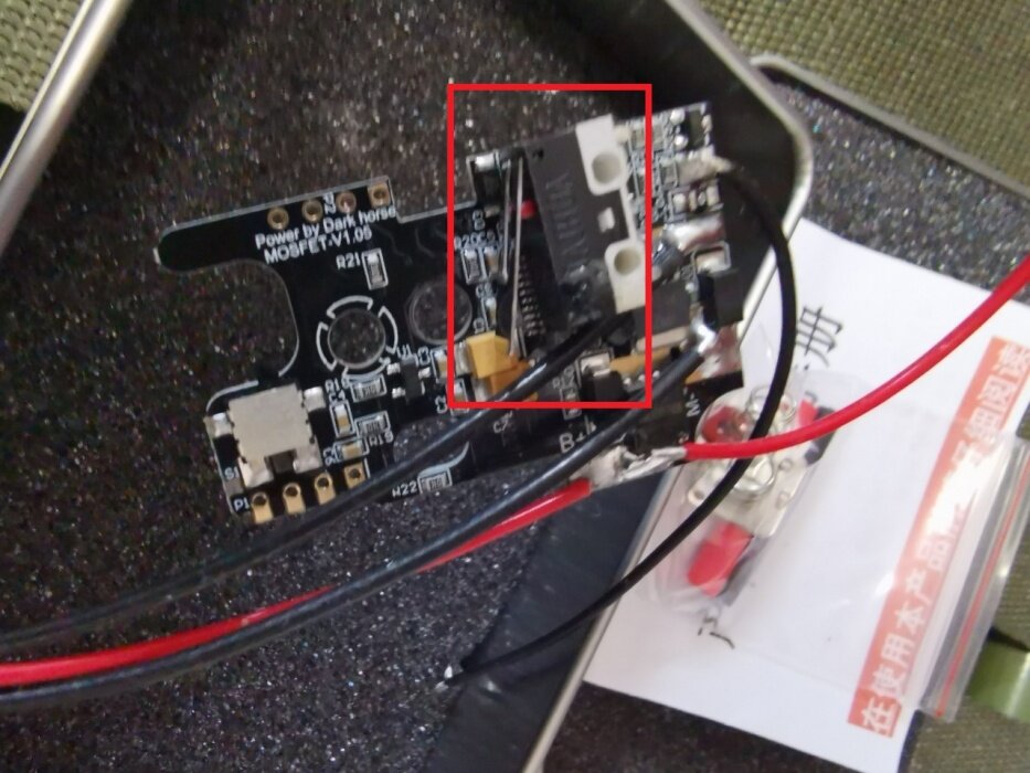

4.火控推荐使用黑马火控,黑马的微动触发方式对扳机的要求不高,少量打磨扳机,扳机左侧增加垫片即可完美适配,扳机打磨方式后期图片补全。下图为黑马火控的微动触发结构,仅作参考。T238(1.42)需要对扳机补正,补正扳机已遗失,不做描述。BR火控没买过,不做描述。

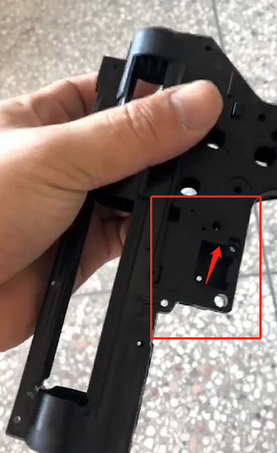

安装黑马火控,需要对波壳如下位置进行少量打磨,确保快慢机切换微动与波壳无阻碍

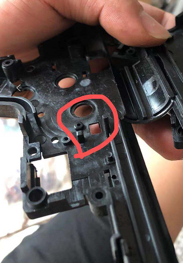

同时需要对该螺丝固定孔根据火控孔使用美工刀进行修整,对波壳上阻碍火控躺平的限位进行切割打磨

【安装火控,一定要假组扳机,模拟扳机行程,确保扳机对火控芯片无剐蹭干涉,具体方法为打磨扳机或使用垫片垫高固定扳机】
使用火控,请务必买个强磁电机或者无刷电机,不然玩久了单发发热量感人

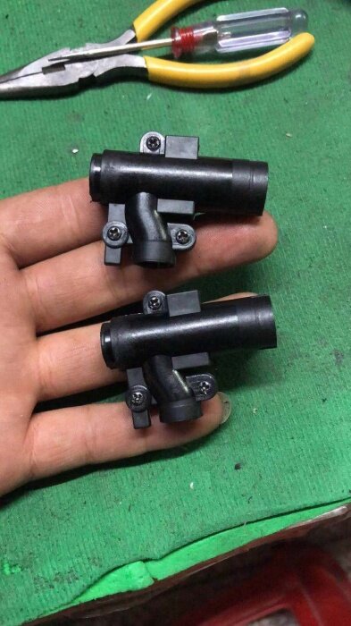

外管晃动,主要是外管座与外管之间存在空隙,拆除下导轨螺丝,拧出上机匣船型板两侧梅花螺丝,即可抽出外管,使用电工胶布把外管与外管座接触部分缠绕几圈即可。

部分玩家有出现供弹不畅等问题,厂家已有新三通,可自行购买安装调试

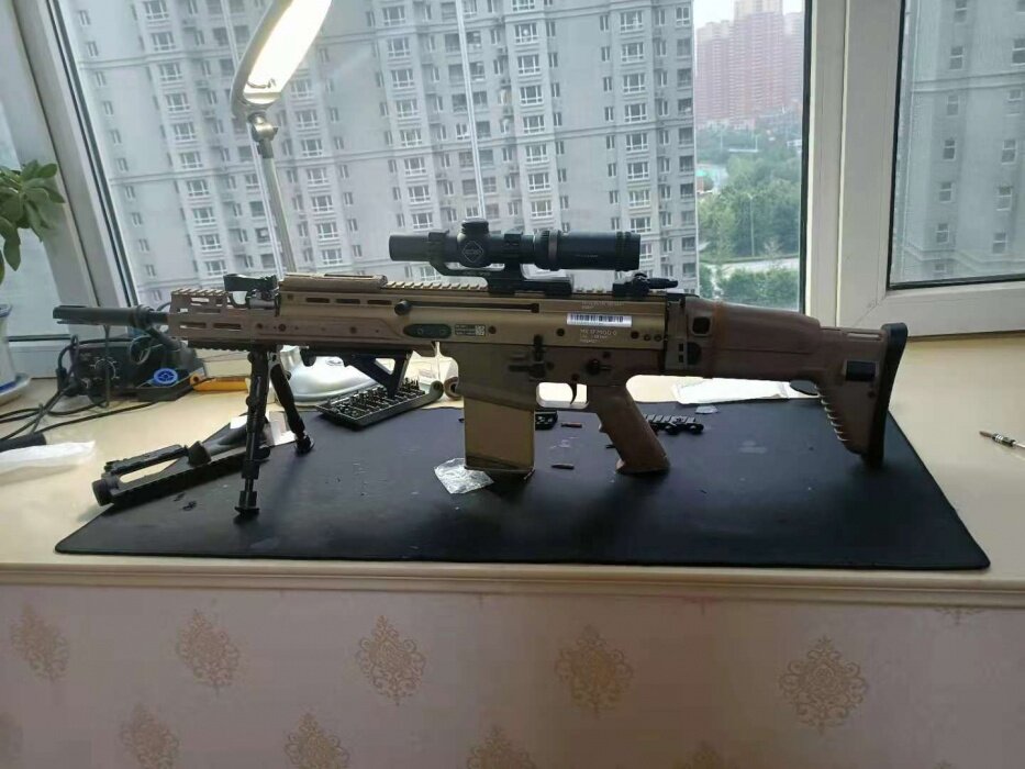

最后暂时分享一下我没更换金骨的MK17
