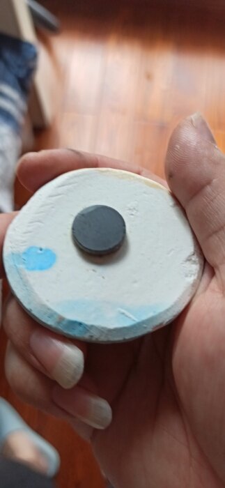

再说下内构,马路易原品火控组除了空挂片是钢的以外其他都是锌合金,bolt空挂部分为钢其他为锌合金。那么jmt复刻得如何呢?看图,不多说,磁铁伺候
磁铁测试后发现空挂结构片和bolt空挂部分都为钢,令人惊喜的是bolt底部凸起部分竟然也是钢的,原品这里非常容易磨损为锌合金,看来这点复刻产品还超越了
总而言之耐用程度应该不会比原品差了
