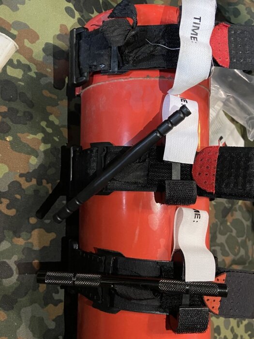

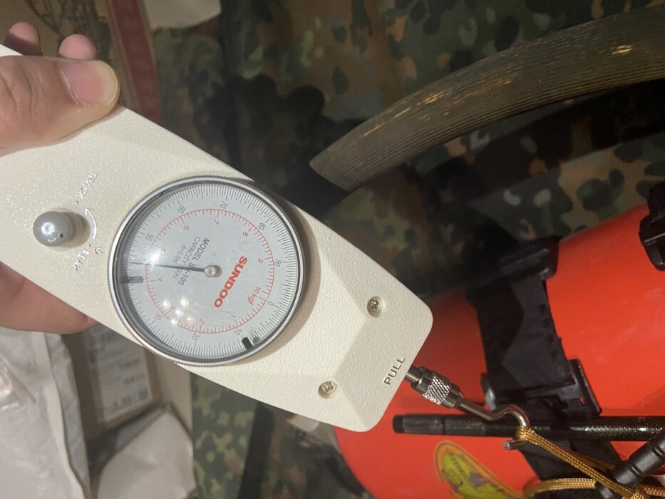

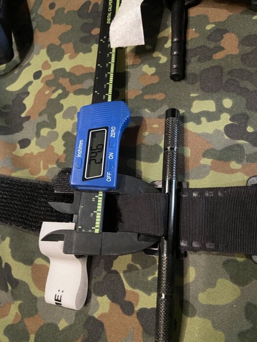

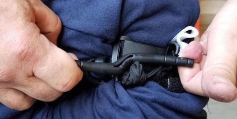

这次测试,我拿出来放了两年造型用的止血带,目的是经过一段时间老化后的质量检测。
绞棒材质尼龙,绞带宽18.9mm
2021-6-17 回复

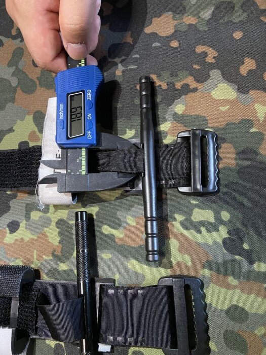

armorstry装甲艺术 作者 Lv.4
然后是本次进行对照的铝合金绞棒款(本店有售)
绞带宽度24.6mm
2021-6-17 回复

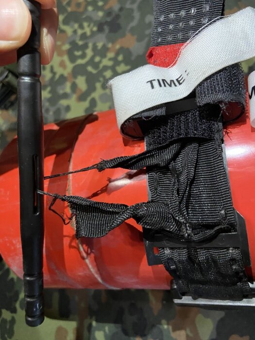

测试过程出现了意料之中的情况,因为老化,涤纶(回收塑料?)织带直接出现了断裂
2021-6-17 回复

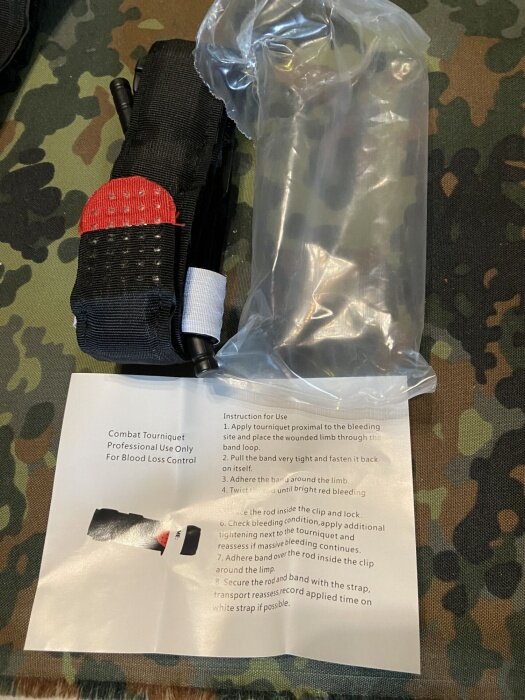

总得让观众老爷们看个爽,斥巨资(19.9)拆一个新的
2021-6-17 回复

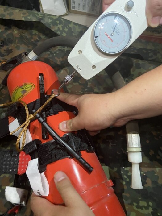

这回好了一点,能撑住了,尼龙棒已弯,不再继续施压
得出结果4.5kg

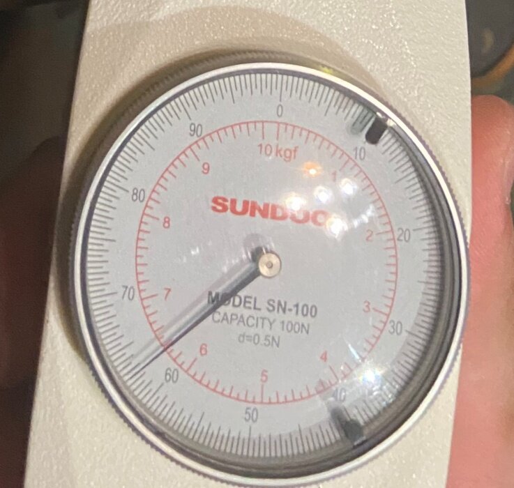

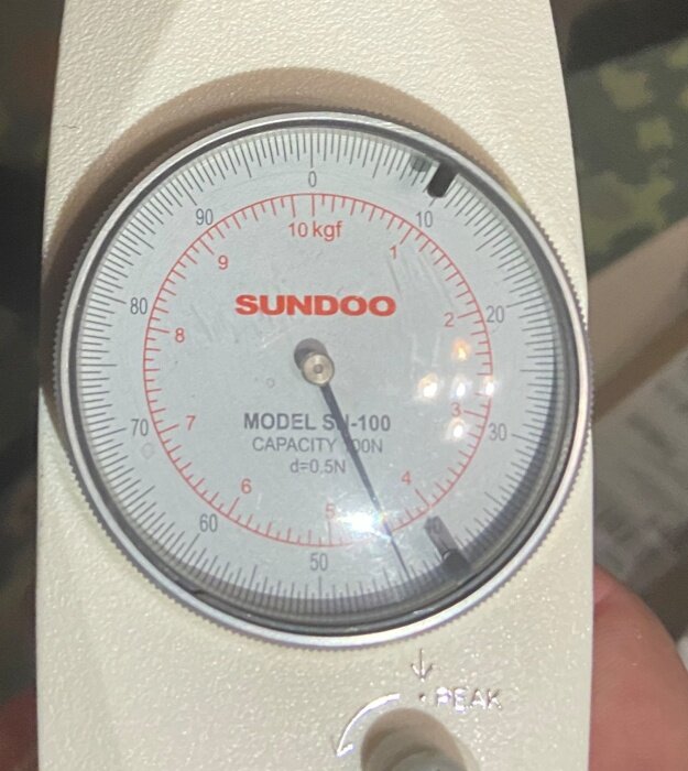

下面是铝合金绞棒的止血带
这回是拧不动了,如图测得6.4kg

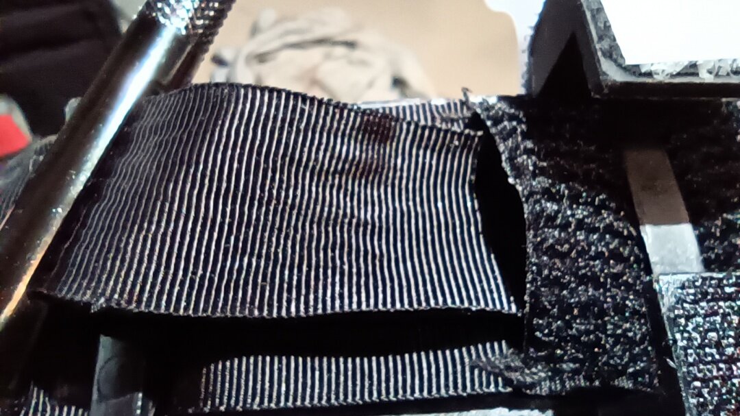

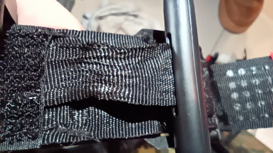

还原后绞带细节
这个痕迹。。。至少我不会想着用了
最后来张全家福,这次测试是模拟较为极端的情况下使用是否可靠,一个全新的普通尼龙止血带确实可以顶住一次使用,但是随着时间老化,还是可能会出现断裂损坏的情况。而换为尼龙绞带并用铝合金绞棒可以有效避免老化和绞棒弯曲断裂的情况。
另外如果有大佬愿意提供原品的止血带做比较,这里也是接受的(毕竟我买不起)但4-5倍的价格真的不见得买来4-5倍的质量。
另外,写本文主要面向于实用派,只需要造型功能的请忽略,另若有不足欢迎各位大佬进行补充。
