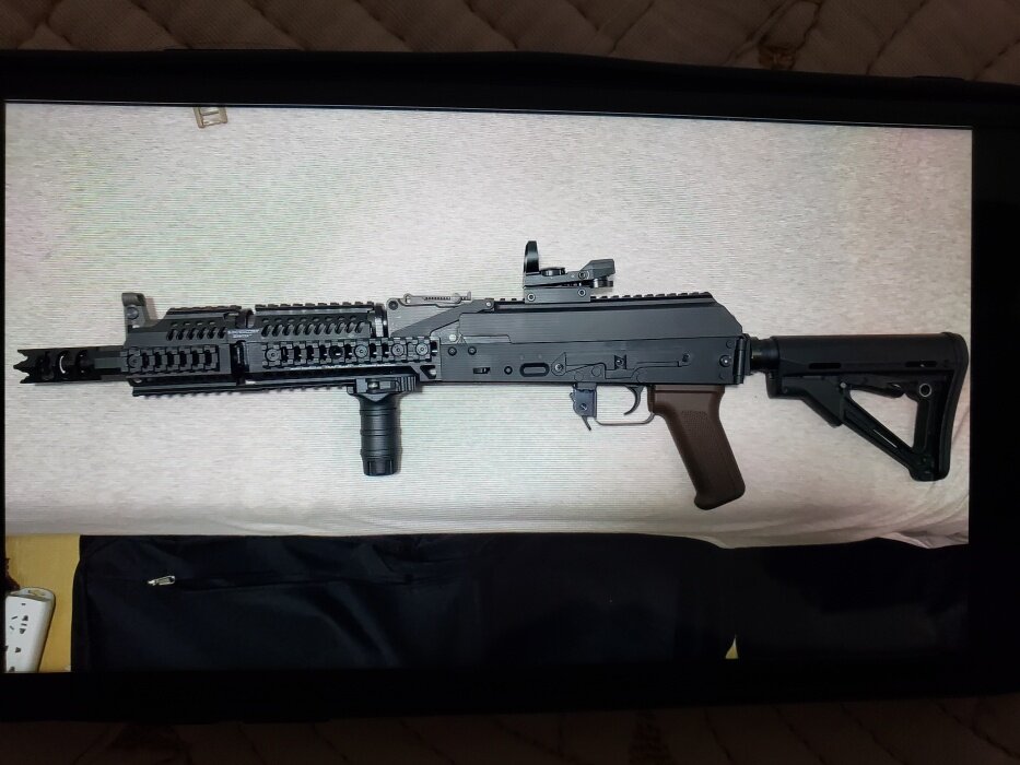

斗趣74u改泽宁特,后出线
2021-6-17
改装套件:1.vs前准
2.vs导气一套
3.vs标尺座
4.vs一体管(以上东西可直接用cp aka105)(用一体管需要用到10mm的钨钢钻头,为了使用标准外9.5的疏通管)
5.DTK火帽
6.ar转接带后出线口
7.ar托芯和托
8.m90簧和全气量缸(只能斗趣)
9.T238 3号火控(直塞,不需要切,不需要预供的可以选煮鸡手或+开关组,类似于sts预供)
10.标准shs刚切齿(不移住,加延时)
11.3号锌合金电机架
12.技研红色短轴电机(用了速凌,火控会报警)
13.3号固定片(斗趣没有,aka有)
14.1.5特氟龙镀银线黑红各1米(为了改后出线)
15.8mmFB高速轴承
16.FB窄齿天梯,及平拍头,疏通管,阻蛋器
14.热缩管套装
以上为个人实际操作后总结,为什么选斗趣(不做广告,单从各部件适配率来说),不选aka(嘴太长,轴承太小)或sts(壳太软,轴承小,杠头匹配率不行),懂的都懂,话说斗趣的波及三通底座有种后门的意思

你这图是105的
2021-6-17 回复
嘎啦鸡
2021-6-17
你这图是105的
嗯,差不多,74u改的
2021-6-17 回复
