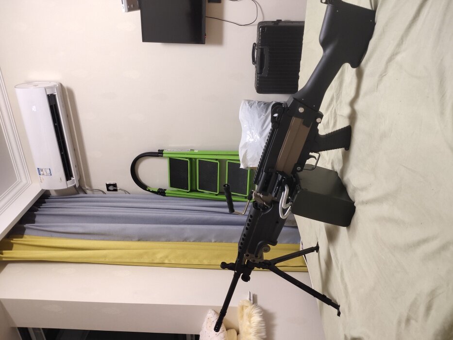

被伙伴的短剑打疼了,一气之下给自己来了个军备升级,便在六一节那天给自己买了个礼物——火牛m249。
发射器全家福镇楼

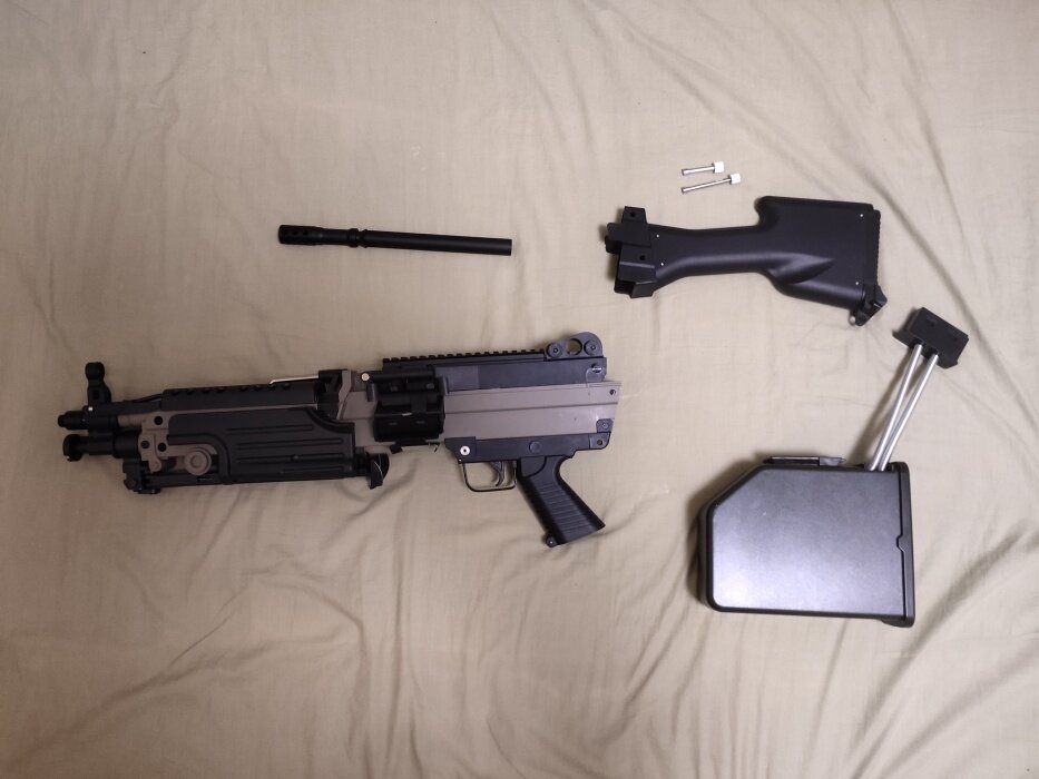

取出,得到 橘红保护色喇叭头火帽*1(到手扔,换成自己配的延长管+火帽)、沉甸甸的后托*1、发射器主体*1、超大容量弹药箱*1

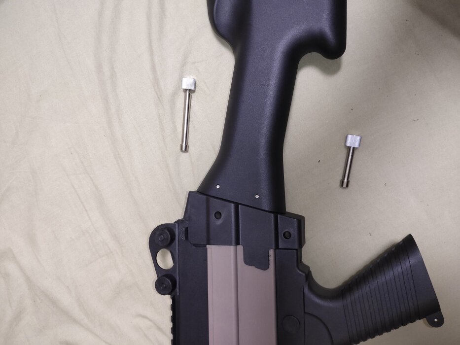

后托的安装方法很简单,使后托里的那条凸起对准发射器尾部的那条凹陷,直接插到最深处 (笑)

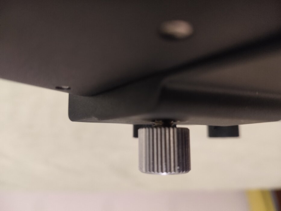

随后拧螺丝固定 ,注意螺丝是上长下短。

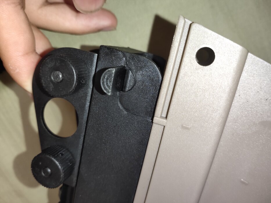

这里出现一处制作公差:长螺丝的螺帽无法彻底旋入。但此处不影响后托的稳固。

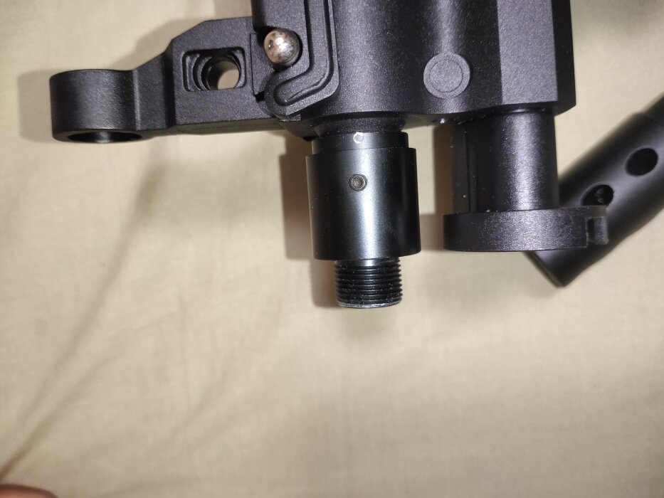

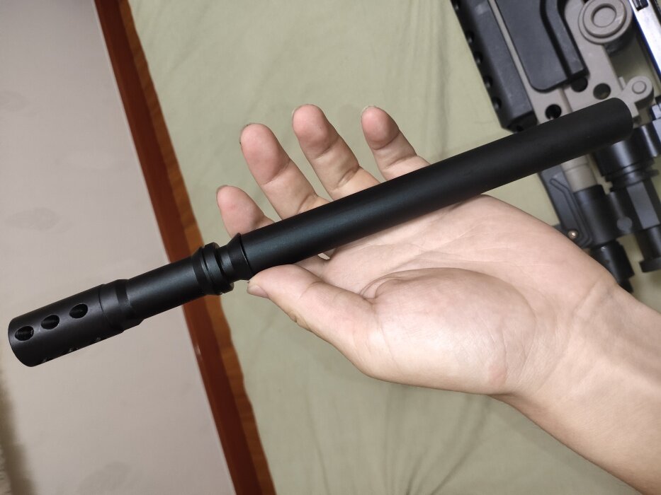

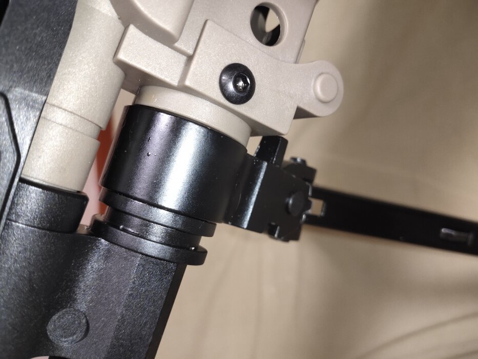

原厂外管为正15。小伙伴们如果想装入自己定制的延长管和火帽 ,可以去买16/15转19 ,和19转14的转接环。
我自配了一个长火帽+18.5cm的延长管。再算上两个转接环的话,几根破金属管子花了我90块钱(真坑)

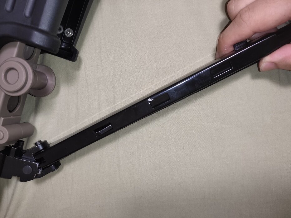

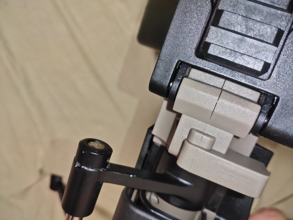

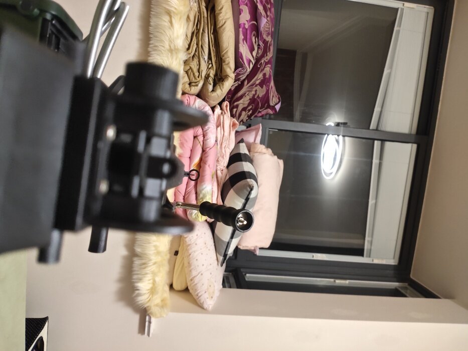

两脚架藏在护木底部,共有三档可以调节。整体为金属材质,不用担心其强度。
两脚架顶部的那个圆环可以自由活动,从而控制发射器的左右倾斜角度。

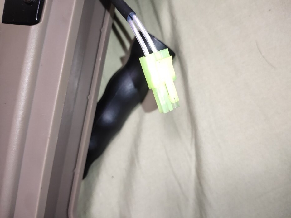

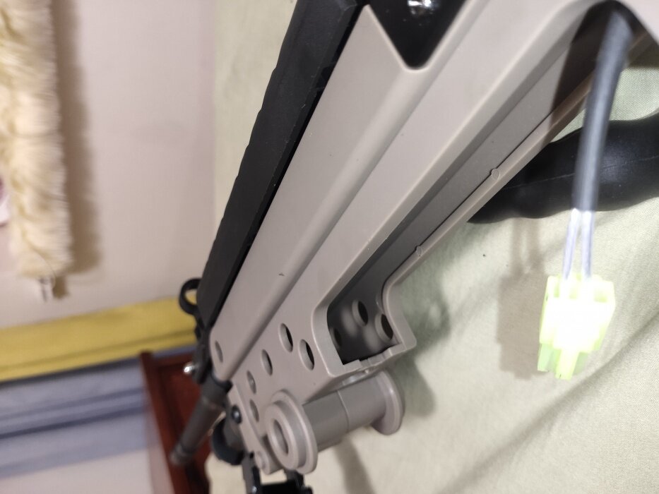

拔下护木(大力出奇迹 ),可以看见电池仓,空间非常非常非常大,就连前面布置散热孔的地方也都是。电池接头为小田宫。

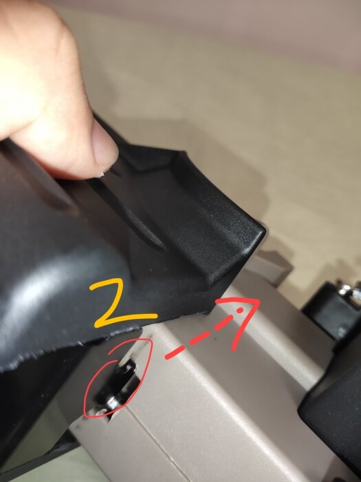

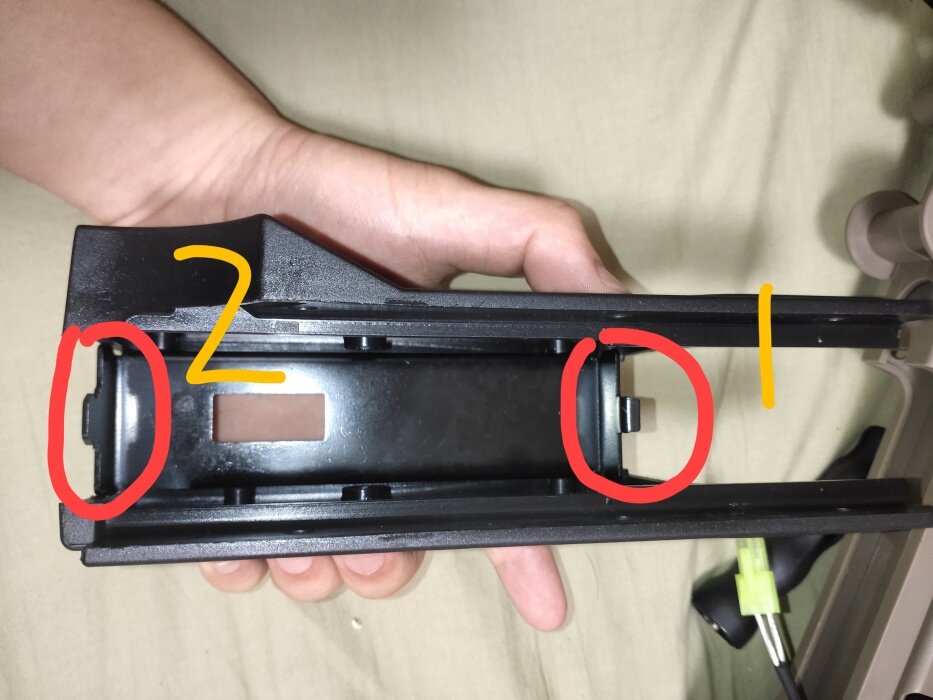

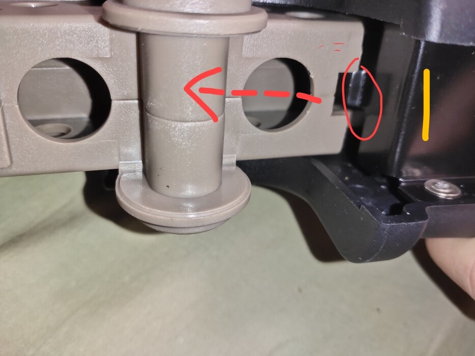

装回护木方法和ak换弹有异曲同工之妙即前挂后卡。注意到护木里侧上的这两个小金属片,先将1号小金属片对准缺口塞挂到电池仓里,再将2号小金属片对准漏洞卡入其中(大力出奇迹),听到“咔”一声即为完成 。

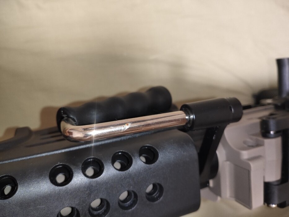

提拔关键受力部位为金属材质,亦不要担心其强度。拉住护手往后顶(大力出奇迹),一共可以切换四个档位,具体操作如下 :

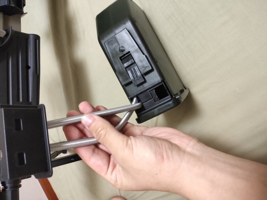

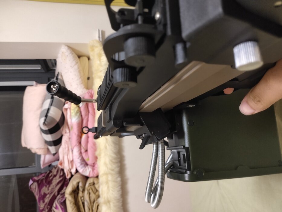

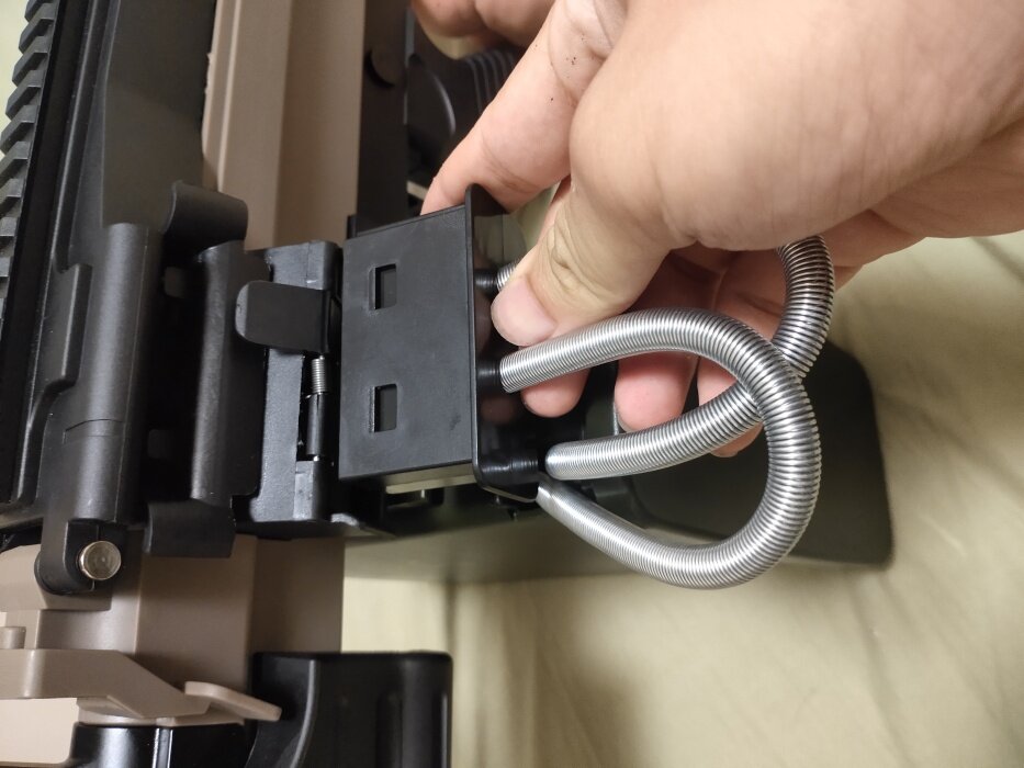

接下来看看这个奇葩弹药箱。我实验下来可以塞大约一升多的水弹(至少有3000发了吧 ?)而这两根管子我一开始以为是输送水弹的 ,后来仔细观察才知道原来是弹药箱的供电线。而且这两玩意儿看上去简直是大煞风景,非常违和 。
如图所示插入发射器的身体,接口处有防接反设计(但还是耐不住有狠人把它硬生生地接反)。补一句,火牛无法像真铁一样插AR弹匣。

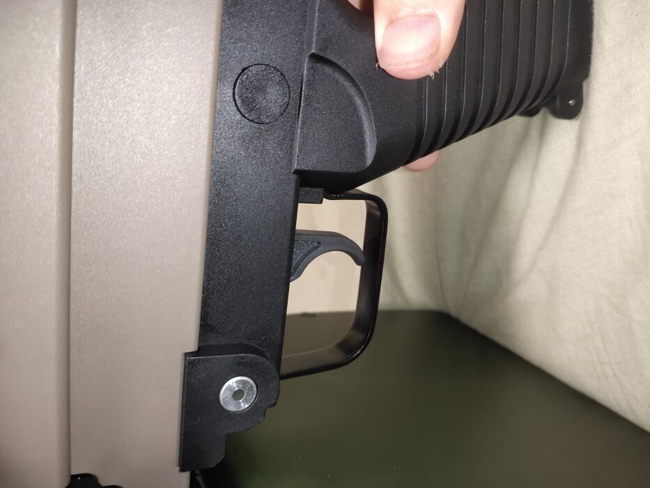

扳机护圈为金属材质,而后面的那个小圆点就是快慢鸡,同乐辉Aug的设计,且只有保险和连发两档。

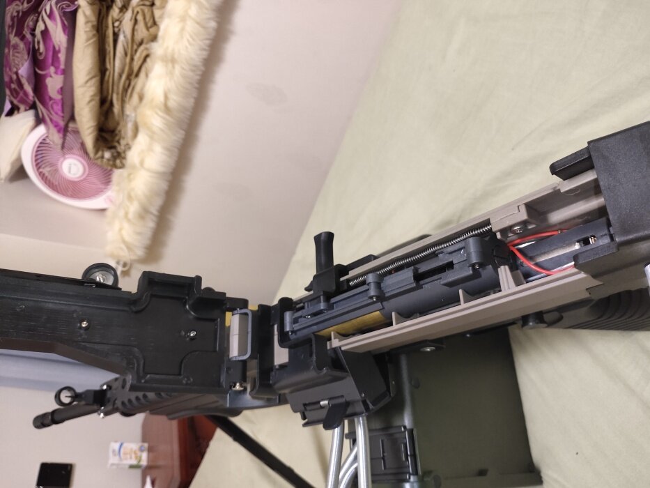

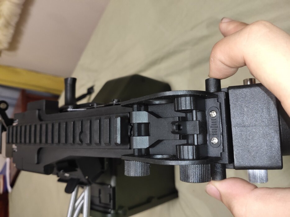

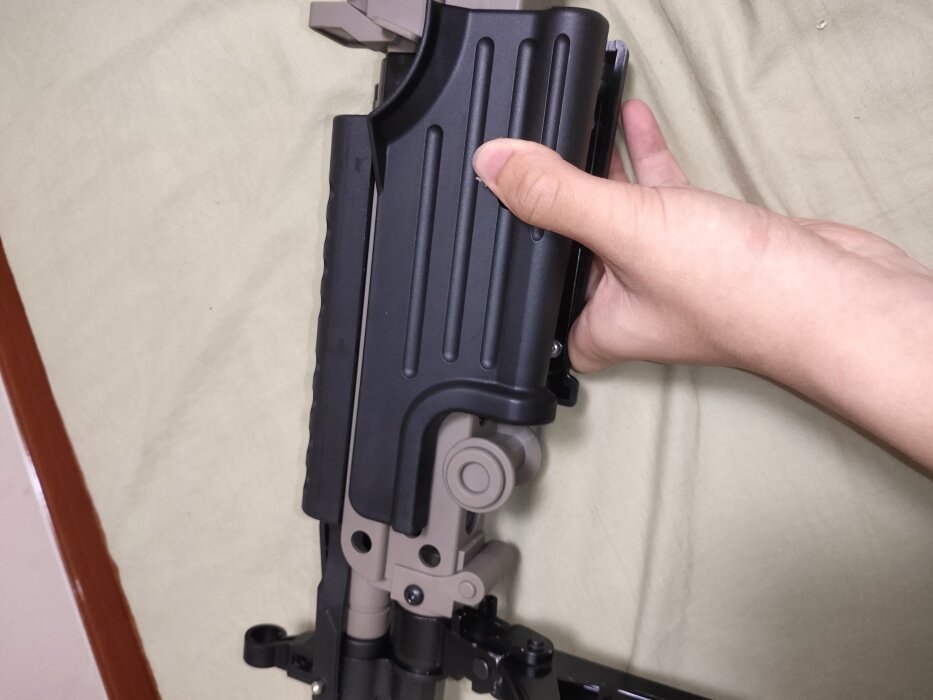

接下来就是火牛比泽桦好的地方——上机匣盖可以打开!(同时按住两边的按钮)哦,天哪 ,简直完美戳中xp!
——虽然里面的内构依然是大煞风景 (笑)

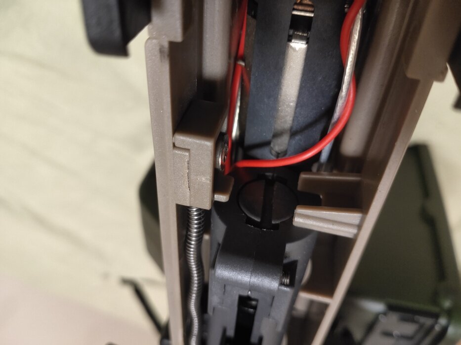

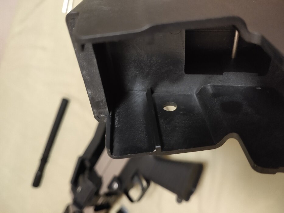

内部特写:可以清楚地看到波箱和电线。火牛用的是六号波?!尼龙拉栓和波箱联动 ,可以实现回趟(迷惑设计),拉栓可以进行可以预供弹。
原厂弹簧为快拆设计,可以通过拆下后拖来方便更换,但是长得细小无力,妥妥地尿5米,建议直接更换1.2,气密也可以做(虽然我也懒得做 )。不过齿轮组是金的 ,省去了麻烦。
前后准都是尼龙,有点令人失望 。

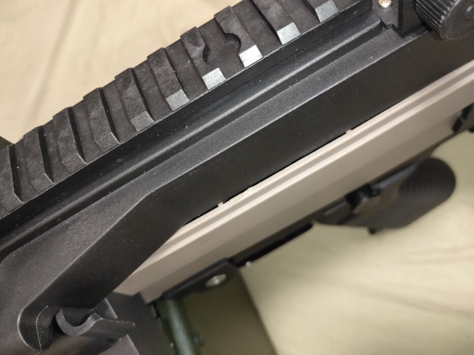

外观大的瑕疵有两处:
1.上机匣盖与下机匣不能严丝合缝
2.有一段外露的两片壳设计
如果仔细注意的话,这两个地方还是挺让人难受的 (当然我这个真爱党忽略不计)
弹药箱安装拆卸视频 (插上去注意大小头的方向,拆下来时要先摁中间那个黑色的机关)

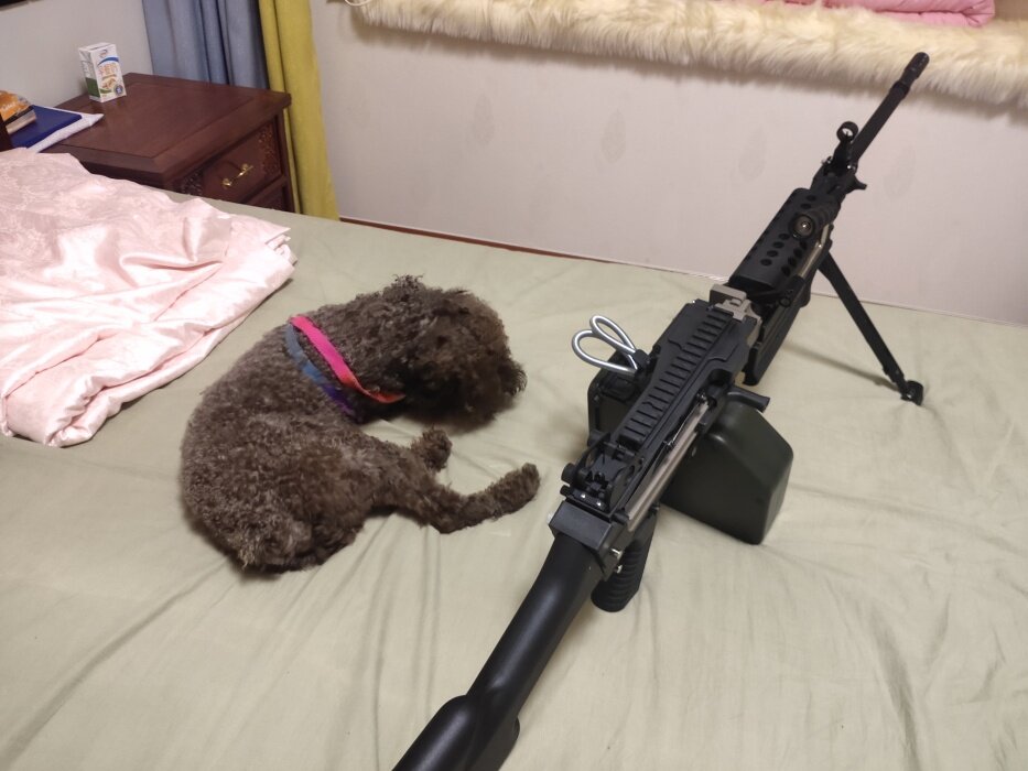

外观概貌图,与成年玩具贵宾犬对比(笑),发射器整体近1m,很是霸气。空枪重量足足有八斤,下场能把人跑的累死,建议机枪架点 (笑)或者可以像CSOL里面的毁灭者、追击者 一样,握住一只脚架进行腰射泼水 ,这样会轻松点。
