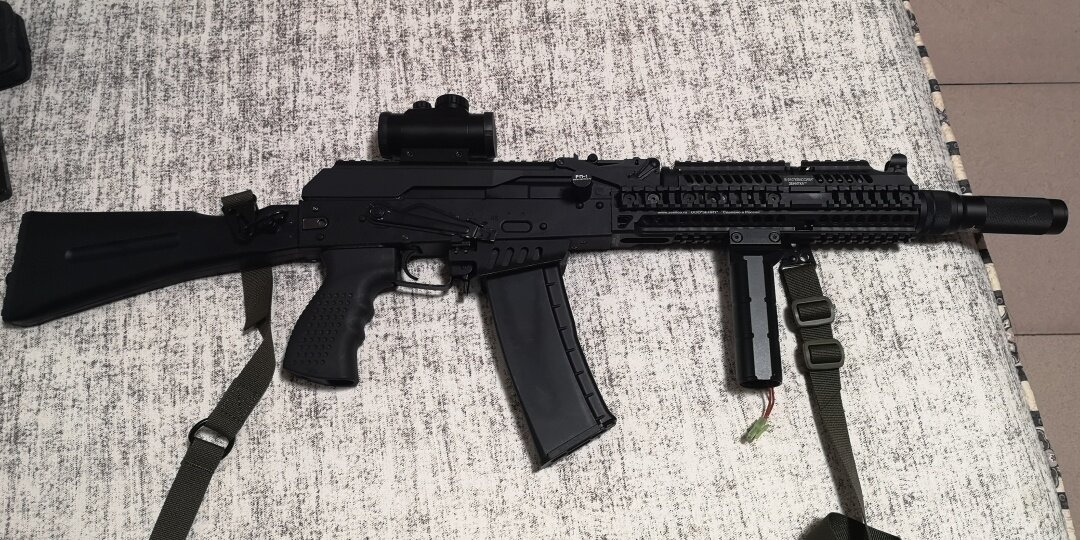

又打磨了一次,这次可以稍费点劲安进去了,但有点顾虑,想问问各位是怎么安装的?直接暴力安装可行吗?不会顶电机或者把线压断吧,如果可行的话就暴力安装,实在是不想磨了,不好发力且打磨角度还很刁钻。

建议稍微打磨下,不太会顶电机或者压断线,但是你有可能会把原厂的电机架给弄断

反正我的102是一边打磨一边试,当场不多了再来一下大力出奇迹。
我就把电机架弄断了,唉

我把机匣本身带的凸起台阶全打磨了 然后扳鸡护圈的尾部那里的机匣 竖直磨进去两个凹槽 握把后面的凸起打磨掉 前面靠近护圈那两个留着
安装的时候 把电机线埋进两片电机架的缝隙里  然后就是大力出奇迹了
