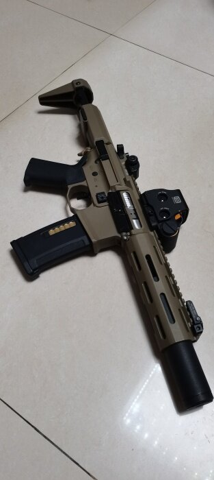

原厂的波实在折腾不起了,到手就扫天梯,刚调完齿发现开关组又坏了,刚弄好电机线卡扣又断了。不是不能修,是真的不想折腾了,吐了。
所以来问问FB的波能不能用,或者激趣的尼龙波也行,实在不想弄这个贵物了

原厂波改装T238,守护神天梯,金属拍头,金属尾顶,强磁高扭电机,13.1齿轮,内置上旋,视频是7.4射速,蜜獾波最好改了,何必费时间去打磨一堆东西,

可以换需要打磨波后下方,三通出全磨掉用fb三通

买奶牛套件吧大部分都适配

我你这基本上等于全换了,我机片也断了,不知道去哪买。我到手就打了一弹匣,天梯齿断成四截,开关组也坏了,线组也是断的,机片也断了,这太tmNB了

内脏都换一下就可以了,没必要换波吧

脸黑吧,真的到手一个弹匣没打完天梯齿就断成四截。现在拉桥也断了,又得等快递
