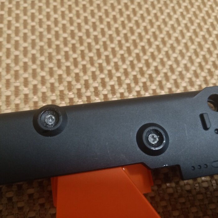

        如题,心血来潮把史前短剑二代拿出来拆壳维修,发现有两颗螺丝紧的要命,一贯遵循大力出奇迹,结果滑丝了,家无电烙铁,当地的五金店都不愿意弄说弄不了。
目前已尝试方法:
①强力胶黏合螺丝与螺丝刀(失败)
②小刀琢刻一字纹路(失败,太小了,刻出来的痕迹太浅,拧下去又滑丝了)
        目前想不到其他的方法了,不知道网上卖的滑丝取出器有没有用?或者说有没有什么别的方法能取出螺丝?
         谢谢各位大佬🙏🏻(因为过度愤怒掰坏了抛壳窗,反正是要更换的...... 勿介)

这个位置很刁钻啊,一般小电锯打磨一字就行了,你这个估计要小钻头直接打穿才行了
2021-6-10 回复
建议用稍微大一些些的十字,因为你现在都已经打花了,然后稍微用力压下去再拧。实在不行就用钻子钻掉吧
2021-6-10 回复

稍微大一点的十字试过了,没有用,钻子是怎么钻?
2021-6-10 回复
小钻头直接打穿?手钻可以嘛?
2021-6-10 回复
教你吧 首先要找到尺寸贴合得螺丝刀 然后 垫个气球 用力压着拧
2021-6-10 回复

小钻头直接打穿?手钻可以嘛?
反正钻头要小就行
要得,谢谢大佬

你这个情况还算好,还能看出来是什么螺丝,我那个滑丝滑的已经面目全非了
2021-6-10 回复
用个大号一点的螺丝刀使劲压住拧  实在不行 螺丝取出器 请
2021-6-10 回复
你这个是滑牙了还是拧花了
