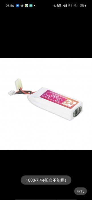

像志气,花牌这些电池如果同样800ma和800ma原厂电池差别很大吗,主要有什么差别
这块102可以用吗
原厂基本上达不到标称容量吧,另外一个就是放电C数。最后就是接口。XT30原厂电池基本没有
看你焊点和线粗细了,基本上5A就已经性能爆表了

主要想整一款差不多的7.4电池塞102上,请问有推荐吗
一个是容量虚标,辣鸡的电池一般是达不到标称容量的,像博世这种干脆不标容量的,望天。
二是放电倍率,这个是电芯质量、线材和接口多方面决定的,高C数的电池放电电流大,就要求更高规格的接口(xt30)和更粗的线。不过感觉sd对这放电电流要求没有那么极端,无人机挺看重超大倍率放电的。
三是内阻,好的电池内阻做的很低,内阻低放电损耗就小,发热也会小点。
最后是电芯寿命,高强度充放电时间长了就能看出来差异了,挂墙党倒是无所谓。
