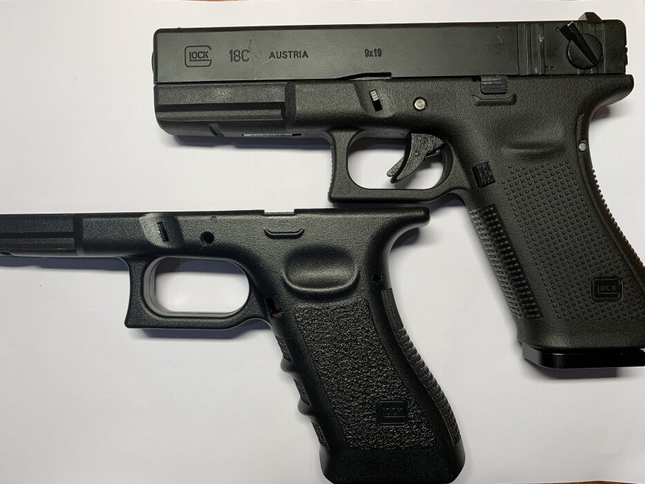

握把今天到了,秒开工(我好快啊
和原厂p1握把同样的打磨位置,有非常轻微公差
需要打磨的位置:
握把和击锤组接触的所有四个面都要打磨
底面二级阶梯全部打磨平
右侧底顶扩口,扳机连杆位置打磨
左侧切气位置打磨,同时加深
后部磨掉大概1mm
螺丝孔附近全部切掉,大概每个面切2mm,注意不要切到螺丝孔本身
握把击锤组插销孔向上扩口
中身扳机连杆簧固定位置打磨
切掉右侧空挂凸槽
填补右侧空挂凹槽

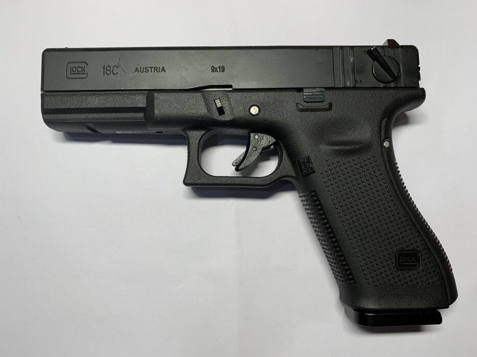

对比:
半小时使用体验:握持手感接近,合模线非常小,更加防滑,两侧防滑纹轻微硌手,指向性更好,光泽更好(没有原厂Gen3那么油腻)色泽更接近真铁
唯一的遗憾是握把后缘变窄,装不了普通配重
还差最后一道工序:填平空挂槽
打磨总结:看图

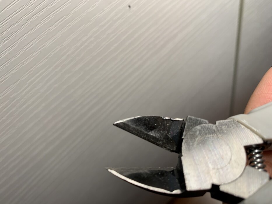

得买新剪钳了
