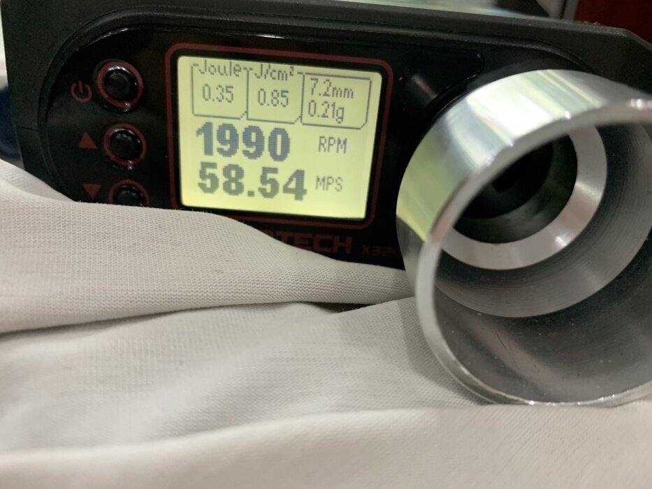

射速是起来了,但是初速下去了
内管阻弹器,弹簧动态气密都做了,也只能到这个地步了,最高不到70
还有,射速这么高会不会打坏回膛啊…
要射速就用13比1呀,再换11v50000转电机

不要射速要初速
内管阻蛋器,防止蛋被推嘴弹飞。固定好三通和内管,不推荐靠弹簧顶压三通。加强拉桥簧,保证推嘴复位速度和气密。拉桥柱延后,装上不带提前开锁的拉桥延时器,过了秒32的发射器建议把拉桥旗切掉下半部分切掉
切了齿,就要下硬一点的大弹簧,还有拉桥旗也要剪,,会打坏,而且射速高还容易爆波
你怕不是对AEG波箱有什么误解,兄弟。

现在多大的簧?70气量缸?气量减了就需要加簧来补
沙恩霍斯特
缸没动,切了2齿,天梯行程短了
换大簧。反正是有效气量变小了
不敢拆…上大簧怕炸,昨天那篇炸gsl的帖子还在呢
现在弹道倒还稳定不是太担心,就是不知道会不会损坏回膛
