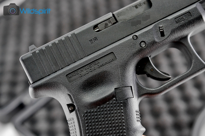

突发奇想买了个黑牛gen5握把
但是18c实际上只有gen2-3,也就是说滑套只有一边开了空挂槽,握把右边的槽用不了
VFC G17gen5参考,双边空挂/无拇指槽
准备改成:
gen5降级gen4
18击锤组和17数据不一样,打磨工程量巨大
但是没关系,我现在用的就是p1打磨握把(哭
主要改造方向是打磨平右侧空挂凸槽,ab胶填平凹槽,形成齐整的一片枪身
预计本月15号落地
如果成了,估计叫G18gen4.5

你的是兵王的吗?
2021-6-4 回复
lynu 作者 Lv.9
没屁眼的一棵树
2021-6-4
你的是兵王的吗?
嗯呢
2021-6-4 回复
没屁眼的一棵树 Lv.4
lynu
2021-6-4
嗯呢
我也是兵王的,期待你的成功!
我也想把兵王这个拉垮握把给换了
2021-6-4 回复
lynu 作者 Lv.9
没屁眼的一棵树
2021-6-4
我也是兵王的,期待你的成功!
我也想把兵王这个拉垮握把给换了
我现在就用的p1握把啊…打磨两三小时就够使了
2021-6-4 回复
换成P1的握把需要打磨哪里?

我g18上身装入g17下身 取不出来了,17上身装18下身也取不出来了
