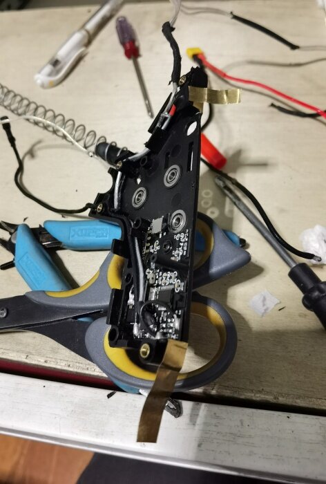

因为手里只有fb波,就根据fb为基底设计了回膛套件。

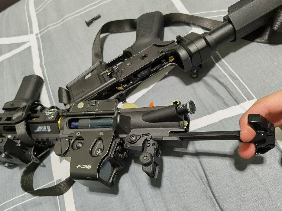

未切齿并把天梯行程全转化为机片行程,所以目前回膛距离是AEG中最大的。空挂可以全行程但需要自制苍蝇拍,不还原所以没装上。
之前20收了个卖家以为坏掉的t238,所以针对238线路做了剪刀分体供电套件
先感谢一下那个老哥,让我用上了人生第一个火控,机片可以每次都归位了。

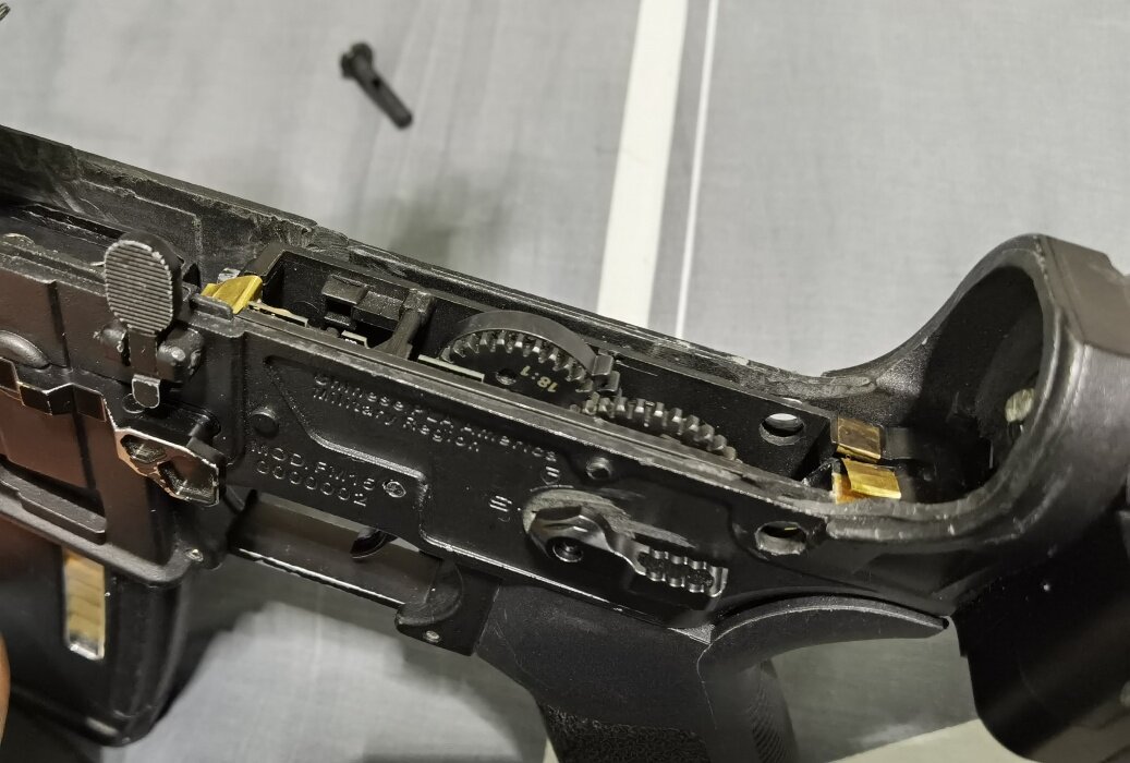

上下波靠触点链接,实际触点是左触点和右下的,右上触点不影响懒得拆。总之线路集中在左波,拆波时就fb正常拆合那样就行完全不用管线。
设计时就没想过要妥协,机匣不能损,哪怕是剪刀分才看见的屁股。空挂一定要全行程,回膛尽可能大。拉机柄全行程联动机片,拉出来也不能像司俊那样缺顶,空挂时可以松松垮垮。
