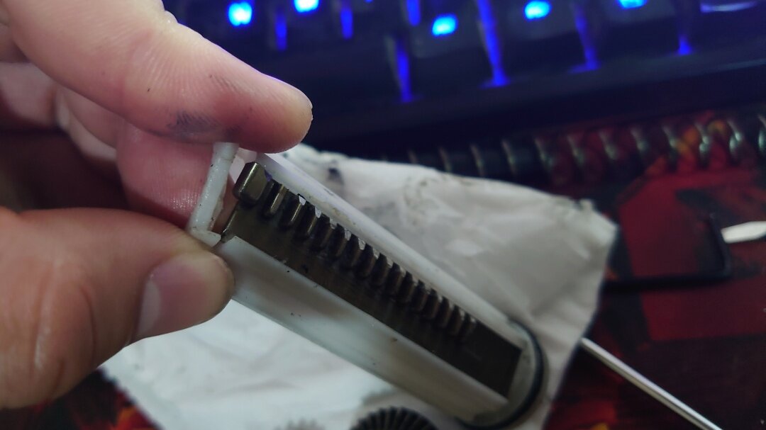

为什么拉桥齿那个老断我已经断过俩了
顺便问下换slrak的气缸拍头一套能通用么
是不是齿也得一起换

弹簧过大了?

拍头 我是把小丁丁剪掉 然后钻孔 装通用拍头 缸头推嘴都是通用的 仁祥的齿轮是专用的 不过也是真正的免调齿 省事儿 只是不太适合改太快

装上齿条后粘固
我考虑买个新的原厂试试你这方法

我应该就是用了11.1打了大概一个小时崩了

我用14.8打了几个月才坏。。。你这。。。AOE看看行不行 调一下

买个新的 齿条用胶水固定下

夜狼家好像有通用的

通用那个slrak的要换齿才能用
别问我为什么知道

会影响强度其实
