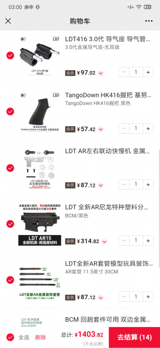

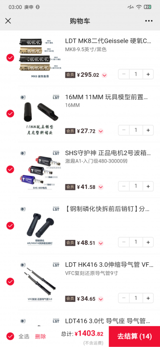

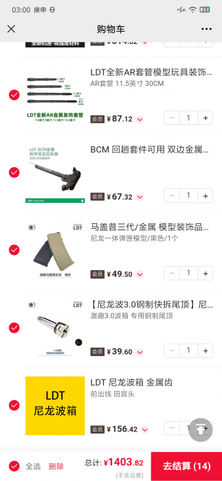

小白自组ldt416清单,求各位大佬指正
2021-5-30
三通内管后托啥的TB解决,求求论坛大佬帮忙看一下主体有没有缺失的,或者冲突的
(乖巧)
2021-5-30 浏览2335 评论30
全部评论 30
你组的是AR吧,不是416吧
2021-5-30 回复
吕布骑典韦
2021-5-30
你组的是AR吧,不是416吧
抱歉,标题打错了。。。
2021-5-30 回复
内个。。。不是416,组AR,在ldt微店逛了半天416专区迷糊了
2021-5-30 回复
如果是ar的话,导气管和导气座是用不上的
2021-5-30 回复
随便什么名
2021-5-30
请问没有导气座,外管会不会晃动
2021-5-30 回复
萍琪派mgl
2021-5-30
请问没有导气座,外管会不会晃动
你要是不在意还原的话,就买个万能稳定环就行了
2021-5-30 回复
前后销钉没必要不然换个98的电机还有导气座店铺有个ar专用的,导气管也多余,拉机柄机匣就自带的
2021-5-30 回复
吕布骑典韦
2021-5-30
好嘚感谢
2021-5-30 回复
蜘蛛侦探
2021-5-30
懂了懂了,感谢
2021-5-30 回复
导气用ar导气咯,可以1688买。很便宜
