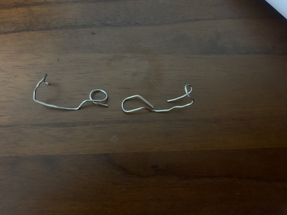

tmd,今天早上睡眼朦胧,一脚踢到小耳朵上,小耳朵卒
于是用回形针捏了俩新的小耳朵
上次加工方式是铁丝+ab胶,发现材质偏软,易断

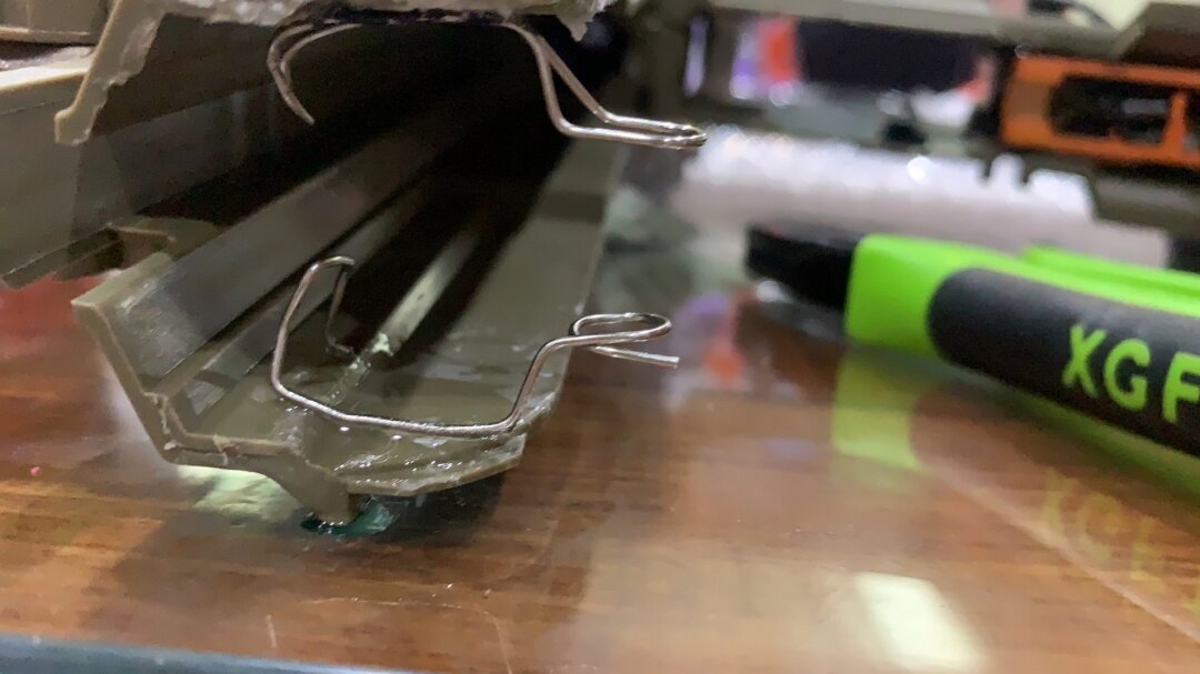

这次是
手机屏幕胶打底,填充机匣和小耳朵之间缝隙
502覆盖,稍后再覆一层手机胶作为保护胶,防止502被剥离
本来想在上机匣做凸耳固定上波,无奈太重承受不起,只能掰直放弃
最终完成效果,今晚还会再打一层胶
只要不用力拉,502,手机胶+不锈钢回形针的组合强度足够,不过合波的时候还是需要小心放入

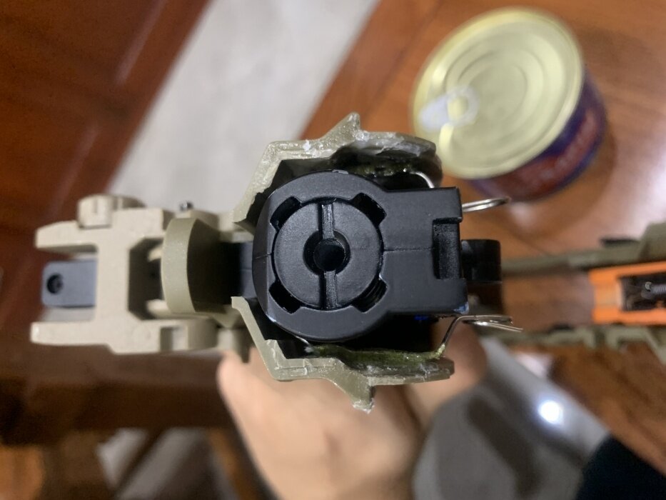

过两天拉机柄到了,就能提前完工了
小发现:gsl两边不一样宽,所以离机匣的距离也不一样
图里可以看到右耳是U型,左耳绕了个圈加宽,就是这个缘故
