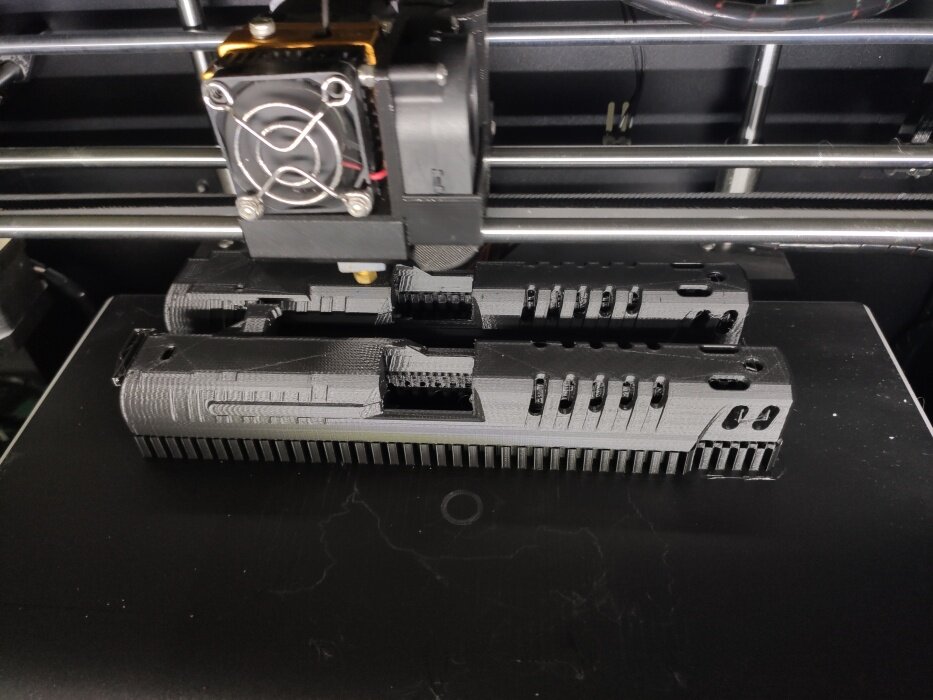

打印ing...
本来系统估算是13小时搞定,结果等我到时已经23小时了,完成了95%,等完剩下的吧,看打印也挺有意思的~

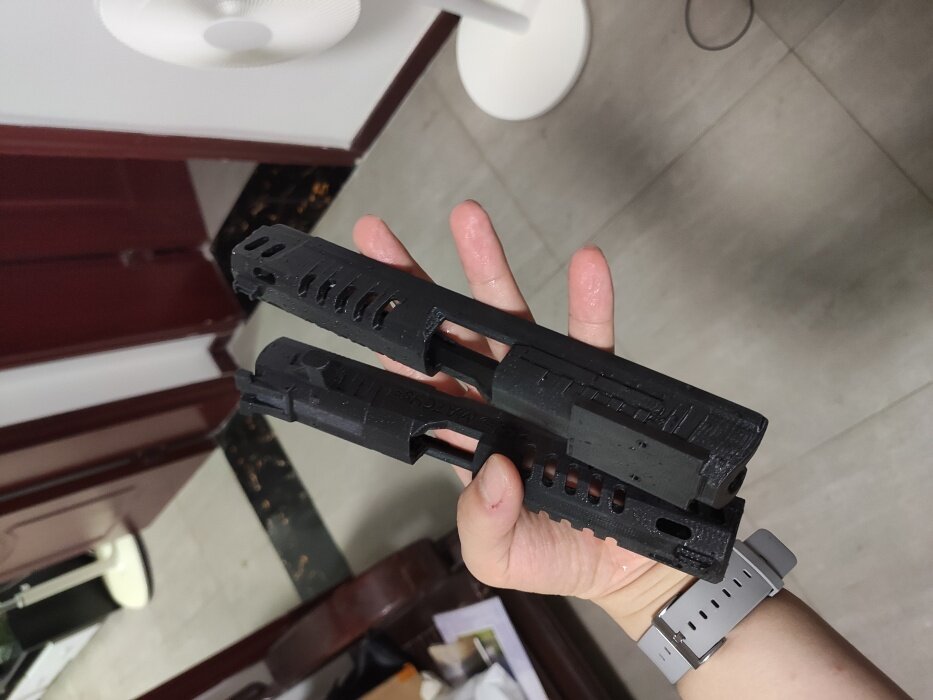

打印出的新批次Q5,简单打磨清理了一下,等晾干就上机测试。

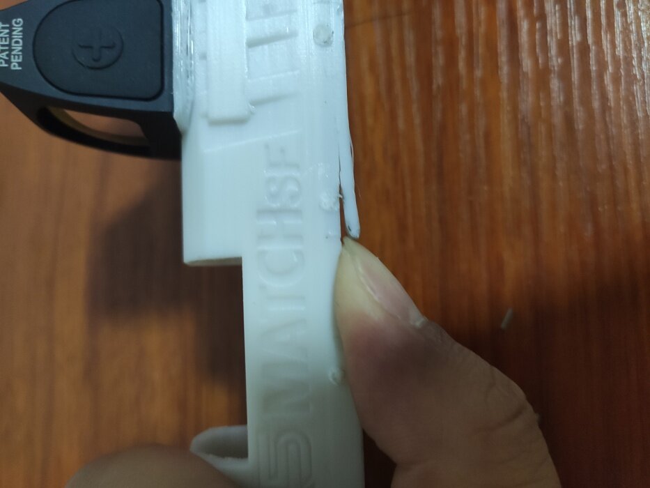

Beta版本,没有安装空挂补强的后果,空挂杆直接顺着层纹插入里面了(hso)

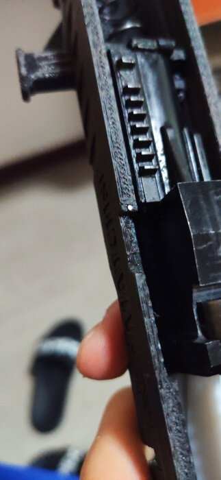

安装空挂补强,数据包含在文件中,为1*4的圆柱,淘宝三块钱一百根用到地老天荒,可自购。
拉机柄正常使用,因为找不到D70了,没上油,所以刚用有点卡涩,不能顺利归位

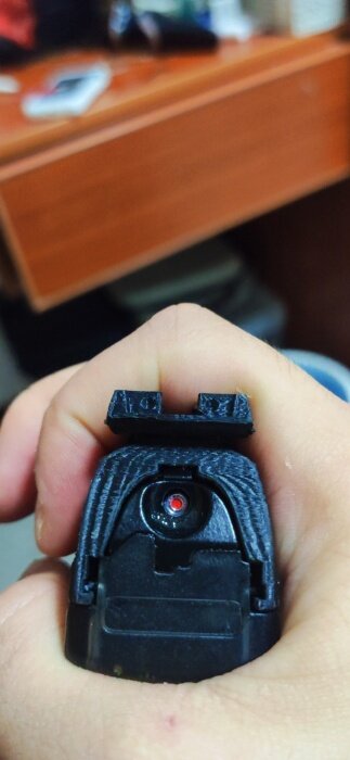

击发测试(麻烦无视我堵错孔的手指_(:3 ⌒゙)_
2021-5-25 回复

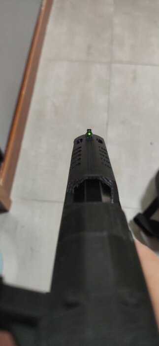

ragelee 作者 Lv.5
安装光纤的效果

ragelee 作者 Lv.5
安装光纤的时候可能会有点阻塞,这是打印机精度不够导致的,可以拿一个机米扳手慢慢旋进去扩孔,就刚好可以让光纤插入了。光纤直径1.5mm

ragelee 作者 Lv.5
严丝合缝,先前的bug完美修复,这两个地方没有打磨就可以直上了~
