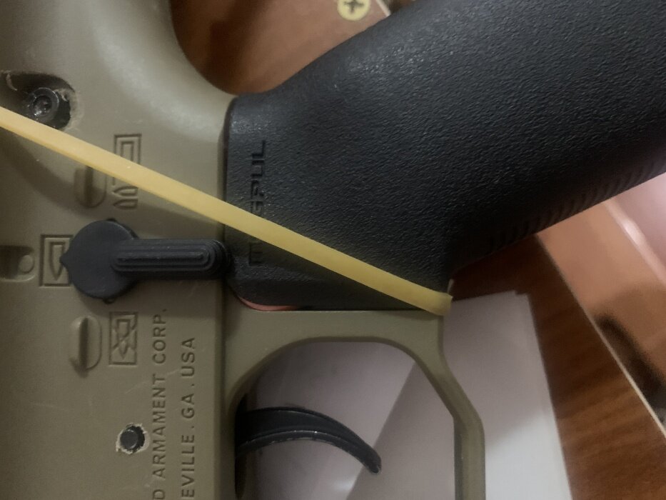

gsl已经完全打磨完成。很难受的是握把有公差,拧到底还是会露出里面橙色波壳。
求一个比例正确的蜜獾握把,网店链接最好
插销孔基本废了,小插销可能会掉

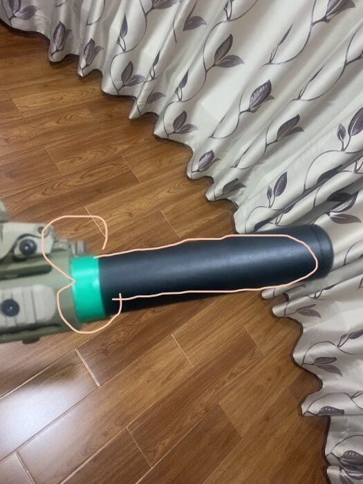

三通打磨一半以上卡榫,外管对应三通螺丝孔位置要割开(上下都要)
蜜獾稳定环找不到,用电工胶带在消音大棒
缠了六圈权当稳定,顺带保护色

老哥有尝试,其他的鱼骨转接换,能用在蜜獾上面吗?目前我用了一个万能转接,用的生料带缠上去的
2021-5-22 回复
目前波箱换了gf推嘴所以三通用的激趣三通截短改的,初速有80但是15米后直接扩散,弹道很迷
2021-5-22 回复
波箱位置不好就会露出缝隙,红莲蜜獾握把和机匣接触的位置比其他握把都多,要是换其他握把,缝会更大,
2021-5-22 回复
不用GSL的回趟就不用买拉机柄了,拉机柄是和机匣配套,或者你可以试试思俊拉机柄
2021-5-22 回复
我的蜜獾拉桥推嘴缸头三通都没换,弹道好得很,你可以看看我的帖子下场视频
但是gsl打磨不了啊…
