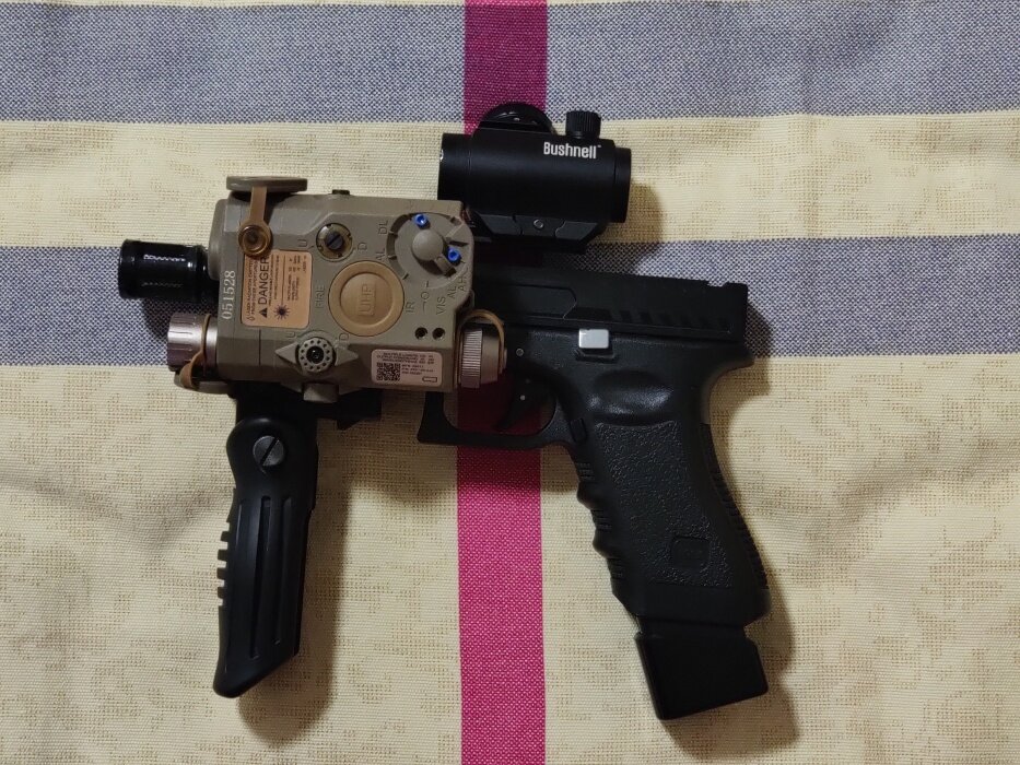

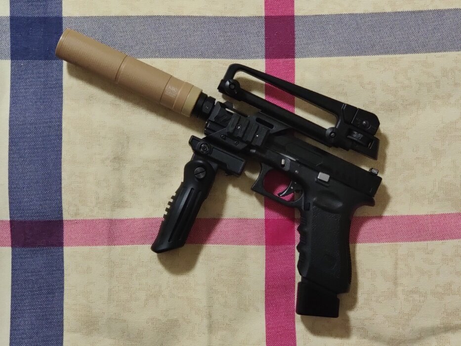

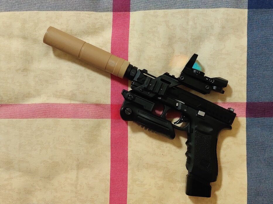

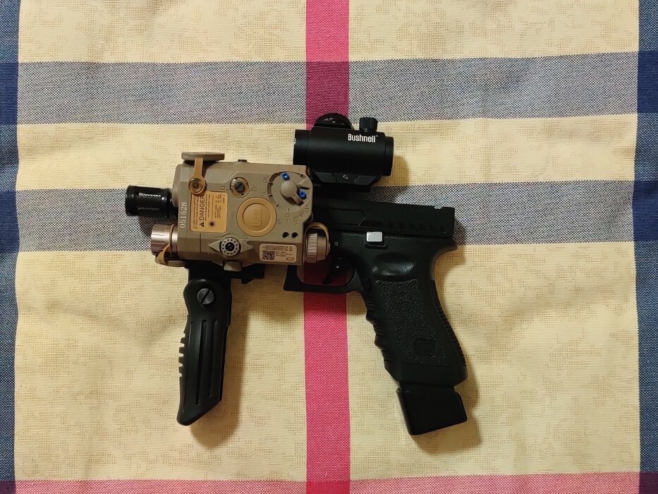

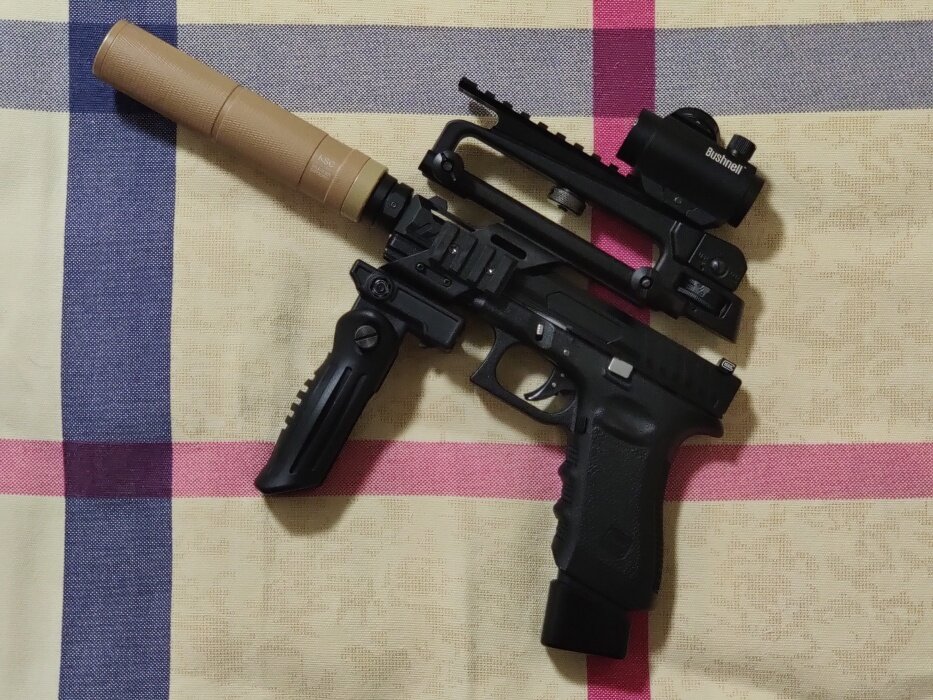

先放几张整活造型

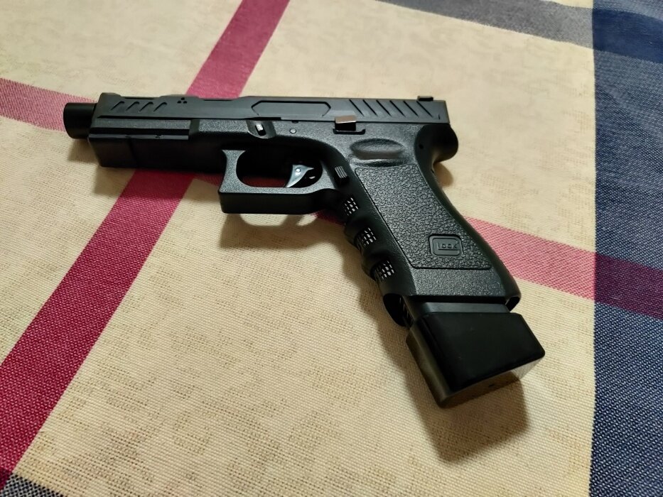

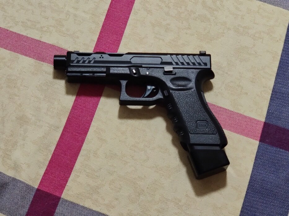

下面是素颜

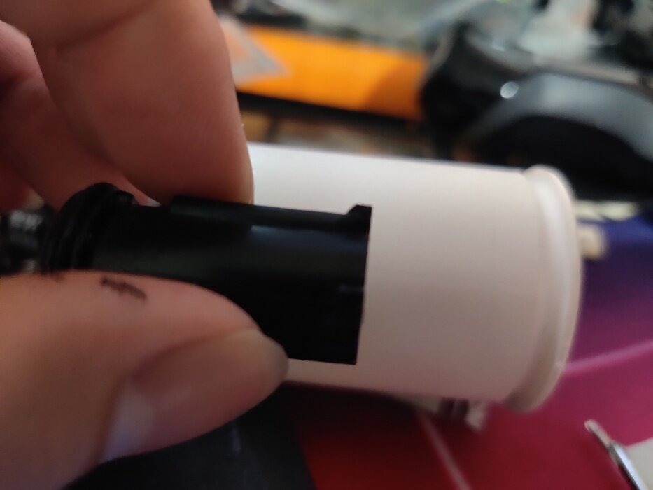

首先是蛋,最起码要加硬乳白,有磨砂更好,一般的便宜弹不是很耐造,非常容易碎蛋

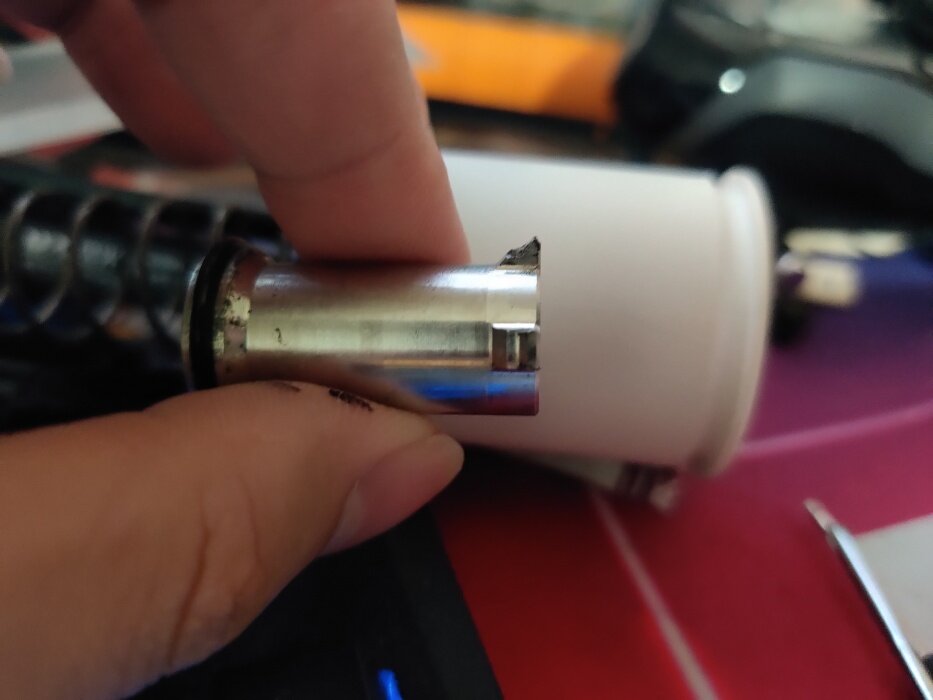

1.内管座、内管、外管固定不牢靠(照片误删了,回头补上),这里用官店里的照片来说明
如图,内管座是两片壳结构的,金属CNC,强度可以信任,组合方式是内管座夹住内管然后套上外管完成固定,但是固定的不是很牢靠,内管会在外管里随意偏向,本想使用胶圈和胶水固定,但为了日后还能拆卸,最终使用了热熔胶固定,固定效果等之后补图说明吧。
顺便一提无论是否固定内管,对于精度影响都不大,具体原因后面说。
然后是抛壳窗装饰,真铁上这个玩意就是弹膛,跟枪管是一体的,在隼上相当于内管座+内外管+这玩意

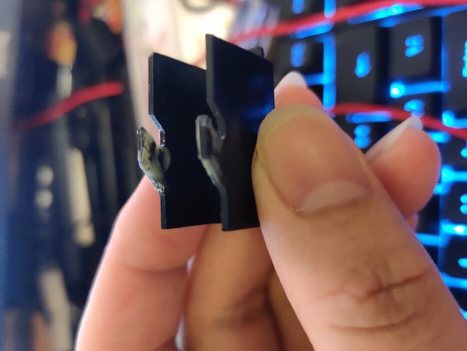

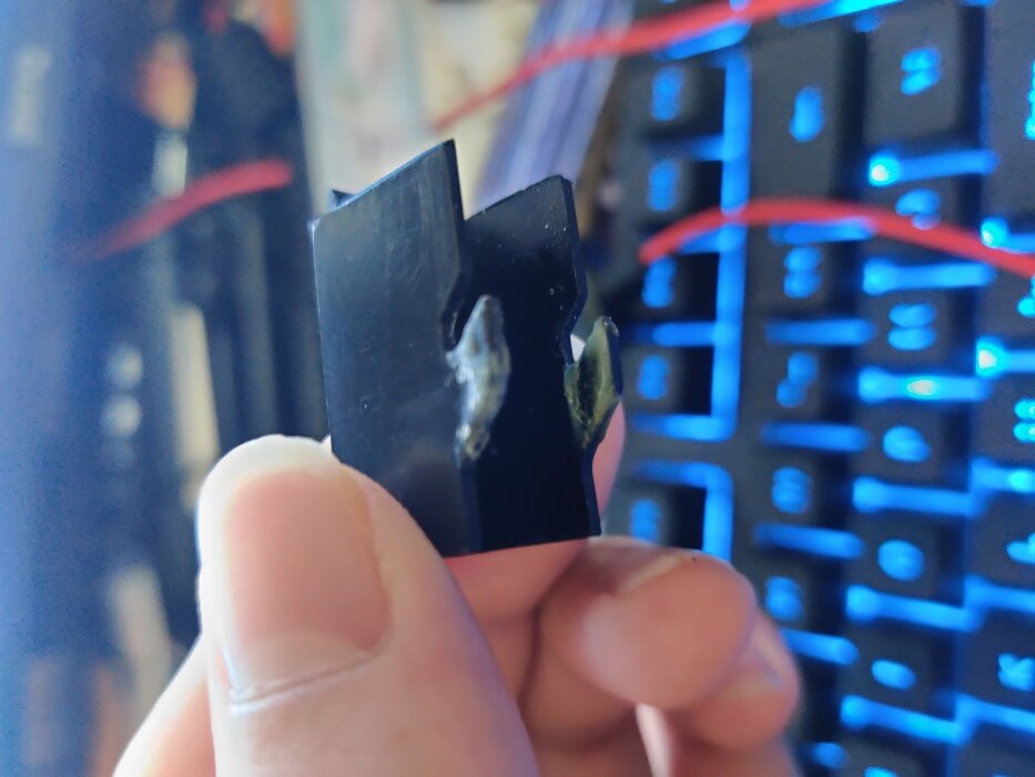

这东西的材质是塑料的,而内管座上有两个突起用来模拟激发过程中的偏移,把玩约200发后出现了磨损,导致不能正常开膛。拆开检查后发现两个小耳朵被内管座外部的突起磨掉了一点,于是调了点AB胶来补强,AB胶凝固稳定后上了点润滑膏,并在滑套上方的抛壳窗前沿磨了个小斜坡,避免不能顺利偏移导致进一步磨损,这一步处理后又把玩了进1000发,拆开发现小耳朵没有新的磨损。

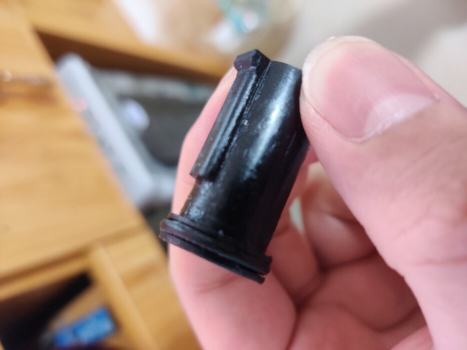

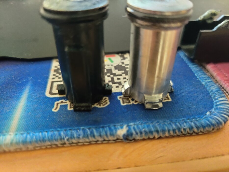

然后是拍头,高级版(1300那款)原厂是注塑拍头,在把玩200发左右时出现无法挂上的问题,在跟老板沟通后打磨了一下气缸(是的你没看错,是气缸)又能正常挂上,500发左右时再次无法挂上,原因是突起处磨损,后换了一个CNC版拍头才解决。

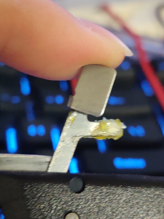

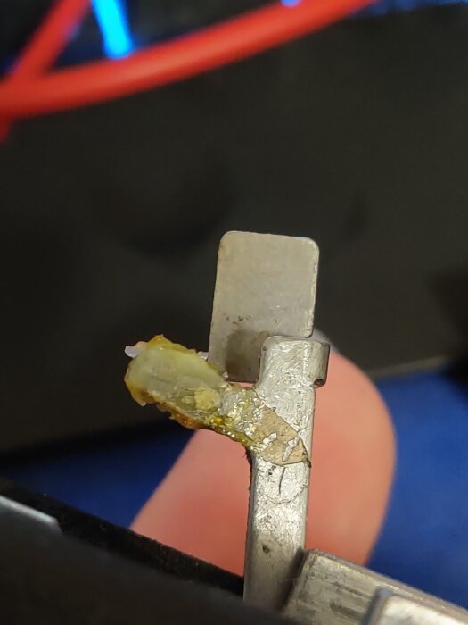

然后是空挂又是不能准确触发,经排查是弹匣有时顶不到空挂连杆,解决办法也很简单,用AB胶加厚,注意不要太厚了并且要上润滑膏,不然弹匣顶不起空挂。
这个需要耐心点多次打磨。

出厂不带机瞄,没啥好说的,自己买一个呗,注意要KSC规格的,P1那种规格的装不上。
哦对了,外管前端是裸露的螺纹,因为本人不喜欢螺纹外露,所以在螺纹上装了个14逆牙转19直插环,这种造型我还是挺喜欢的。

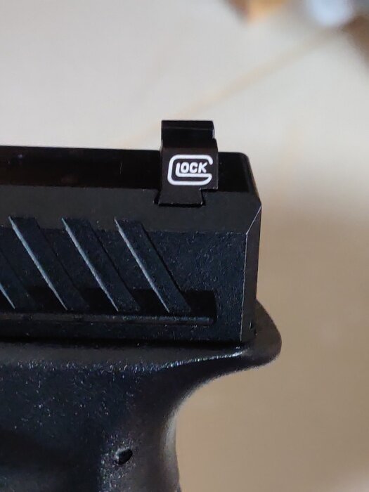

滑套尾部是最大的外观BUG,不过尾部比尾顶略高,所以可以靠定制贴纸来遮盖一下,我为了方便拆装就懒得搞了。
扳机保险也是BUG来着,纯装饰,也不能和P1之类的通用。不过弹匣井好像和P1通用。

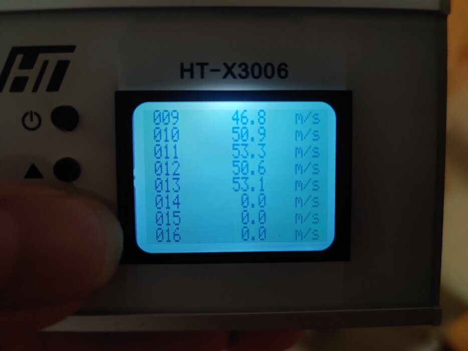

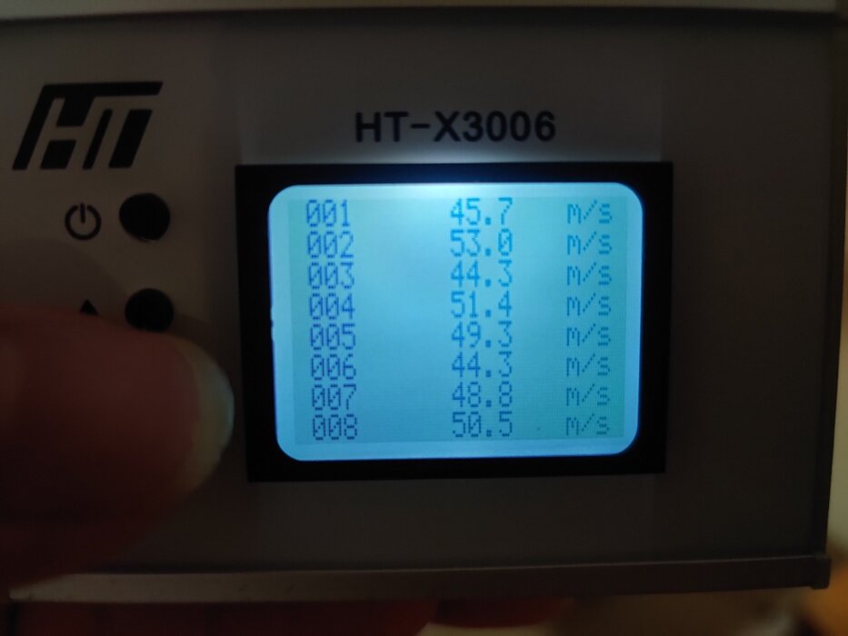

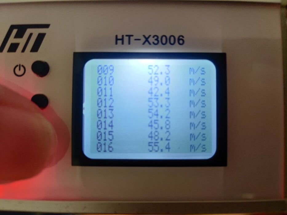

然后是大家喜闻乐见的性能数据,原厂的如图,在43到50的范围内浮动,那些10左右的数据是因为发生了碎蛋。总的来说就是尿得可歌可泣。

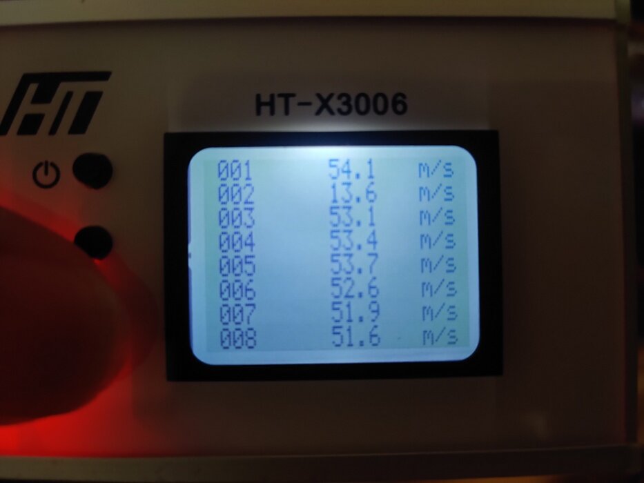

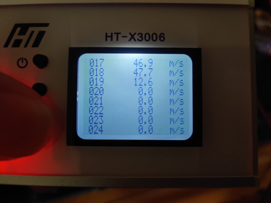

经过气密加强、热熔胶点出类似阻弹器的突起等处理,又对弹簧动了下手脚,其实可以稳定在55左右,最低也不低过50。不过如果想要更强的性能,估计要定制弹簧了,为了电机寿命着想,本人没有进行下去,有想法的就自个研究吧,但在现在的大环境下,还是建议大家不要过分追求性能。
