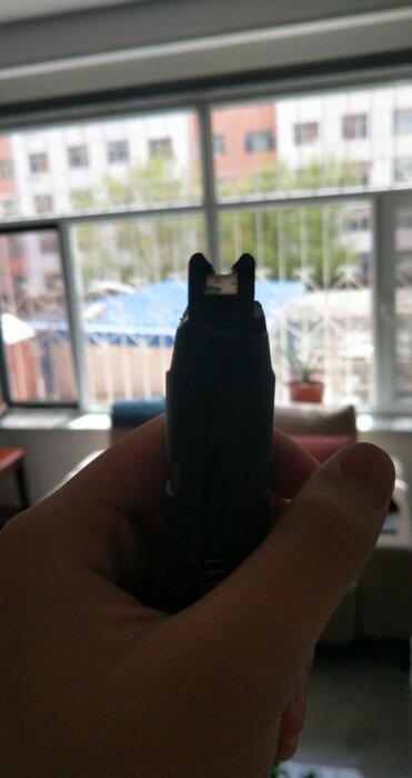

如图,这还是磨砂,每次就出上面一半的弹,下面就那样了,还老不出弹,需要更换什么?我换了飞机头
换弹匣弹簧
蛋泡太久
楼上说得对
控制蛋径
磨砂用肥皂水或洗洁精水润滑
飞机的推蛋杆下面点一点ab胶之类的,使上膛时飞机推蛋的中下部
打磨打弹嘴(谨慎)
看看弹簧是不是扭曲变形了
首先排除蛋的问题,其次p1往后批次抱蛋嘴基本改良了不会有问题,所以你要看看你弹匣是不是有松动的比较厉害,如果是就在卡榫位置用塑钢泥垫起来,使得弹匣尽可能贴紧下身。还有就是中身的枪膛和弹匣的高低落差是不是相差太大,在确保弹匣贴紧中身的情况下就把底座和中身接触的卡槽也用塑钢泥涂好装上固定好让她自由风干24小时就可以了
