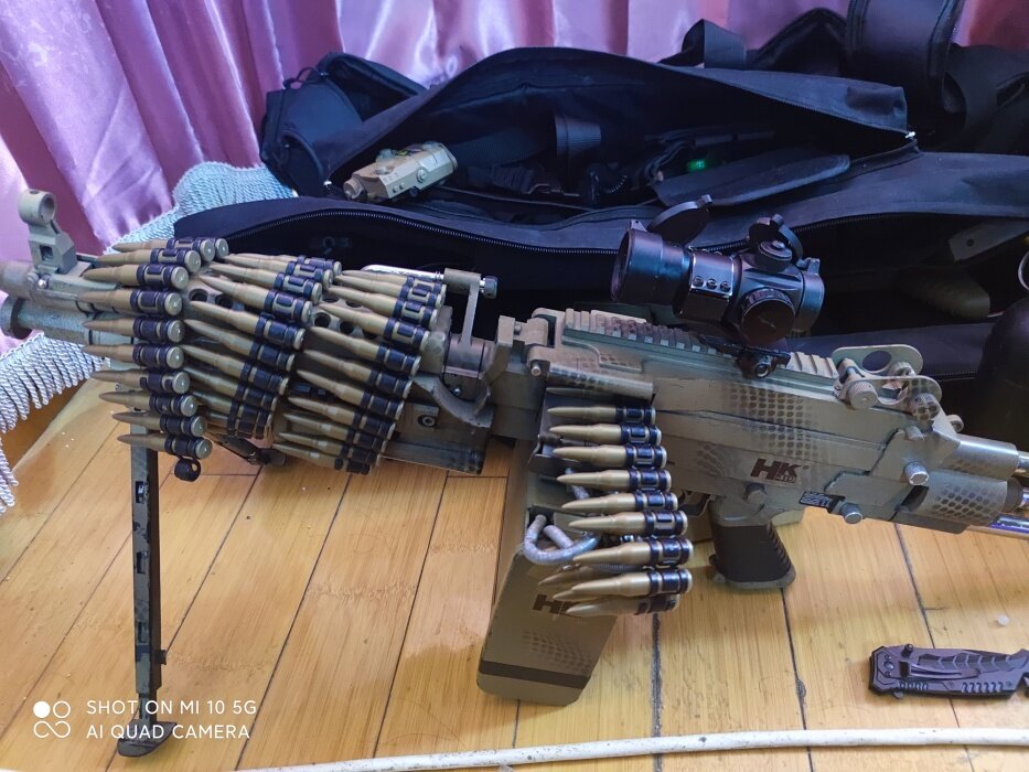

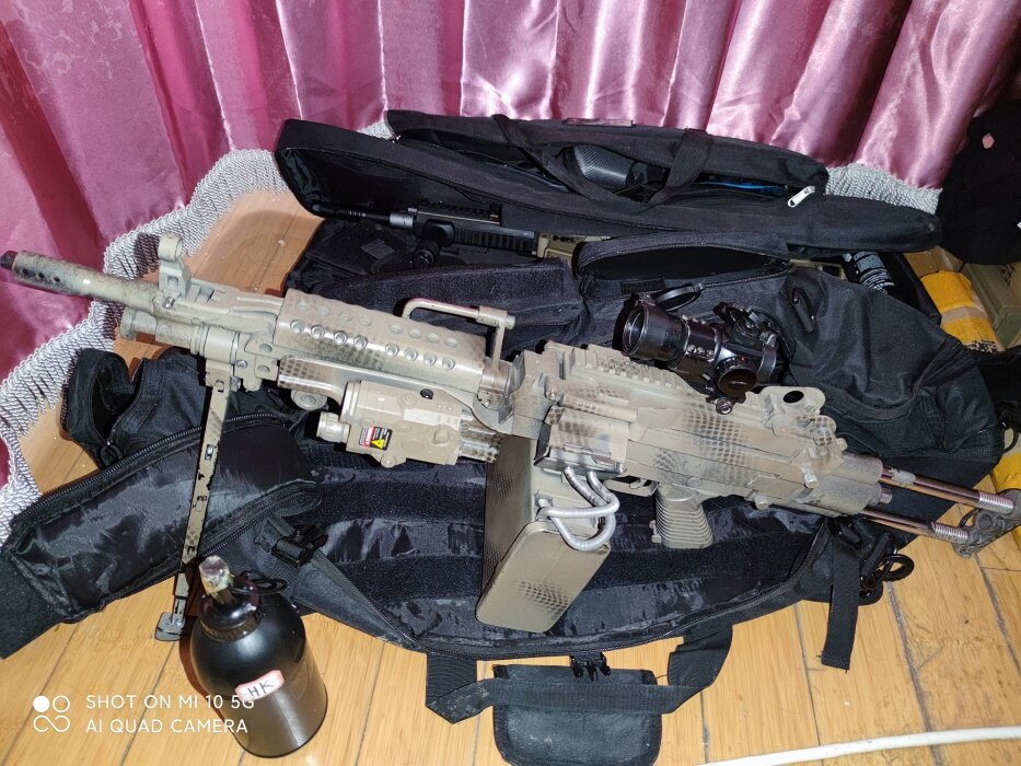

火牛M249我入手的时候已经是二手货了,这把还是本地淘来的捡漏品,原厂888老实说还要做改装的话我确实不太能接受,但到手时已经改过硬内管,提高了一档次射速的版本......老实说还是很诱人的,虽然她真的是太重了,装满弹鼓用了3/4壶的弹,抱着跑起来还是很需要肾上腺素把持的。
改造清单:
硬铝制内管7.2/7.5mm
齿轮咬合校准
气密性校准
重要改装:
·内管+上旋:
重要性不多赘述,该武器出色的射速和大容量弹仓只需要一个好内管和准上旋就可以发挥作用,但原厂内管老实说还是有点晃荡,最好还是做下稳定。
·弹簧:原厂自带的弹簧太软了,下场自然初速精度缺一不可,但只靠弹簧自然不可兼得,好在快拆尾顶省下了一大堆时间,只需要拆下后托就可以随便更换弹簧——这也是我一直觉得没有快拆的买都不想买的原因,拆都不用拆,弹簧当场就换,1.3高了大不了1.2,1.3也够看那就顺手试试1.4(队友:你想把弹打成全自动霰弹枪?)
目前来看,1.3过高,1.2正好。
射击参考的话鉴于还没有照片可供参考就用文字的方式说明一下:
板蓝根13/9.5cm上旋  DD磨砂弹7.2mm左右  使用内管7.2mm内径——弹道几乎激光,射速足以与大部分装备一较高下。
板蓝根13/9.5cm上旋  三洋磨砂7.3-7.4mm左右无脑泡 内管7.5mm内径——几乎激光,但仍有少部分四散飘舞的存在。
当你看到人的大小和你的249瞄具前截同高度的时候,它的射击精度可以迅速提供一个范围性的压制,如果对方躲在某个板子后面,你完全可以压着继续开火,毕竟你子弹多,对面不够用,只能靠精度取胜,选好特定的圆球大小对于精度来说很重要,这点人尽皆知,但介于该机枪的发射速度过快——不拿磨砂基本都是碎弹的。
最远射程射击时完全靠远距离下落视觉确认的经验,这和其他装备差不多,但对于稳定硬内管的该武器来说恐怕也只有上漂和射程内了。
CQB场地可以随便扫射,弹药多,不要怕,让对面不敢露头,一路慢慢走,一路扣扳机,机关枪,就是这么自信。

刚到的弹链模型随手装了上去,突然就有了股在纽约军阀的味——想当初我刷枪弹王者打了一天一夜,其他人都出了,就我没出,我的内心无数次想要放弃,但我挺了过去,尤其是在TU8刚刚更新后,一切配装都显得无力又弱小的那段时间,真的十分煎熬。
我挺了过去,得到了我的枪弹王者。我挺了过来,得到了我的机枪王者。
