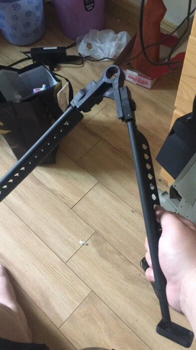

东方巴雷特的脚架,管夹式基座。开磨扩孔~
磨到管夹孔可以轻松穿过套管的程度就可以了~(不要有半点卡顿)

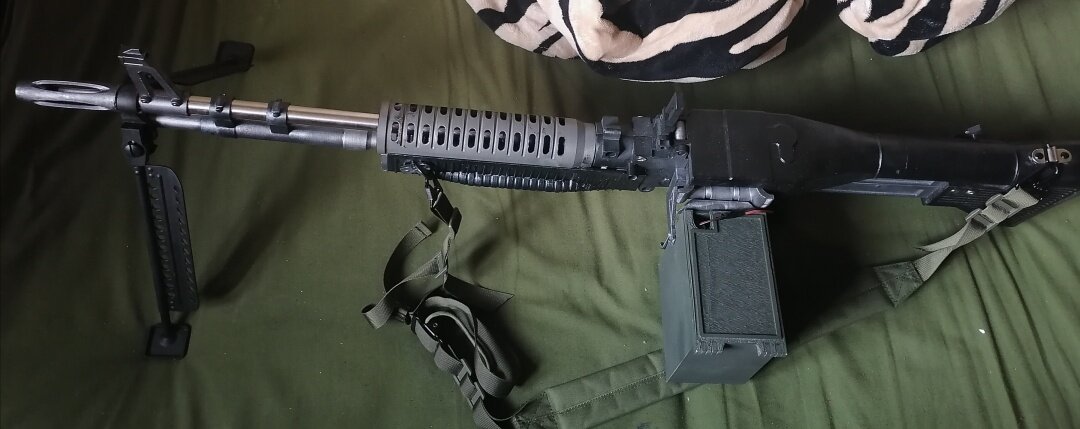

因为要下场,所以我在安装套管时往后多插了一段距离,方便露出上旋螺丝且在尽量不影响外观的前提下压缩长度。前端看起来与真身稍有区别。
其实还可以
弹箱在侧面,很多战术用不了。(M60都端上来了,要毛战术?泼就完了,腰射、慢推)

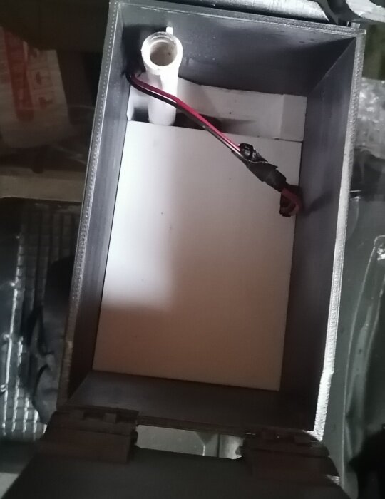

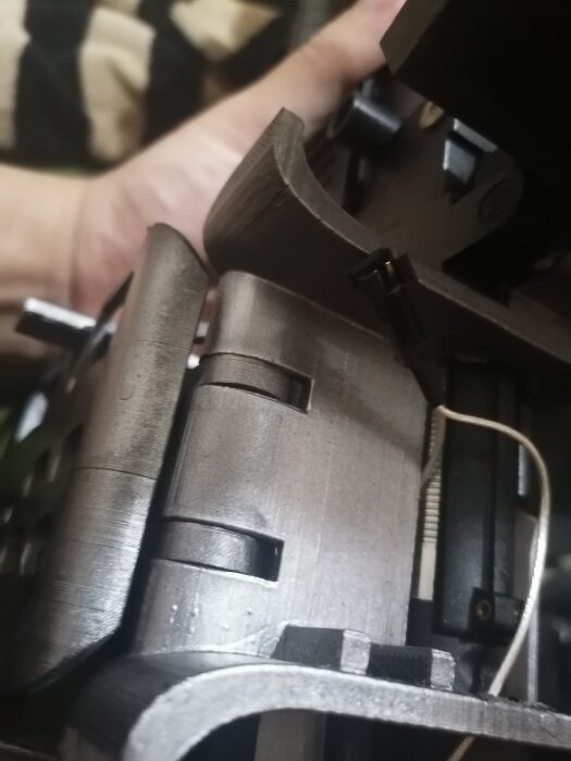

弹箱已经被鸽王(鱿鱼)修好,供弹机在右侧,内置一个左高右低的斜面。这样,弹就会自动通向供弹机区域。通过软管抵达中段机匣的外置三通口上
装满大约2000~2500发(No讲武德)
弹箱线与波箱供弹线之间通过sm口连接。
这里用sm口并不会影响波箱的性能,因为常规步枪、冲锋枪系列发射器都是弹匣上方的导电片与波箱供弹的正负极弹簧连接。
