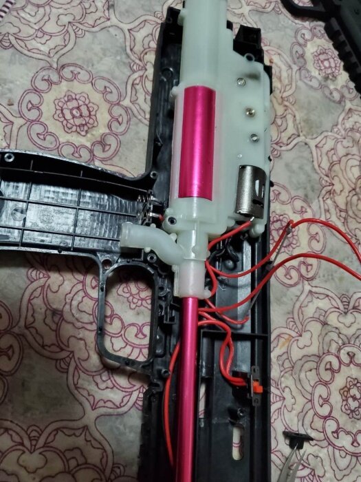

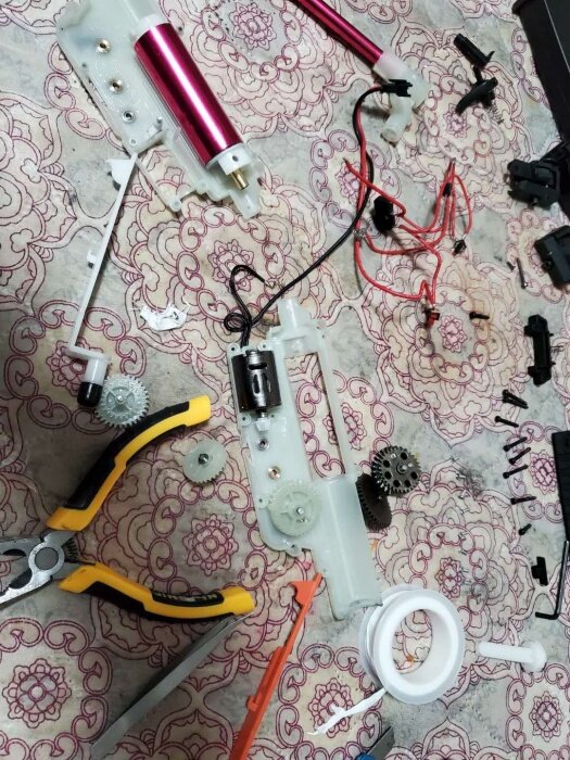

两片壳,搞死人,中齿,拉桥,缸头不通用锦明,有没有大神分享下配件。

伞齿和蛋糕齿能用,中齿要小一号才可以,缸头也塞不进去,原厂缸头漏气,缠几圈生带都没用,胡萝卜拉桥也用不了,请大神指点

搜兵峰的齿轮

最大的缺陷是拉桥,很容易断,且没有配件,和其他的拉桥不通用,不知道p90波箱能不能塞进去mp7身子。

拉桥可以用锦明8的,把原先钩拉桥簧的小钩子去掉,然后按着兵峰拉桥上小钩子位置钻个孔旋个小螺丝上去就能用,齿轮的话要买兵峰二代波的齿,中齿和电机齿都要,伞齿和蛋糕齿通用
