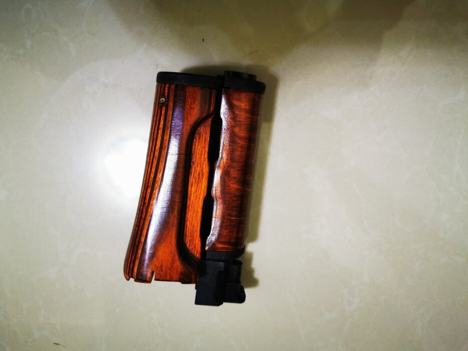

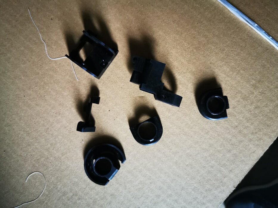

话不多说上图,阿卡发黑工艺

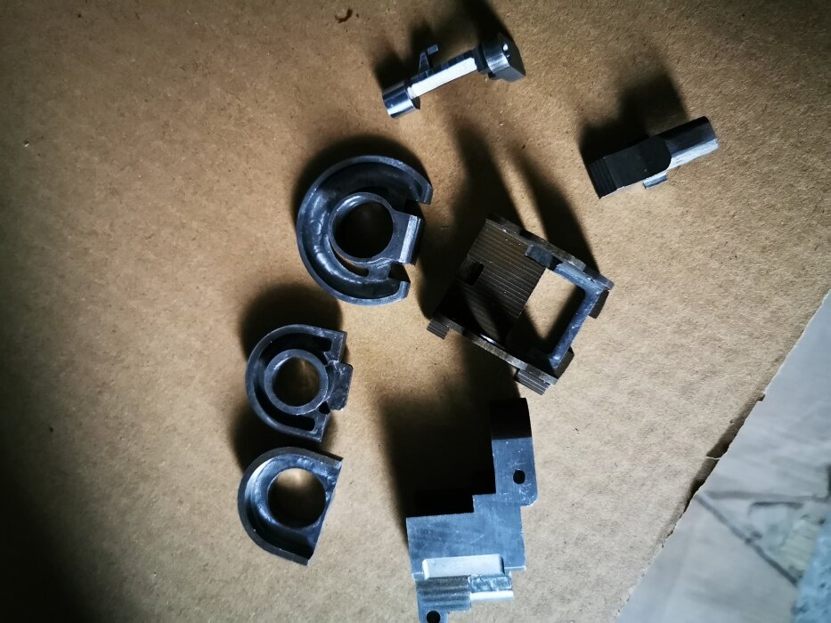

没有发黑之前的样子!光线问题导致看起来有点黑其实锃光瓦亮!
首先第一步准备好废旧的机油!去修车的店里要点,因为我跟老板比较熟送了我一盆,

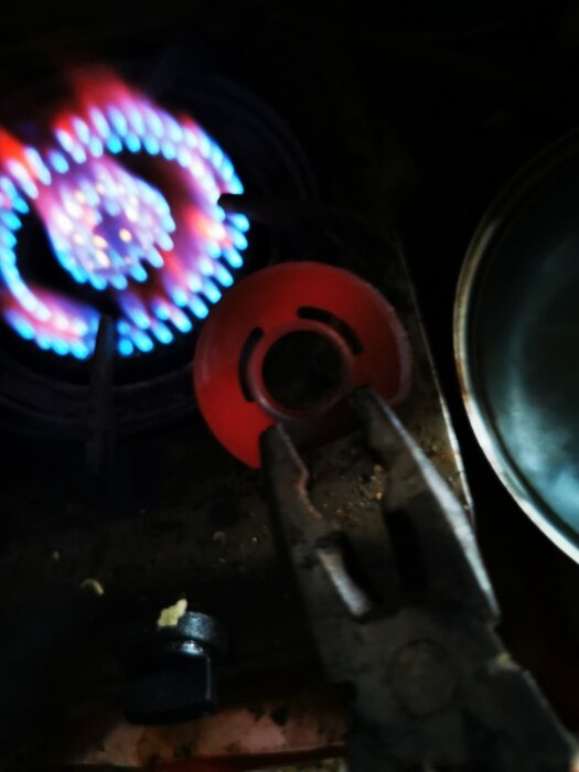

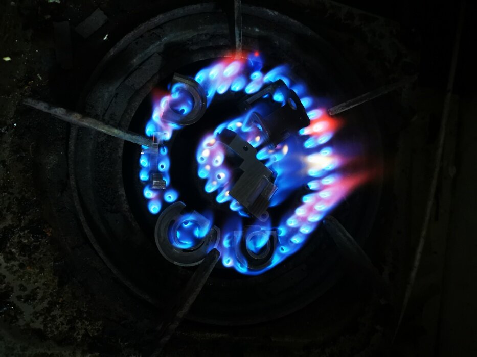

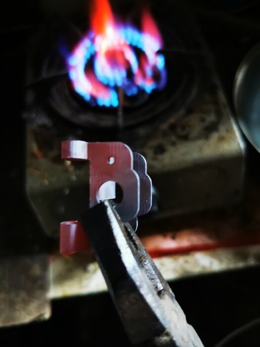

然后把零件放到煤气灶上烧红,有喷枪更好,但是在烧之前一定要把零件的油去除干净,可以用煤油清洗,也可以用汽油,然后扔到煤气灶上烧直到烧红,

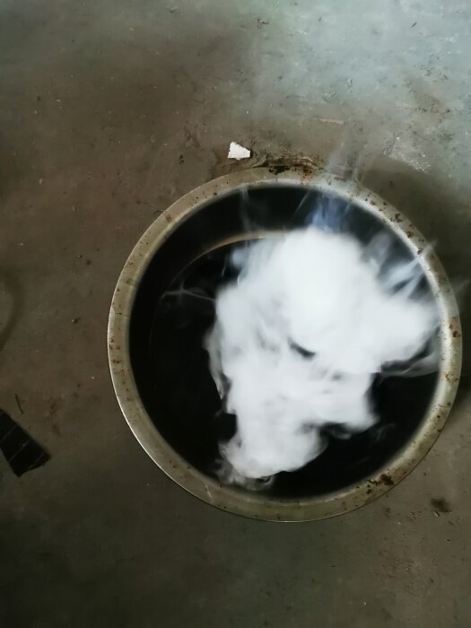

烧红之后直接扔到废机油里面,注意这时候会有很多烟,气味我觉得在家中是无法接受的,

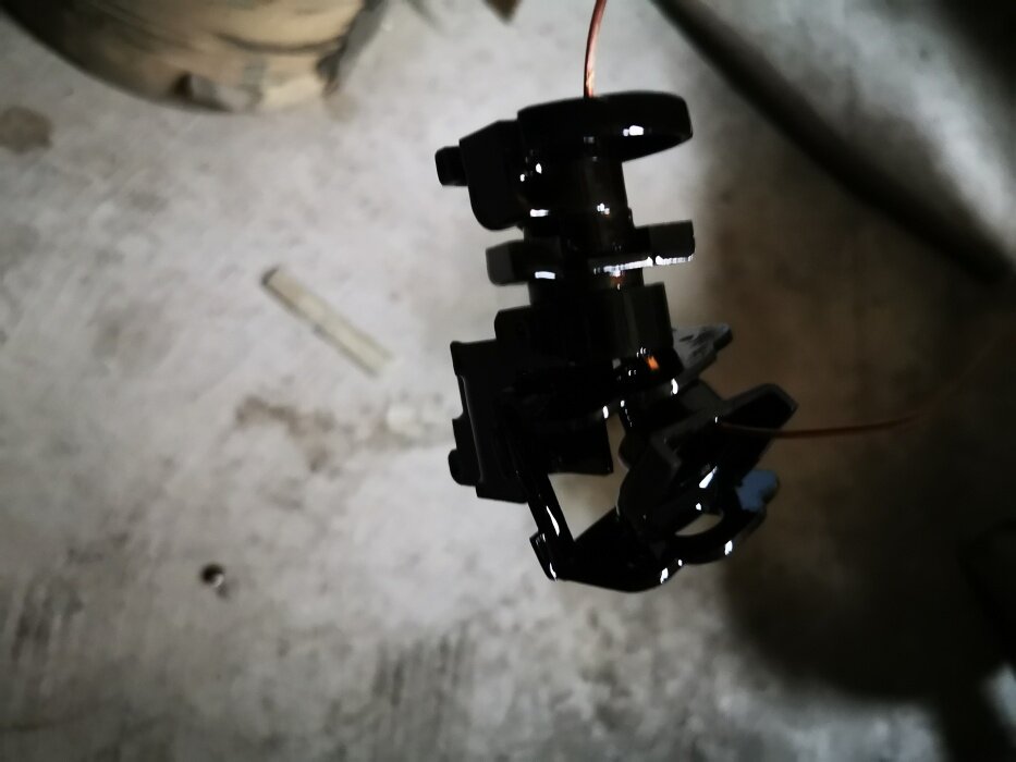

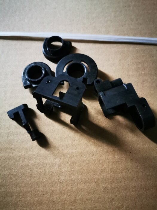

然后等待冷却10分钟捞出来就是黑色,这个工艺被我简化了,我不知道你们各地区跟这个叫啥工艺,我们这边叫jin油,挂起来控下机油,擦干净就可以了最后的效果图!此方法可以淬火硬化,防锈,发黑,哈哈照片看不到细节,这个黑透着钢铁的味道真的很美,
