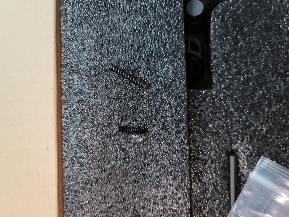

问题1 弹匣晃动幅度大,最严重情况一击发就会掉
原因是因为原厂卡隼晃不太行,越 用 越 松 ,需要更换加强簧 ¹mst卡隼簧就可以 ²购买相同数据的加强簧,可以自己测量或者直接问番茄老板购买 mst卡隼簧已经比原厂簧更有力,但是释放扭一侧放在桌上还是会无意释放弹匣 .
上:番茄老板买的加强簧 ,装完之后非常硬,不过不会有摔弹匣风险
下:mst卡隼簧 可正常使用

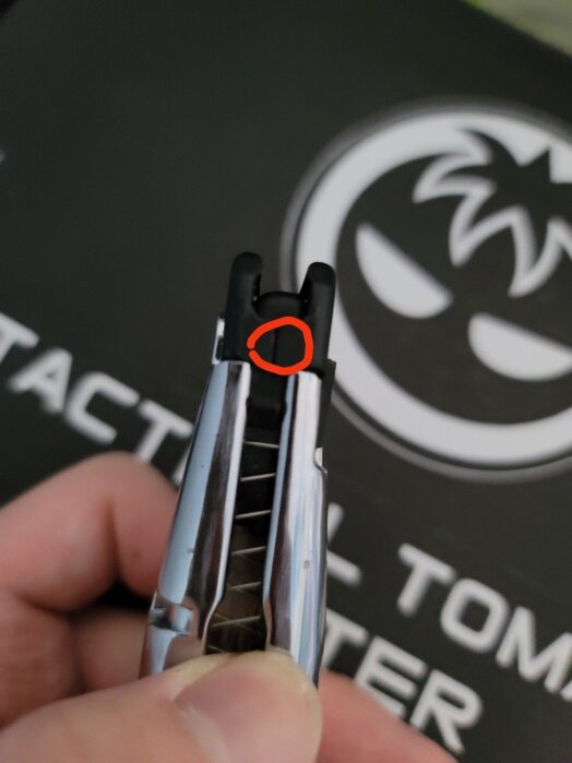

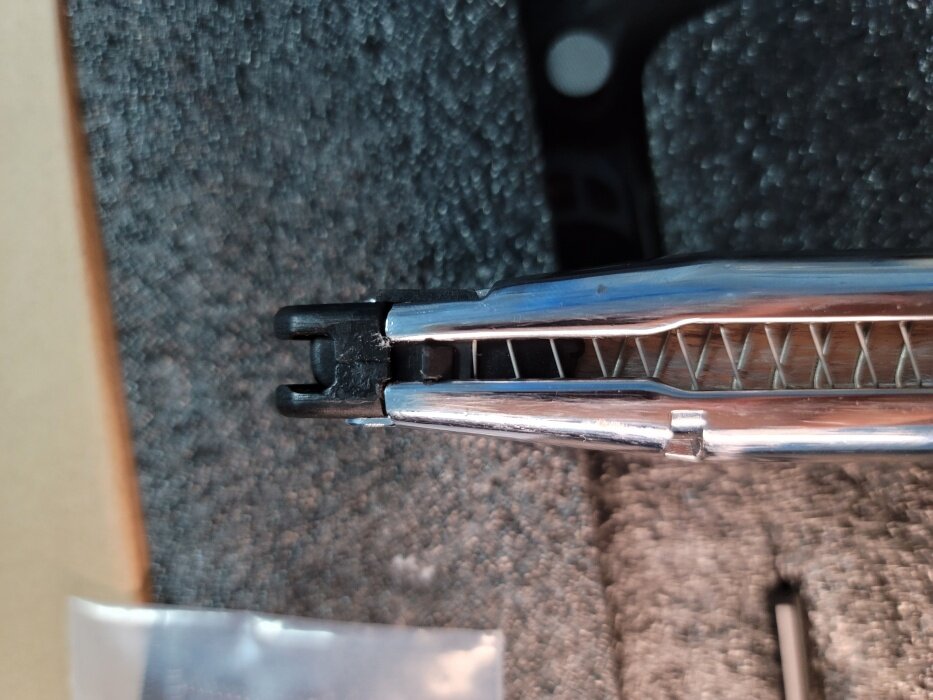

问题2 原厂弹匣口使用久或者跌落就抱弹嘴处会有缝隙问题
裂缝问题会导致碎蛋及无法固定水弹(我的匣是因为卡隼太松摔裂开的)直接使用5800胶固定,效果显著 出弹正常
上图:使用胶水后
下图:我 裂 开
