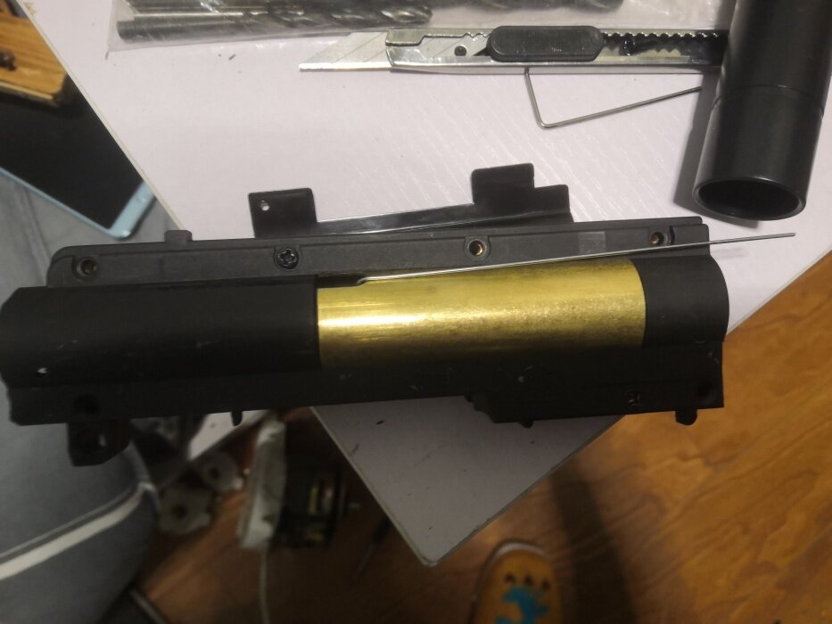

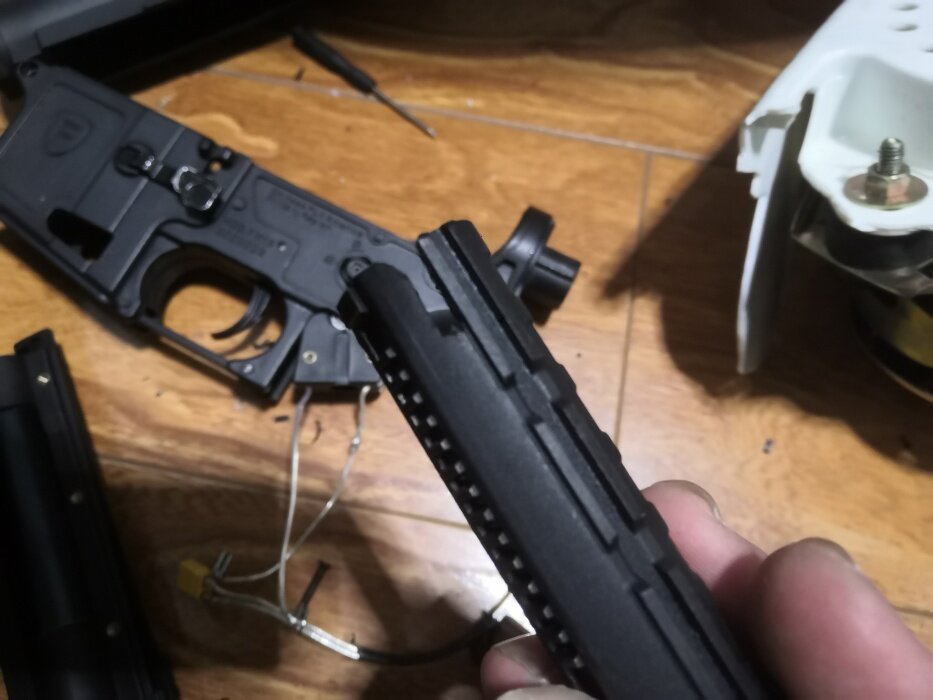

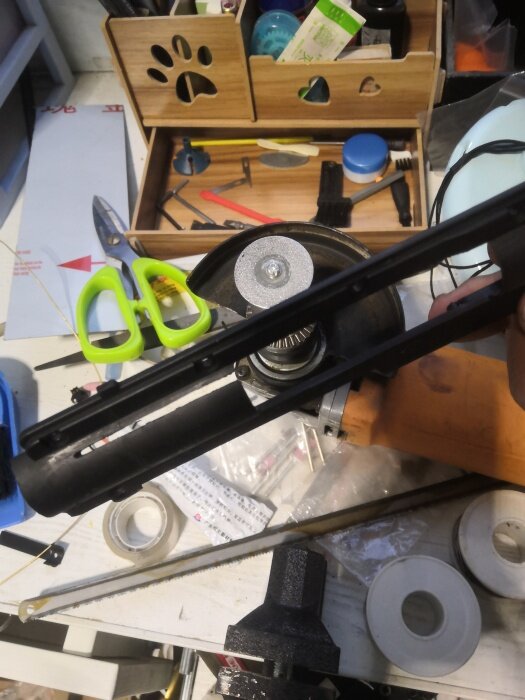

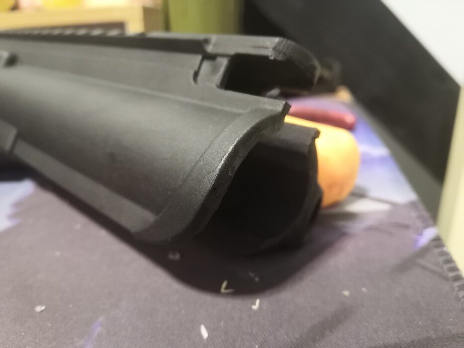

首先是机匣,改剪刀分体必须切掉后面限位,粘小耳朵
至此,机匣剪刀分改造完成

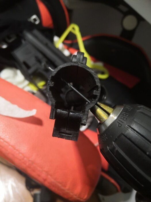

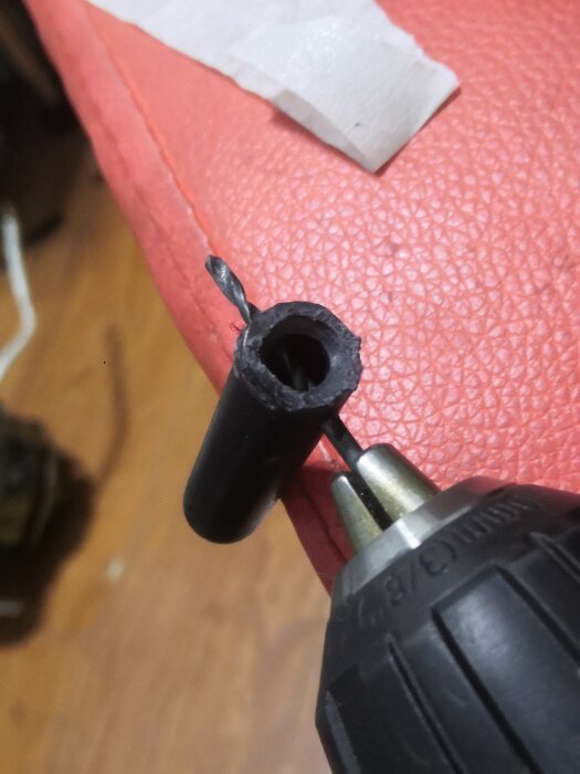

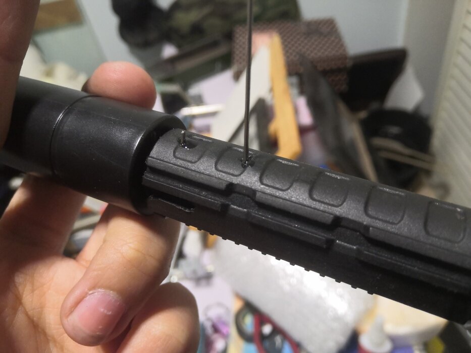

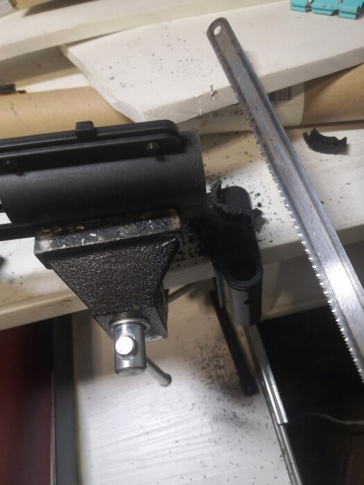

然后波箱,fb波,切掉屁股以及限位,过圆心打个3mm孔,靠前靠后都不行。(至于为什么要这样一时半会说不清,受力这个东西本来就麻烦)
插个东西,标记天梯与销钉接触的点
切天梯,使天梯屁股可以退到销钉之后,记得倒角

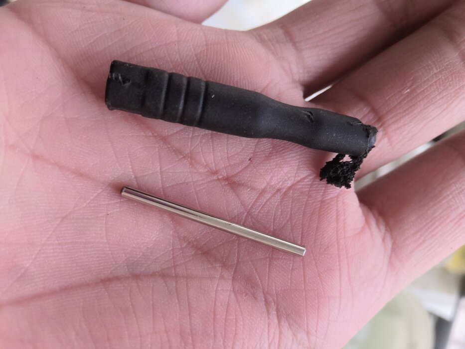

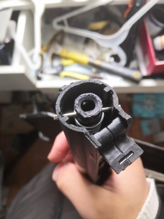

j9尾顶,切掉屁股,依旧过圆心钻孔,目的是固定弹簧位置

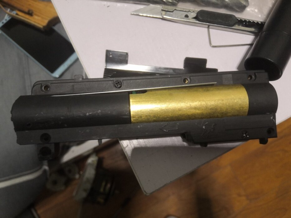

制作销钉,销钉比波箱直径长一些,受限于机匣不会左右滑出

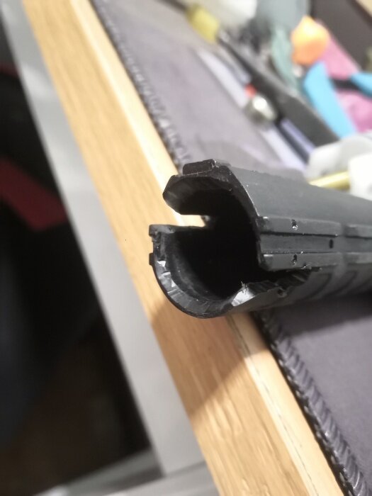

上波开回膛槽,不用担心强度,上下受力不大

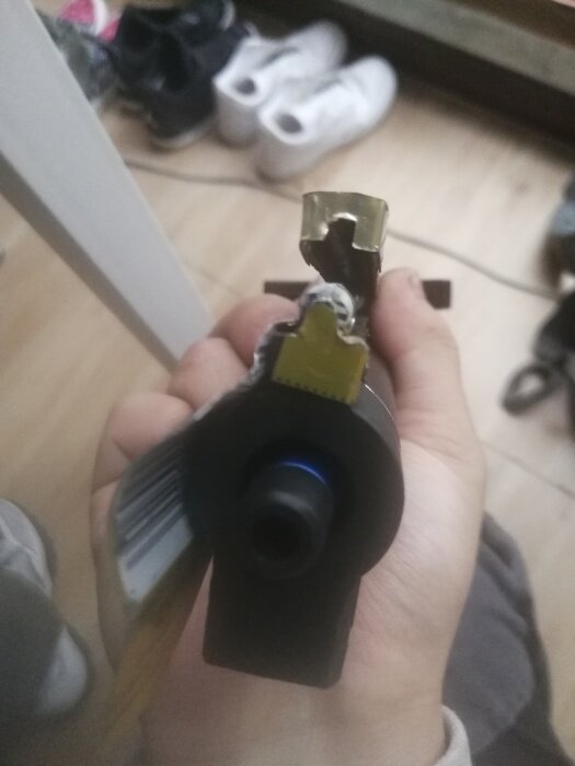

天梯打孔埋铁丝,准备连接机片,此时运作如下

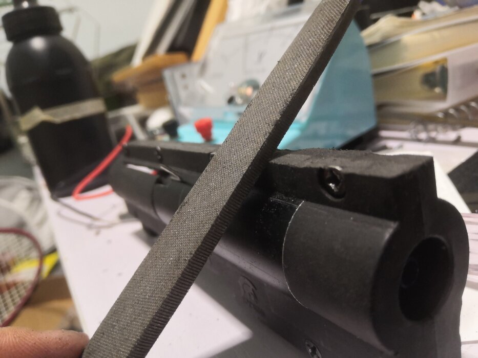

波箱顶部切了锉平,为机片弹簧留空间

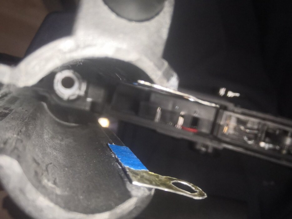

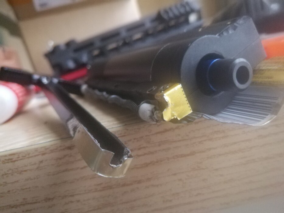

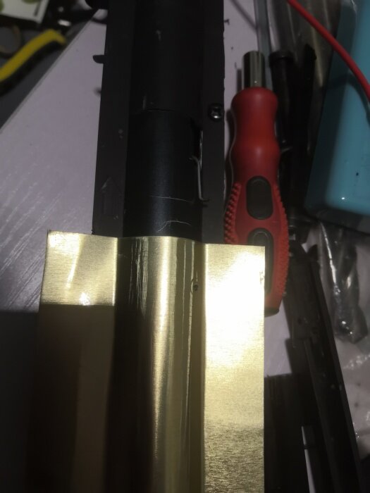

找个厚点的铁皮(我用红牛)做个机片,这个要根据打孔位置来确定机片形状的

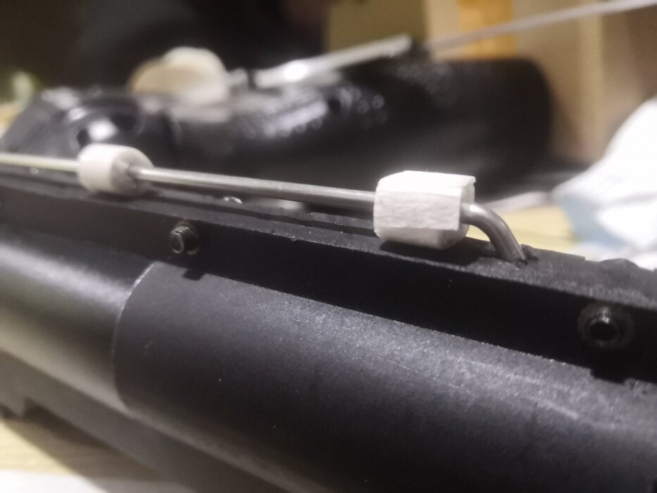

做机片弹簧导轨
这样运作
买个gbb拉机柄切掉前面,做成这样(普通不够长)

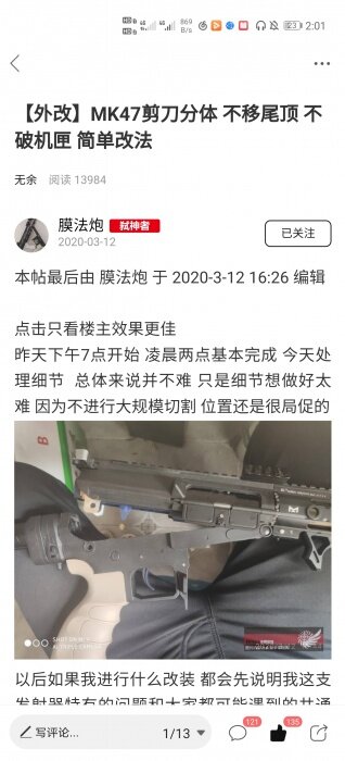

机片靠天梯伸出波箱的钩子拉动,钩子嵌入机匣所以不会脱钩,灵感来自于sdgun论坛的@膜法炮,原贴
OK就这,有补充回帖
