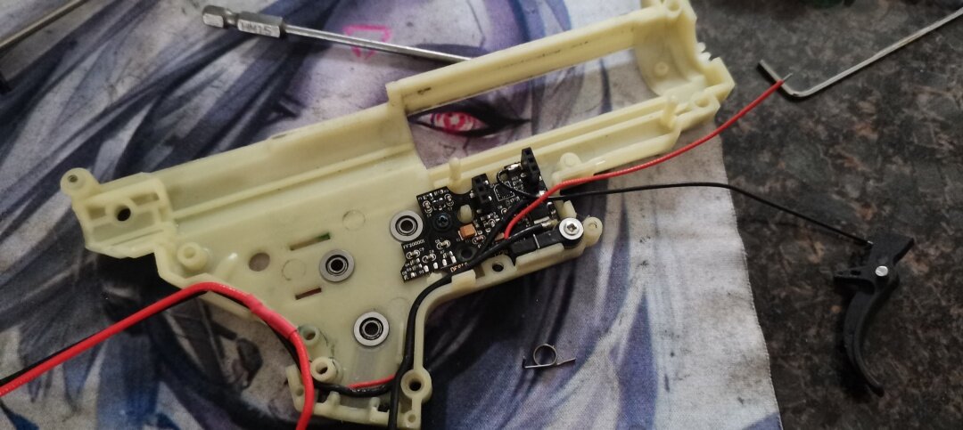

魔域MK17无痛直上T238

我的原厂火控出问题了变成一接电就是“全自动武器”了
2021-3-26 回复
狗头队长2
2021-3-26
我手头这个也这样,所以换火控
2021-3-26 回复
萌新注意上了t238之后别上齿轮油,光控会出问题
2021-3-27 回复
怪俠一撮毛
2021-3-26
我手头这个也这样,所以换火控
啊这老哥也碰到了吗,我还想再整个原厂火控呢
2021-3-27 回复
5th_runo
2021-3-27
我装五套一样是上有油,但我用水彩笔轻轻刷一层的,都没有油飞出来
2021-3-27 回复
怪俠一撮毛
2021-3-26
我手头这个也这样,所以换火控
那之前定制的刚切不是浪费了吗
2021-3-27 回复
狗头队长2
2021-3-27
那之前定制的刚切不是浪费了吗
拆了磁铁就行了,没浪费
2021-3-28 回复
