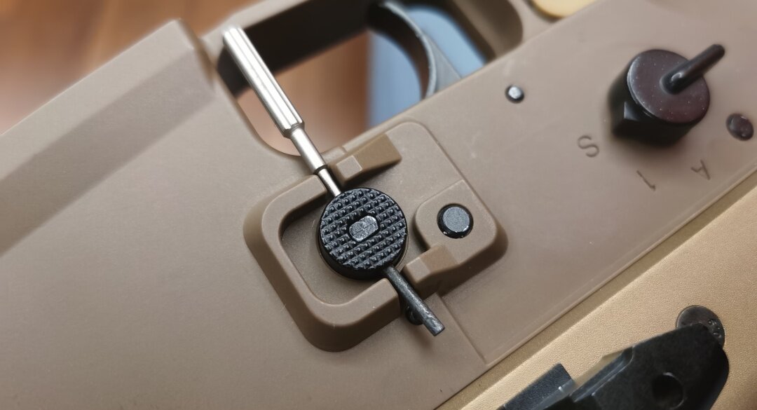

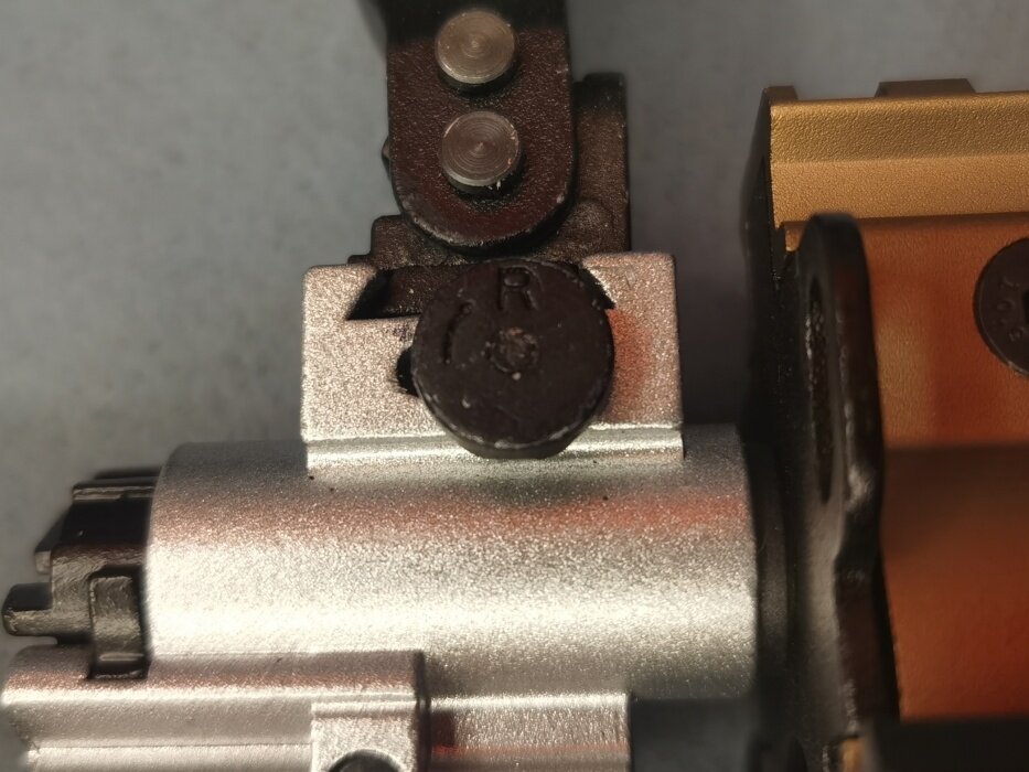

1. 前准

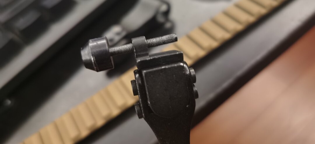

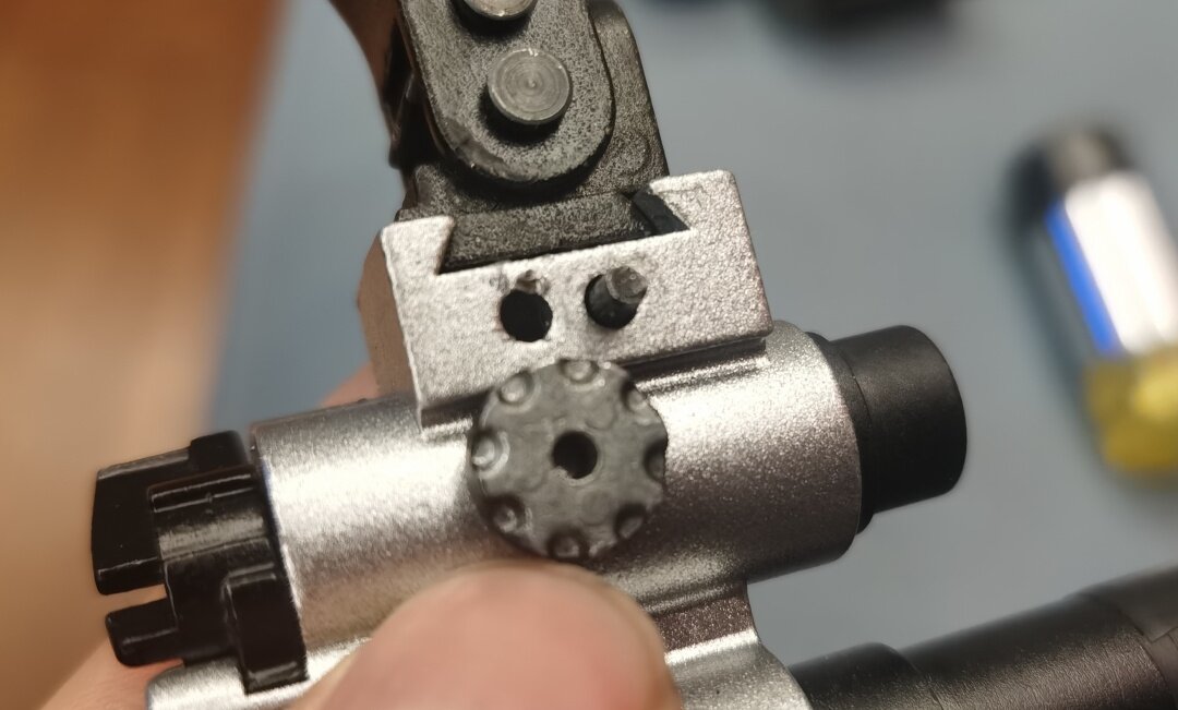

一开始我也想了一段时间这个前准是怎么个固定逻辑,尝试直接去拧但是没有结果。直到我在光线下仔细看了眼左侧这个拨盘…原来这中间还有根销钉啊…
敲出销钉,就可以把带旋钮的销钉和前准组件拿下。注意虽然销钉最后一段销钉,但中间全部都是螺纹的结构,所以可以把销钉从前准组件上拧下来……这部分螺纹其实就是用来实现风偏的调整的,可惜我这只由于安装的问题,这部分螺纹几乎不可用,而且本身也晃得厉害。
拆除整个组件之后可以清晰看到左侧第二个孔,应该是提供段落感的弹簧和小珠。也是由于安装原因早已遗失。
(顺便提一下,导气座靠近上机匣的黑色塑料“导气管”中心有一颗螺丝,如果外管固定不紧的话,除了可以在固定处缠一层电工胶布之外,上紧这里的螺丝也有帮助)
最后安装完毕后发现补件确实稳定多了,但是导气座和前准之间的摇晃还是没有解决,而且因为补件里的前准太紧了,不用手拉住卡扣根本没办法流畅折叠。最后还是把已经垫好电工胶布和塑料片的原厂件装了回去。
本质上前准的摇晃是由两部分导致的,即1. 前准组件折叠部分本身不稳;2. 前准组件和导气座之间旷量过大。导气座位置的旷量可以用塑料片塞实来保证不摇晃,前准组件本身的话垫电工胶布就行。

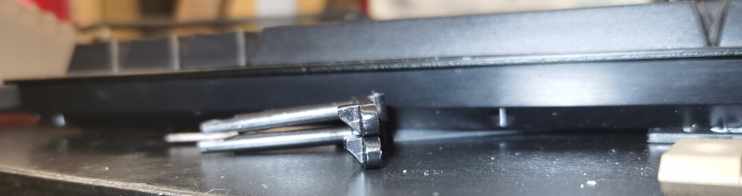

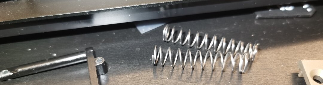

2. 弹匣卡榫
原厂件我倒是没有碰到问题…不过既然出了补件还是换上。换完明显力度大了很多,介意的话可以不要更换。
仔细看了一下似乎补件的卡扣略大,弹簧是显著加强了。
明朝这套弹匣卡榫也是靠销钉固定的,相继敲出两侧销钉就可以更换补件了。(第一根销钉是承压的,当心弹飞零件)

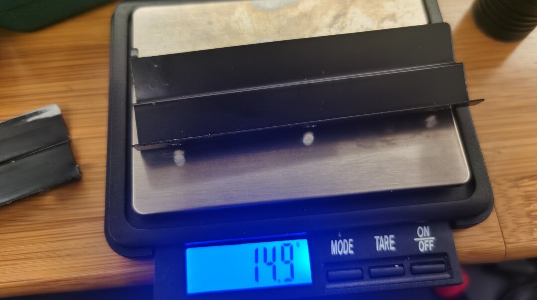

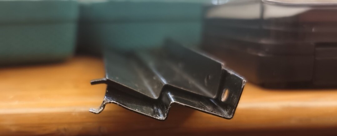

3. 枪机片
其实原厂件没有太大问题,只是加了动滑轮原理的联动之后经常把卡扣打弯,然后模拟空挂就失效了
明显可以看出补件厚了很多,实际测量的话卡扣这里的厚度从0.5mm不到增加到了1mm上下,强度应该是可以保证的。重量倒是差不多的,洗干净之后称了一下只差了1克不到。
具体的拆解方式可以去看我之前装金属机匣的帖子,总之就是拆下上机匣,然后拧下固定这侧机片的三颗螺丝就可以替换了。
不过这其实是花费时间最多的补件,因为空挂卡扣的位置是需要调试的,而且从前面的图也可以看出补件把原先一个L型的卡扣改成了斜的一根。不同发射器可能公差都不太一样,所以这里也没有办法提供统一的调整指导,不过可用的方式包括但不限于:
掰机片或者机片上凸起的卡扣
打磨网球拍内侧卡扣的坡度
在网球拍一侧垫塑料片或电工胶带
另外机匣和机片之间一定要保证润滑,尤其是金属的。

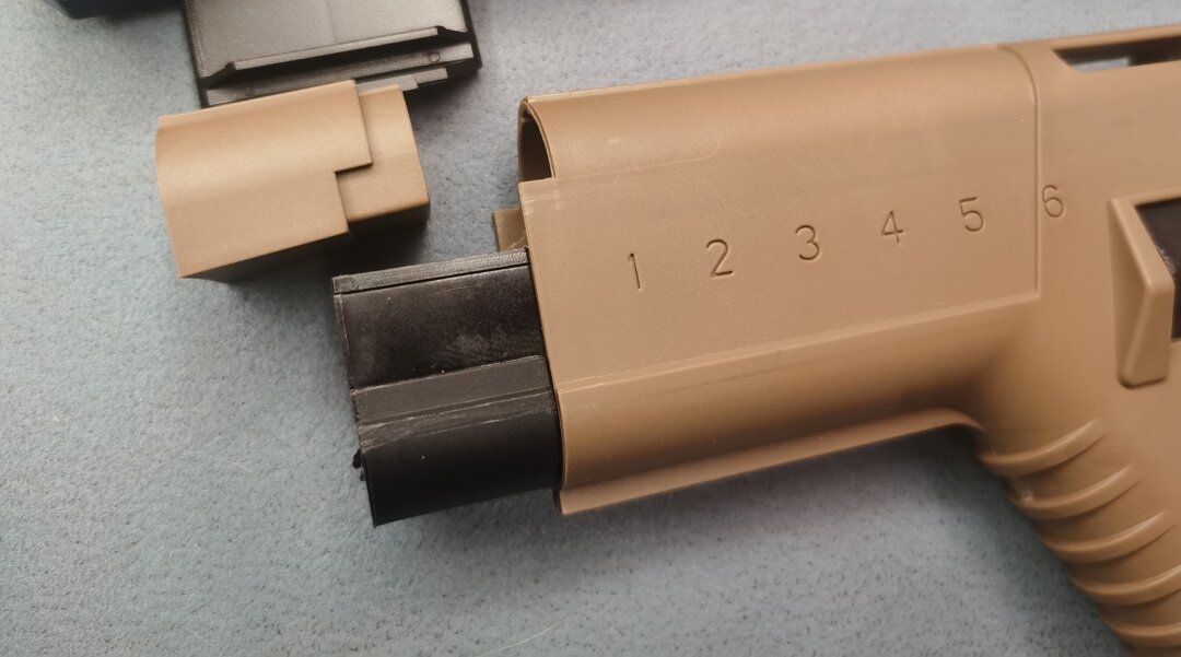

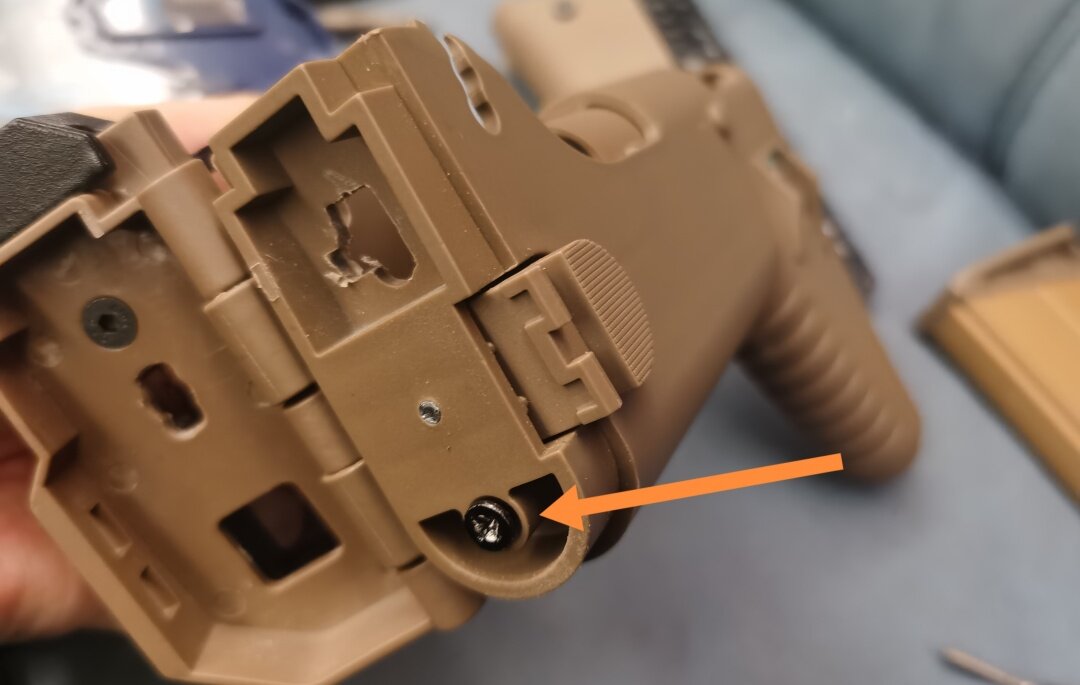

4. 后托固定件
一开始以为这个补件是安装在后托结构内部的,结果拆到一半发现原来直接黏在壳上就好了。注意直接卡进去效果会打折扣,这里粘死之后即使后托拉到最后一格摇晃也很小。
 (效果的视频最前面就发过了)
具体的拆解方式依然参考之前安装上机匣的帖子,不过不同的是取下后托抽出线之后,只需要折叠后托,拧出折叠处的长螺丝,就可以直接抽出。
然后用胶水把补件粘上去就好了。

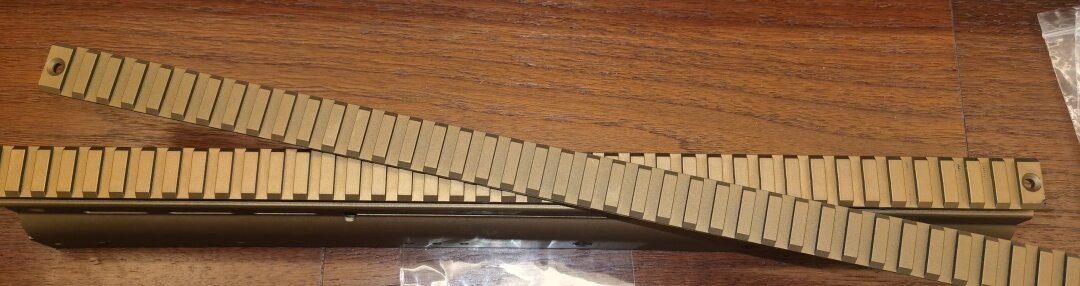

5. 导轨
导轨就不提了,如果没换金上的话只需要原厂三片壳上机匣的几颗螺丝就可以拆解更换。
确实略有色差
