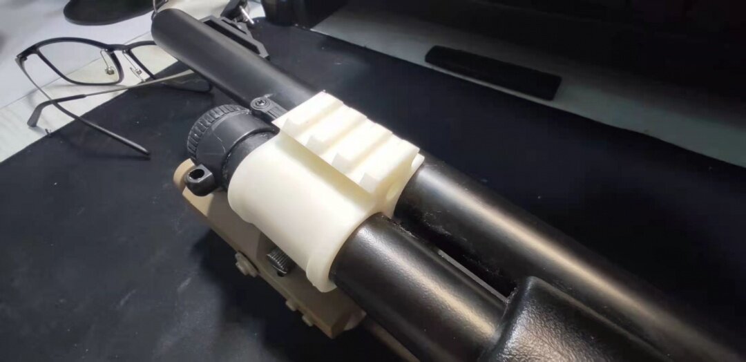

小卫星成功落地

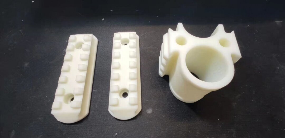

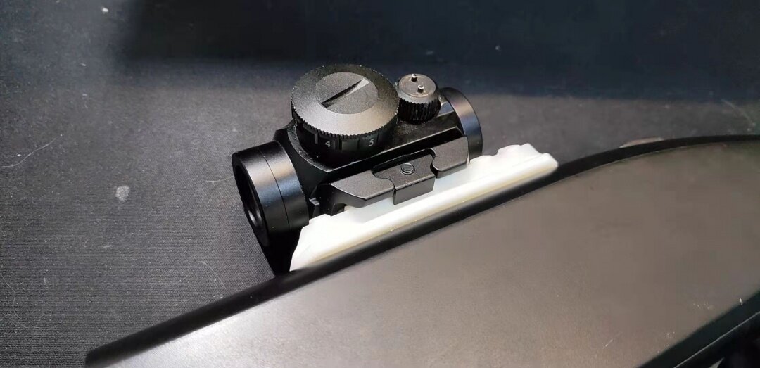

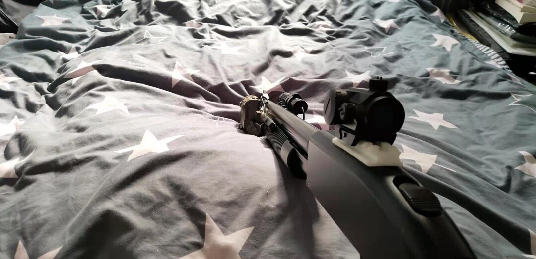

照门座皮轨使用原厂螺丝无损直装,零打磨,基线同轴

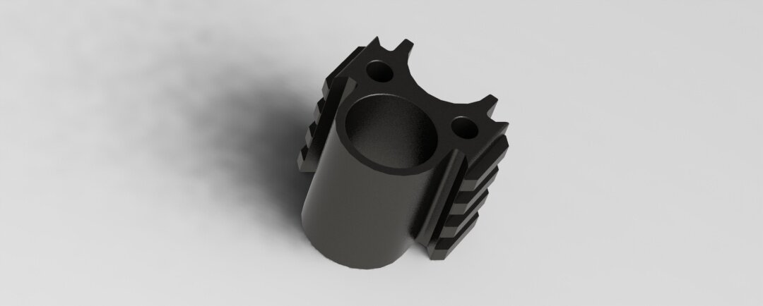

由于弹仓皮轨紧固方式为过盈配合,打印后需要打磨
推荐使用100目砂纸先后打磨内壁和托管座上壁
打磨程度视实际情况为准,不松不紧上下移动有较大阻尼感为宜
需注意枪管,弹仓,皮轨套件的相对位置需同轴,否则会带来弹道偏移

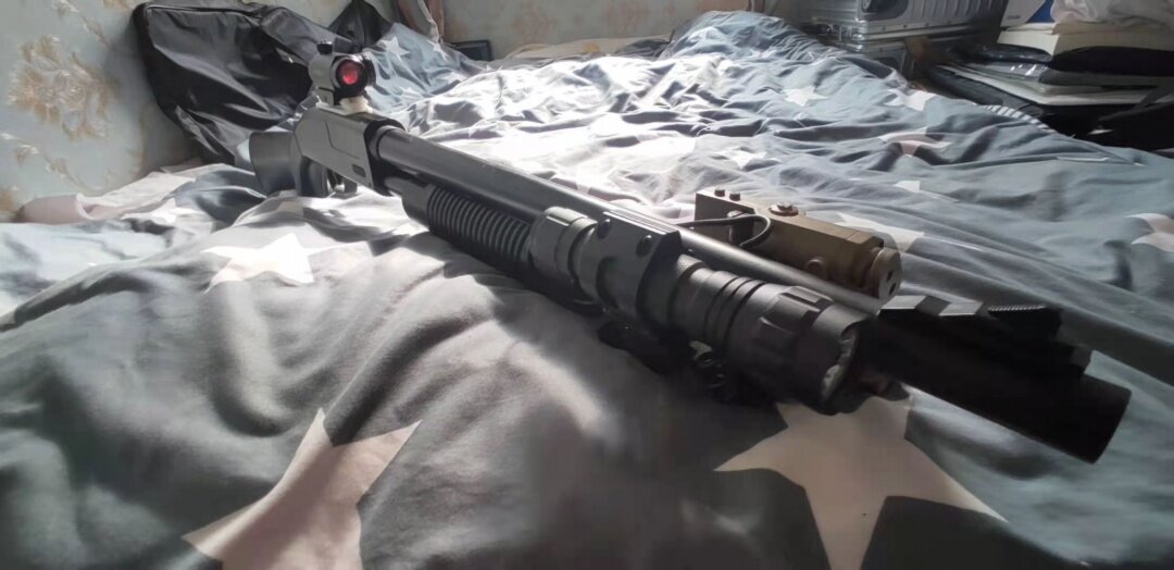

原型机实物图
推荐搭载T1等低基线瞄具,或配合托腮包使用高基线瞄具

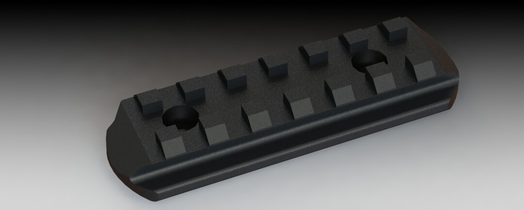

左右两侧各有一个标准皮轨,可挂载激光,手电等战术设备
经实物验证后,结构强度和尺寸满足预期设计要求,兑现图纸开源的承诺,文件格式为STL(如有改进需要私信可发sw工程文件)

好顶赞这就去下载 未知能否适配黄蜂870

应该不适配,螺丝孔位和大小是按正远喷来的,如果需要可以自己改模型
