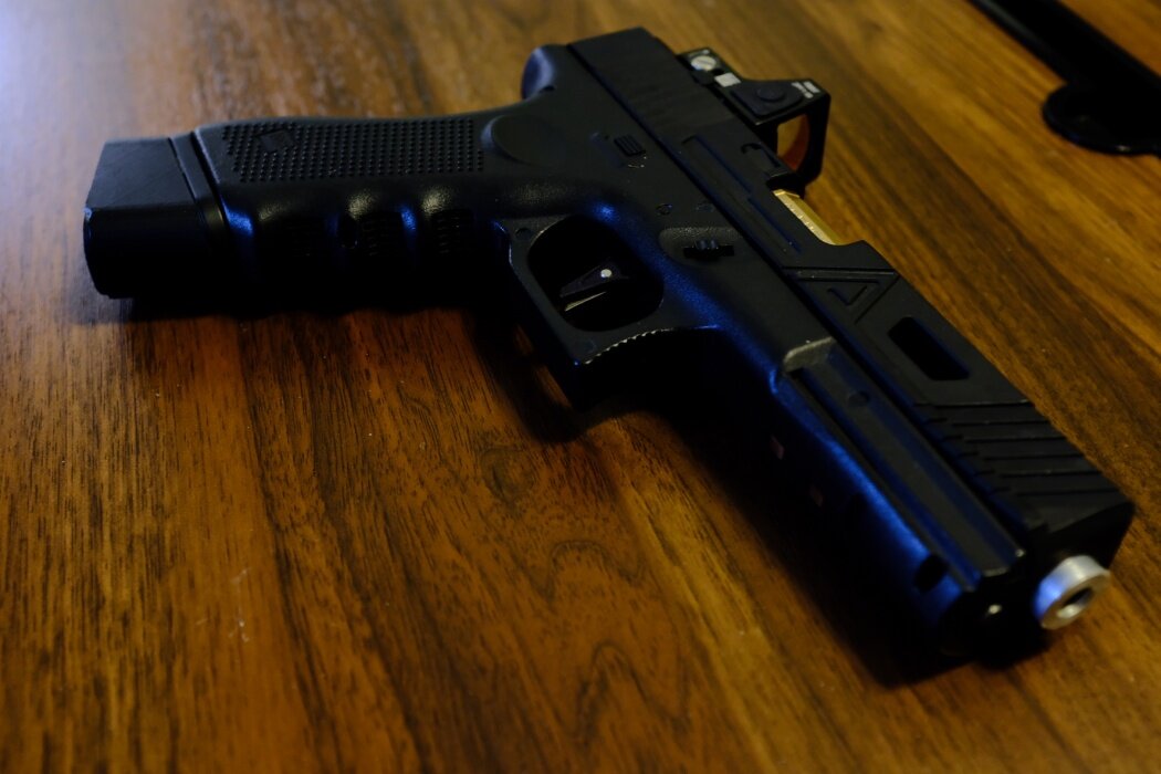

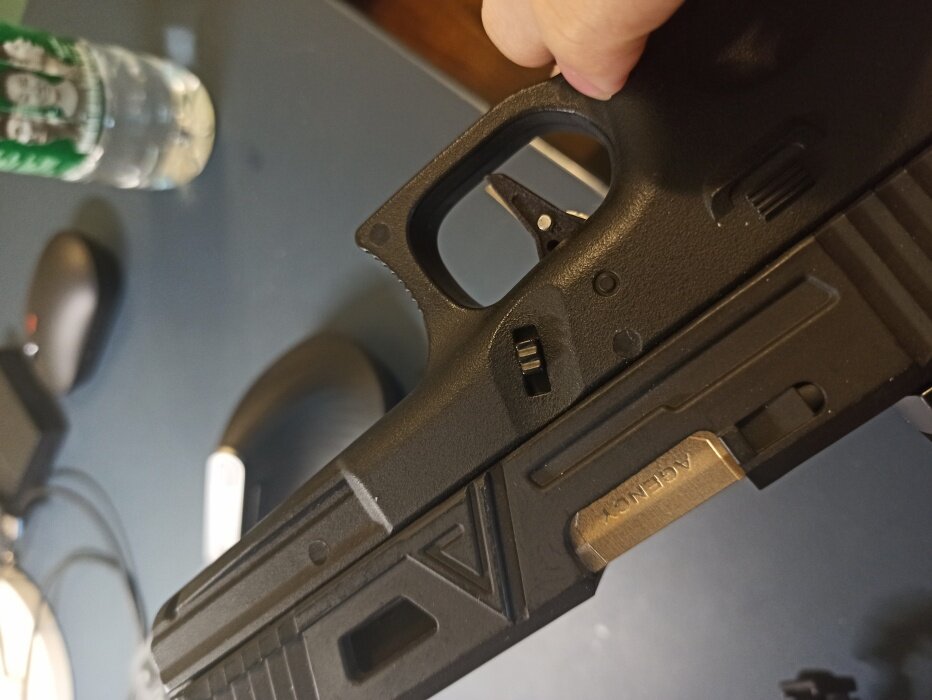

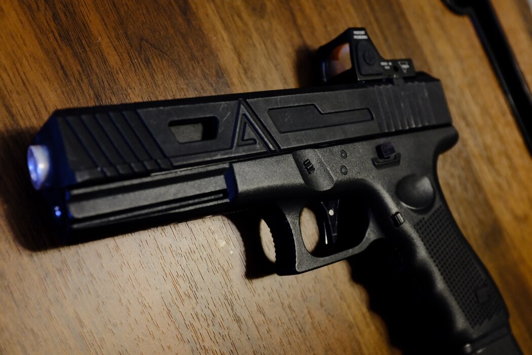

rmr是我自己加的。因为已经下了一波场,所以上面有些磨损与划痕。

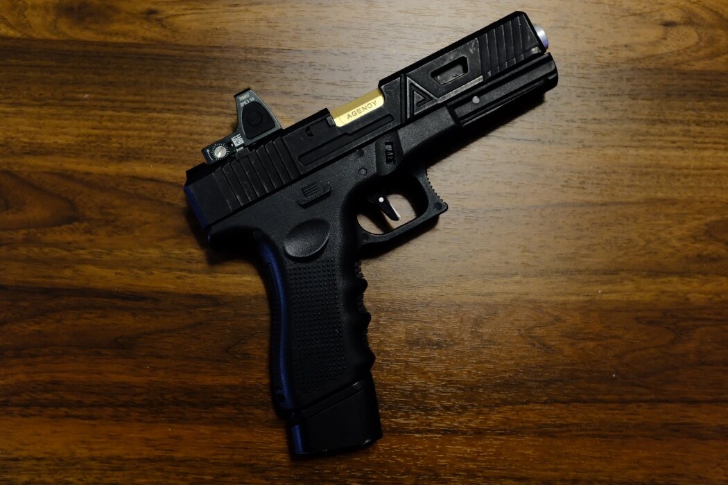

在外观上,这只魔改x1使用了si的滑套(我不咋懂瞎说的),尼龙滑套为开模制作,并非为在原厂滑套上改动的(废话)

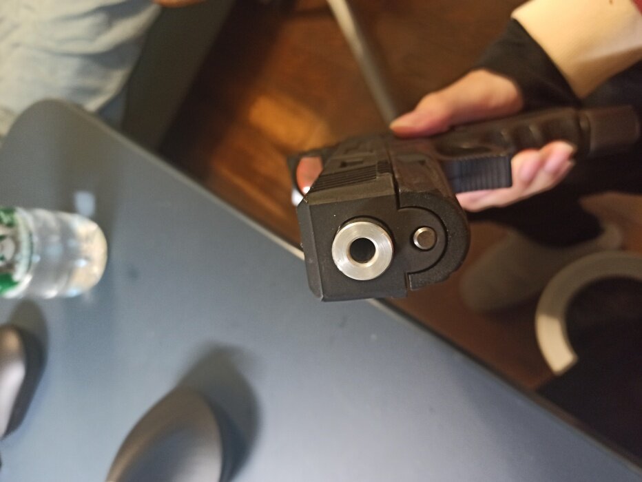

在滑套的前后,有着光纤(?)机瞄。前机瞄在下场的途中被我摔掉了,不过我有rmr就没管了
除了滑套以外,这只发射器还增加了钢(?)内管和复进杆(?),并将原厂中身上的红色零件喷黑。作为两(三)片结构,店家还填了螺丝孔(不过握把上没填,推测是螺丝孔坡度太大,填了也不好看)。另外,还将原厂的班级改成了格洛克经典的的双扳机(?),虽然是无功能的。

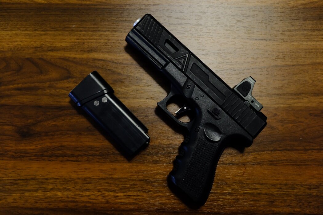

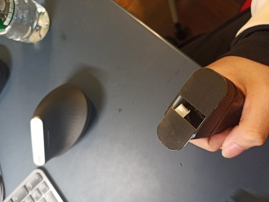

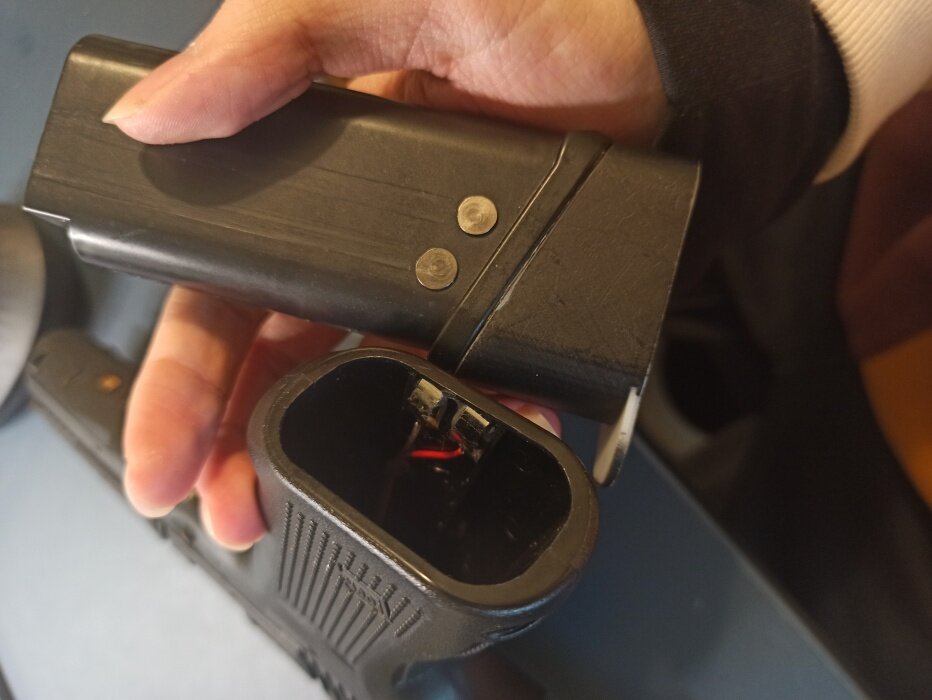

在内部结构上,最大的改进就是将原本x1的下挂手电供电改成了弹匣供电。弹匣做成了扩容样式,内置11v电池。为了避免扫齿,波箱内的齿轮改为了金属齿轮。电池从弹匣底部的一个滑动窗口打开充电。弹匣上有两个供电触片,与握把弹匣井上的相接供电。
因为改为弹匣供电的电线的干扰,弹容量并没有因为扩容样式而增加反而略微减少。一个弹匣弹容量约为45(供弹管和三通内无弹)到50(供弹管和三通内有弹)。这把发射器有手动空挂,同时作为预供弹的开关。

他要是没调整供弹速度的话,侧面的供电触片还挺多余的。
2021-3-10 回复
ikari
2021-3-10
但手电供电太累赘了…
