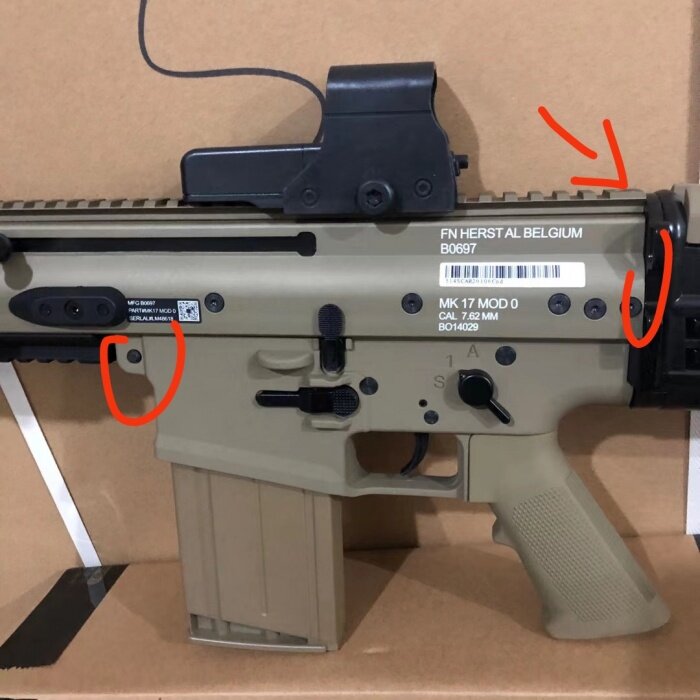

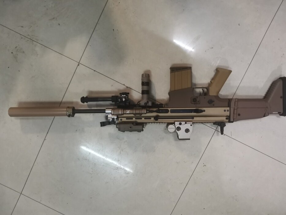

整体图,个人觉得这个牌子的MK17,外壳很结实,重量比较平衡,使用比较舒服。而且698的价格,也有火控。

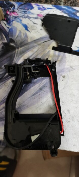

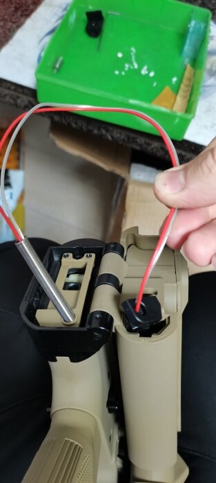

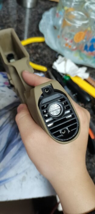

把红圈的前插销,后面三个内六角扭开。

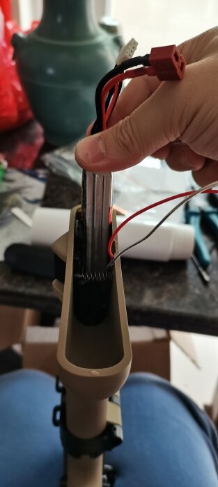

然后把电线从后托分离,沙色固定块也要拆,
把弹夹卡榫,握把,中间的插销(固定波箱方式不同其他AR,后面没有插销)能把波箱直接抬起。

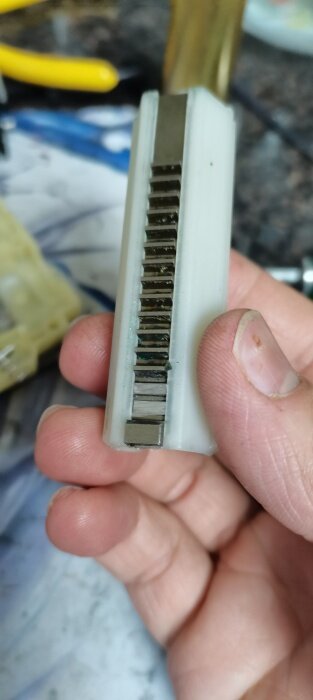

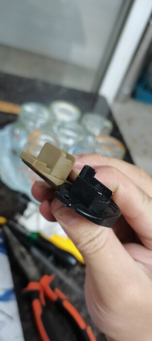

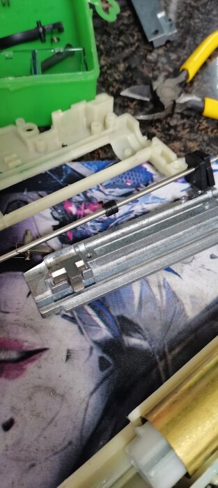

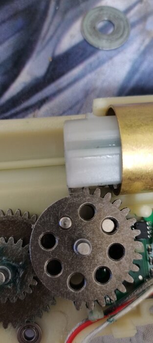

开波前,要把滑块先拆开,(滑块和天梯接触的地方有钢块,增加耐用度,不怕断)。

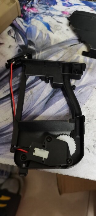

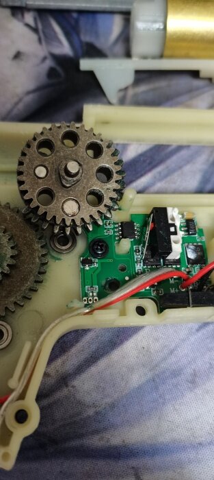

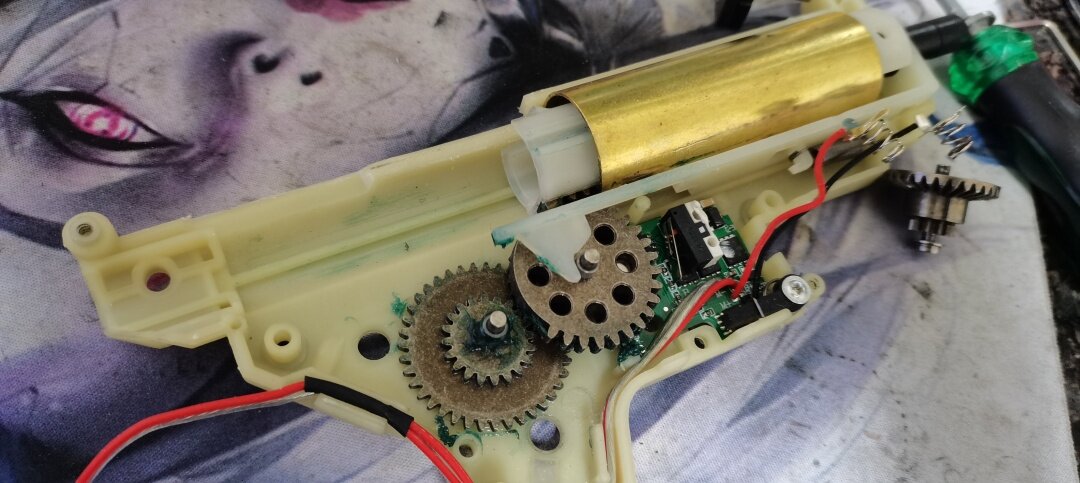

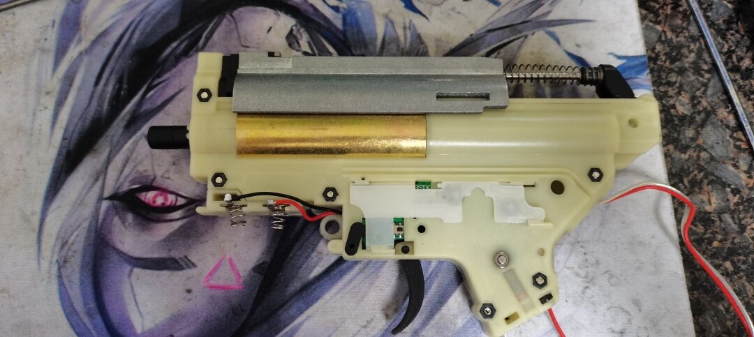

该波箱搭配磁感火控,性能不算太强,但也比机械开关好,单连发天梯都能归位。齿轮是平时的18.1,但火控的感应是在底部,要是更换钢齿轮 就要在齿轮背面钻孔放磁石,或者直接上其他二号改装火控。
做AOE。目的增加天梯耐用度。绝大部分原厂发射器都是aoe没做好的,所以经常扫爆天梯后面。
做aoe需要把天梯这两齿磨掉。不要磨齿轮第二齿第三齿,,齿轮转动始终第一齿会扫到多出来的天梯齿。

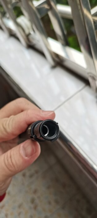

气密方面,原厂拍头是24✘2.4的O圈,气密还可以,但避免倒吸,还是更换了24✘2的O圈。

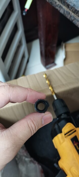

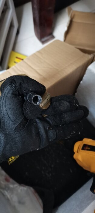

内管方面,由于原厂配的是塑料内管,也拔不出来,三通也暂时没有卖,所以只能自己用9.5钻头慢慢打通三通内部。
然后让内管把内管装上放到外管里。(把三通放外管里,外管座上的内六角机米螺丝是定位三通的,只要三通不会飞出来就行,不要扭死夹紧三通,切忌)

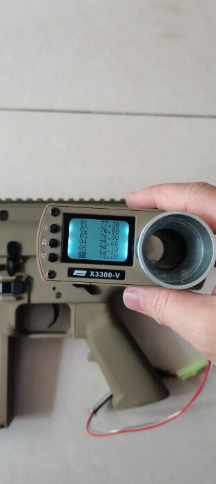

内部调整大概就这样。装机测试,原厂1.1弹簧太软,只有50多初速,然后更换一条1.2,长155的弹簧。
电机底盖原厂不可调,但我检查过高度刚好,如果更换其他马达的话,每个马达都会有点长度误差,换个可调底盖好点。
后托可以塞两节18650的7.4,也能塞AR的托心电。

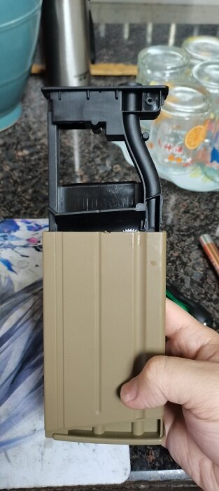

弹夹内部做工也不错。

换1.2就75啦?艹,我换了1.3,怕是超了
一般波箱内部长度有出入,还有内管长度,气密程度影响,1.2我装过各种品牌的二号三号波,都是75+,有些换了有轴承的拍头尾顶,80多肯定有,最过分的我试过,1.2装AUG有90多。
