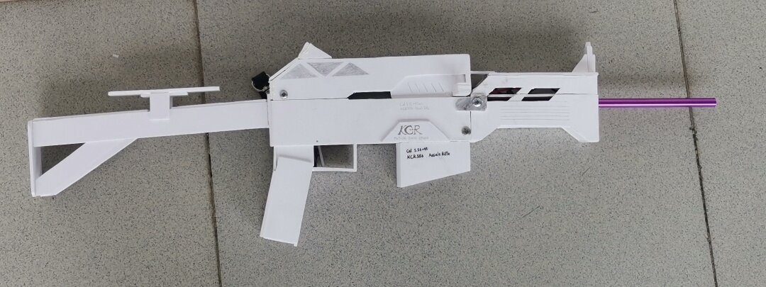

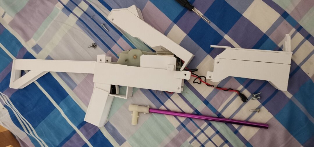

abs板制作的杂种ak,可分体快拆,魔七波带后坐力模块

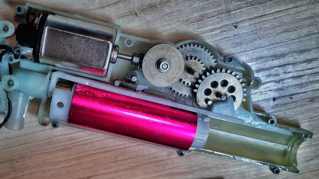

耐用性爆表的魔七波箱,配置:
全6mm闭锁轴承,二号波金属粉压制齿轮,调整电机角度并垫高3mm(包括固定电机座),11.1V锂电池,板蓝根11.8mm上旋,绿氟胶O圈,1.2线径等距琴钢弹簧。测试使用7.4mmAKA竞技磨砂弹,初速实测74-82,略微压线。射速11.1V下射速24 r/s。改装成了班机,有空做个支架就完美了。
昨天晚上测试了5000发不间断射击,波箱检测之后没有任何问题。

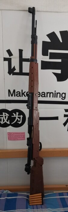

乖巧虎新品98K,绿标的,因为是积木外身所以很安全不会轻易被发现实质,壳子质感一般般,两片壳,价格比原来低了100块钱(198包邮送一组金属弹壳)

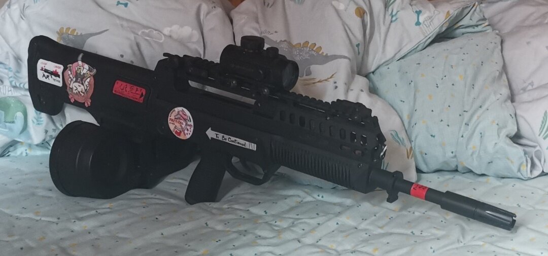

无托用双弹鼓不会很难受吗?

草 本来还以为这积木壳只是商家为了和谐配的图 结果是真的

无托用双弹鼓不会很难受吗?
当然,但是你要是手小或者把胳膊移到弹鼓下面也可以

98k积木可还行

积木会不会碎
