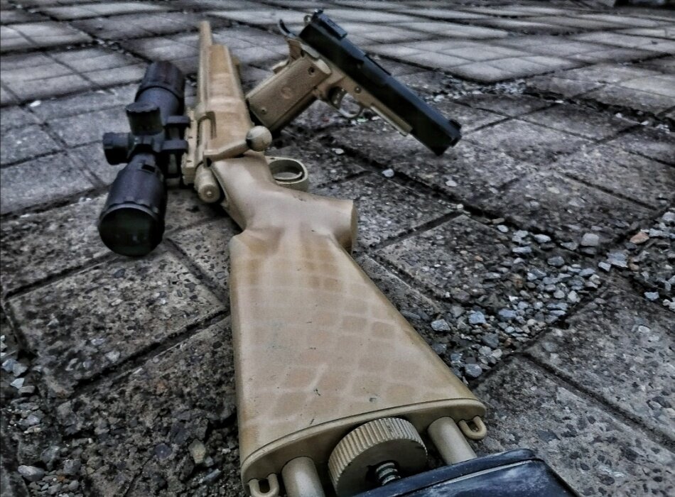

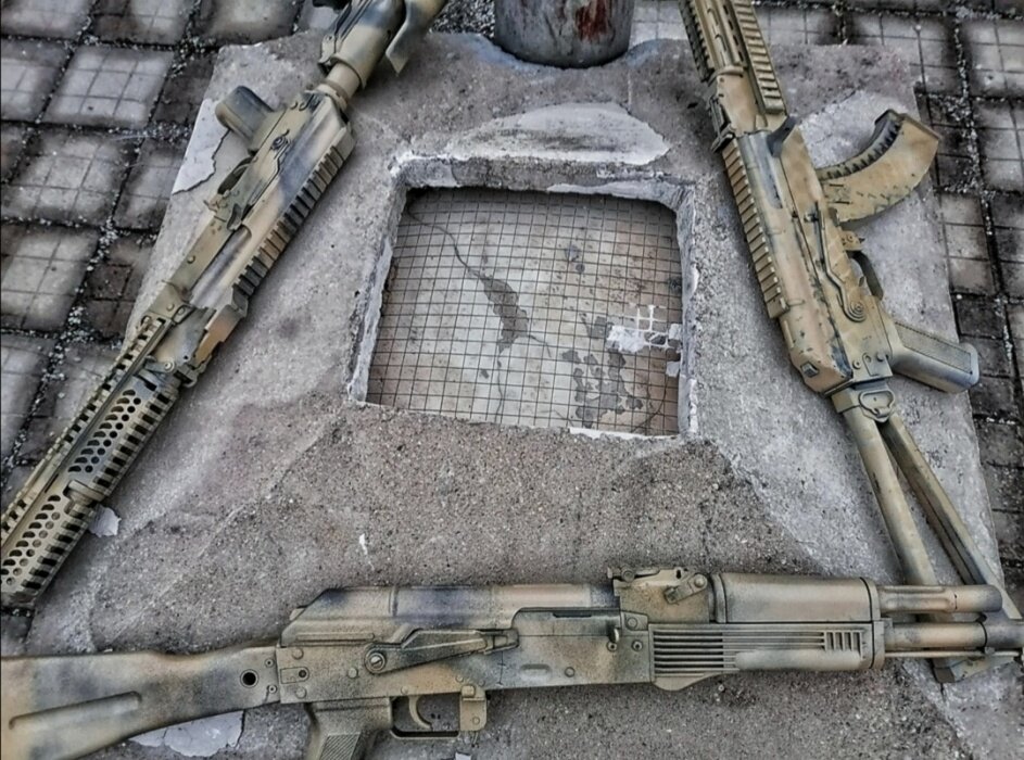

给老婆们喷了个新涂装

请教一下,这种效果怎么喷出来呢
2021-2-27 回复
南七 作者 Lv.10
伴酒与枫
2021-2-27
请教一下,这种效果怎么喷出来呢
用网罩住
2021-2-27 回复
春田花花 Lv.6
尼龙挂的住吗?
2021-2-27 回复
伴酒与枫 Lv.5
南七
2021-2-27
用网罩住
感谢,最后再问问色号
2021-2-27 回复
南七 作者 Lv.10
春田花花
2021-2-27
尼龙挂的住吗?
用PP水处理过了
2021-2-27 回复
南七 作者 Lv.10
伴酒与枫
2021-2-27
感谢,最后再问问色号
五十铃黄,浅沙黄,黑色
2021-2-27 回复
南七 作者 Lv.10
伴酒与枫
2021-2-27
感谢,最后再问问色号
最后还有一层保护漆
2021-2-27 回复
