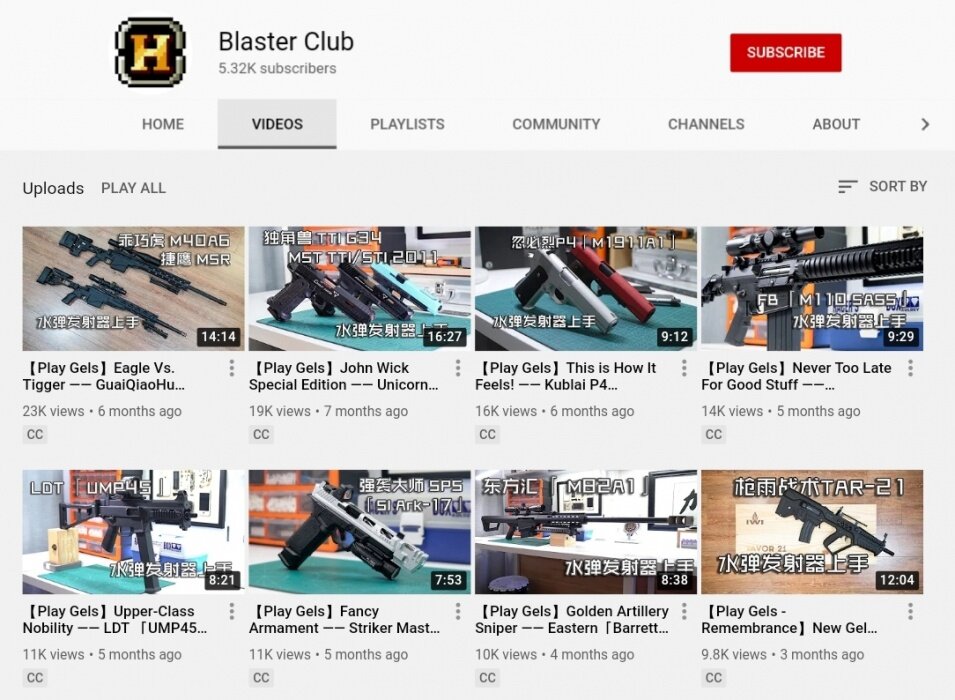

截至目前,玩弹社在G社旗下著名视频网站的视频中,播放量最高的就是“鹰虎大战”。也就是乖巧虎M40A6和捷鹰MSR两款玩具的对比、评测。捷鹰以更高的价格提供了更优秀的做工和更高的还原度,但是却少了着重把玩的抛壳功能,让不愿意将就的玩家再一次面临了两难的选择。

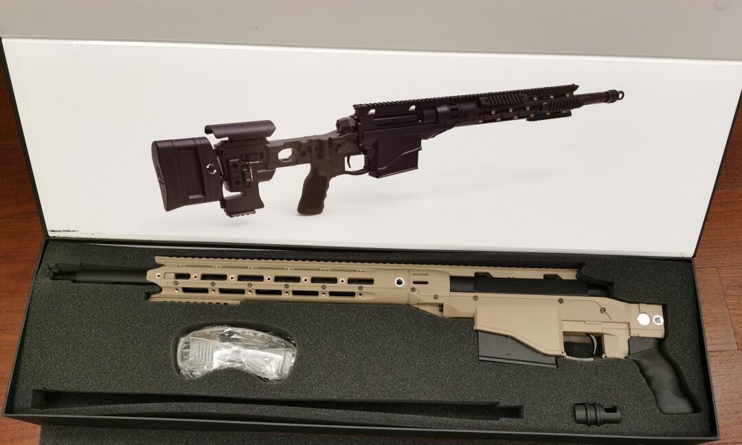

开箱基本可以参照原版,在箱子里只从外观上,除了少配了长管之外其实看不出有太多的变化。

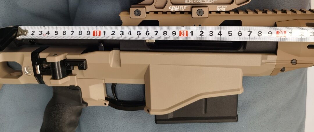

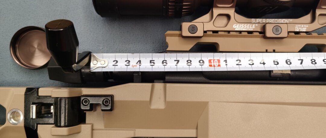

到手自然要赶紧先拉一下栓,可以惊喜地发现,原本饱受诟病地6cm行程增大到了13cm左右,还原度近乎拉满,好评。

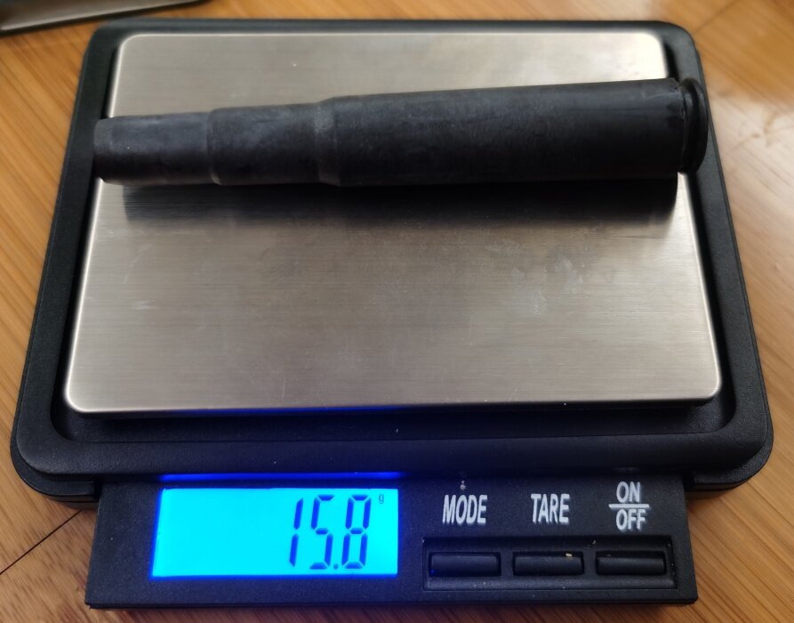

巨大的尼龙壳体每个重约16克,质感让一些早收到的玩家误以为是金属制品。但实际上尼龙壳的黑色表面做工还是有待提高。好在压弹的快乐并不受影响。

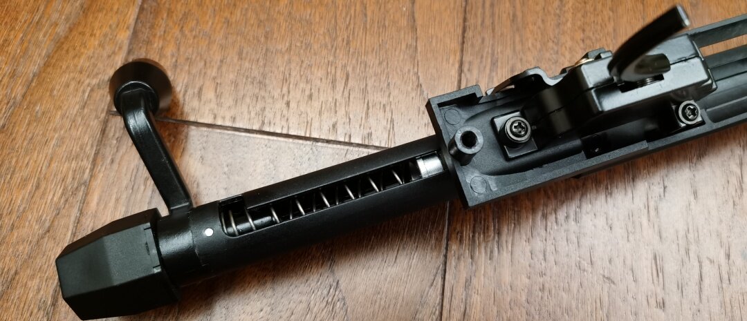

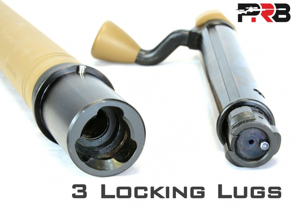

捷鹰在这款玩具上甚至对旋转“闭锁“进行了还原,随着拉柄的旋转,整个拉栓都是会跟着进行旋转的。在后拉到底后再稍往前运动,会感到有机构顶住了此时朝下的缺口阻止了进一步或者反向的旋转。
此时将拉栓向前推就会发现,实际储能和乖巧虎的处理类似,是在最后6cm的过程中,略微有些费力地推到底之后再把拉栓挂回原位,就算完成了一次闭锁。

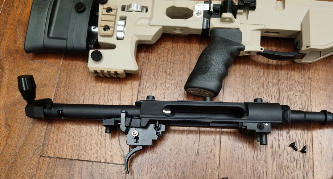

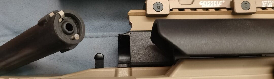

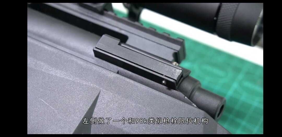

乖巧虎M40A6的一个很令玩家诟病的设计,就是“借鉴“了自家98k的拉栓拆解机制。在捷鹰的玩具上,机匣上的“拉栓释放按钮”得到了还原,只需要按下就可以向后抽出整个部件,甚至原型在装回去的时候需要同时按下释放键和板机的特性也得到了还原。
拉栓的材质方面除了单独的抓壳钩、抛壳挺之外,整体仍然是尼龙制的。这个材质想整什么幺蛾子是不太可能的,从合法合规的角度这部分想要更换可能也比较有难度。
(不会有人指望还原成这样吧……图自PRB)

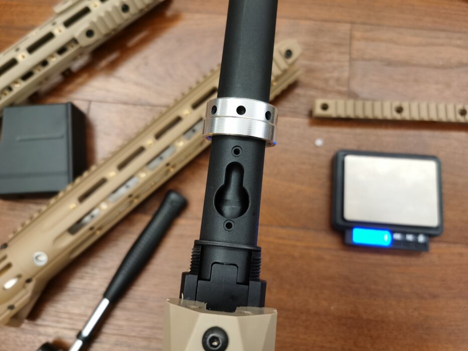

官方原帖在展示单独的抛壳套件的时候配图中仅仅出现了内外管、机匣、拉柄、波箱和尾栓,没有出现的零件如“底盘“和鱼骨等的通用性是不需要担心的。实际拆解也证明
• 波箱和捷鹰AWM和电供版MSR玩具显然不是一个尺寸;
• 外管虽然从电供三通的开口上看应该源自同一套模具,但由于抛壳版三通的尺寸问题,第三方零件在修改参数前是无法装上的;
• 受力部件如活塞仍然是金属制品,寿命上应该不是太大的问题;
* 据群友消息尾栓不通用;

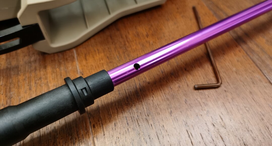

另外拆解的过程中还可以看到,厂家在内管非常非常靠近三通的位置,对开了两个1~2mm直径的孔。这对孔的存在基本上也就省下了测初速的步骤,其实综合合规和把玩,可以把孔稍微开远一点点,保留一定的初速。
握把的固定上仍然是一颗大螺丝,是否由自攻螺丝改为了预埋螺帽尚不清楚,实在是太紧了XD
