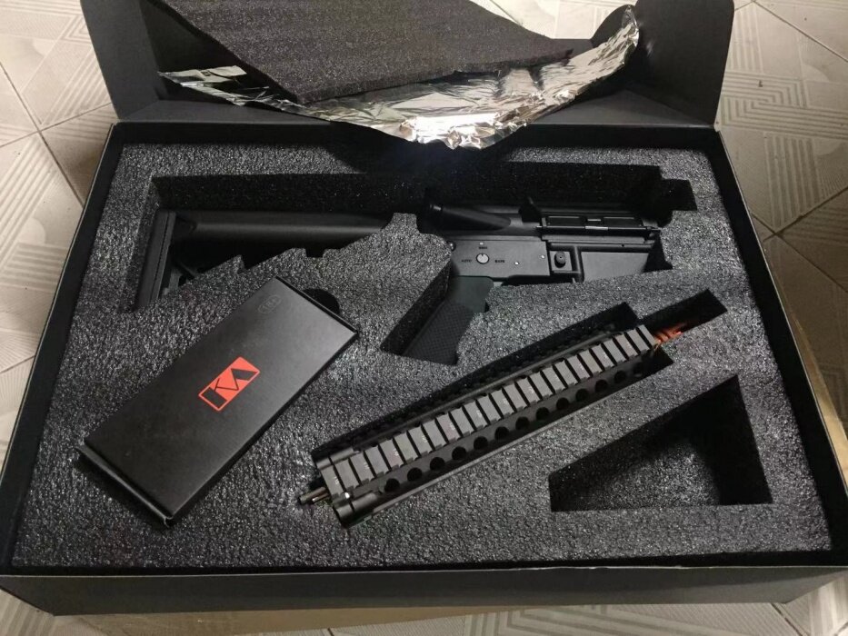

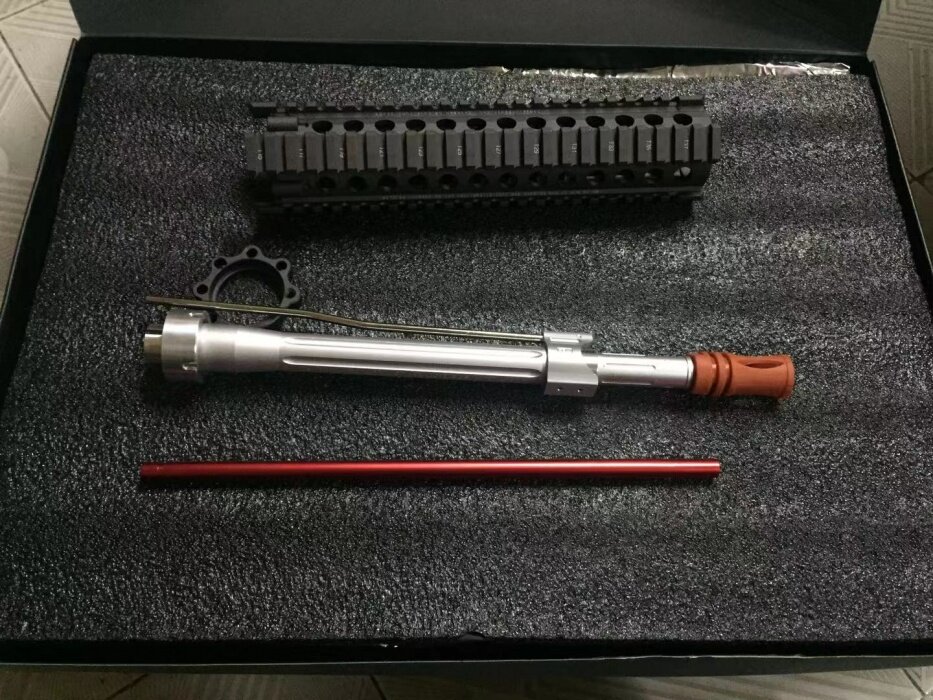

打开产品包装盒,减震海绵分隔,发射器分拆为两大部分,机匣后段,鱼骨内外管前段,另外还有螺丝零件和弹匣。
 鱼骨前段
鱼骨前段拿出来,都是散件未组装状态,一根9寸RISⅡ金属鱼骨,卡扣,一套银色BAD .223金属悬浮管带导气装饰,尼龙的橘色火帽,以及三通、内管,需要玩家简单地组装起来,这对于咱们水弹玩家来说也并非难事。

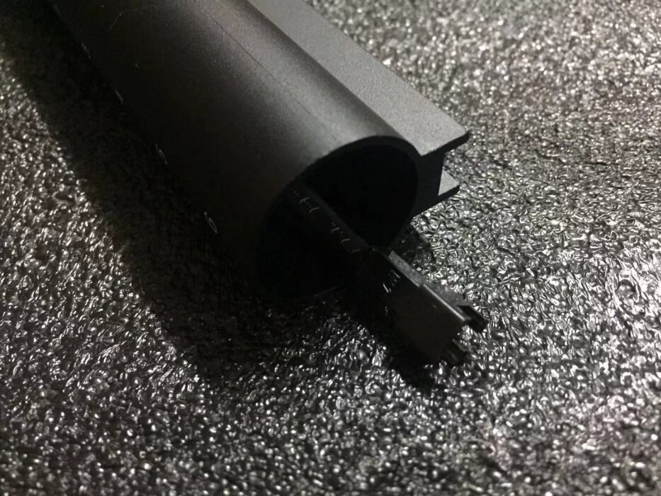

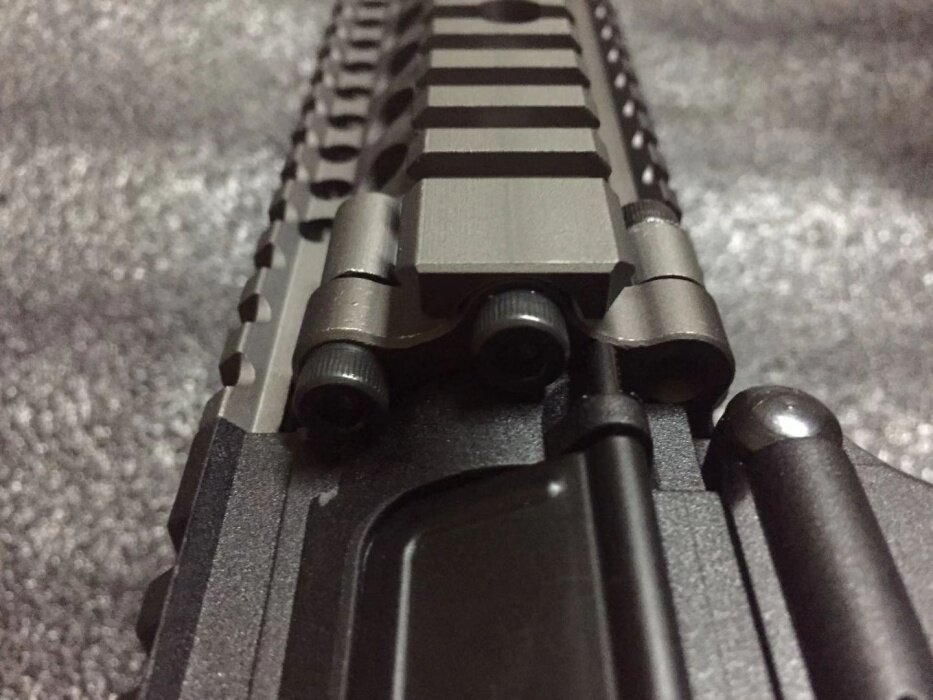

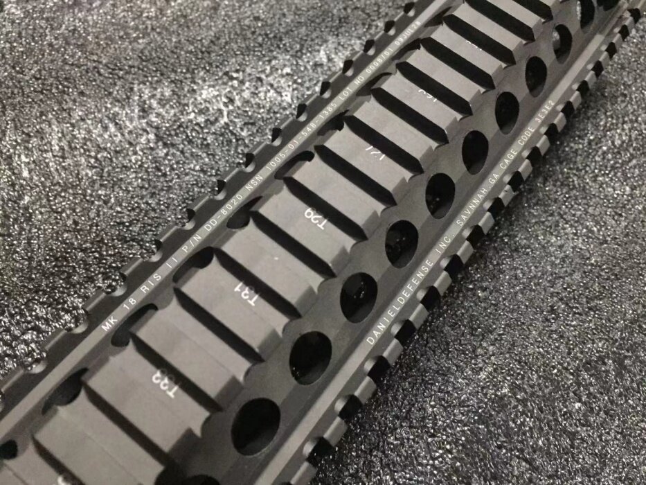

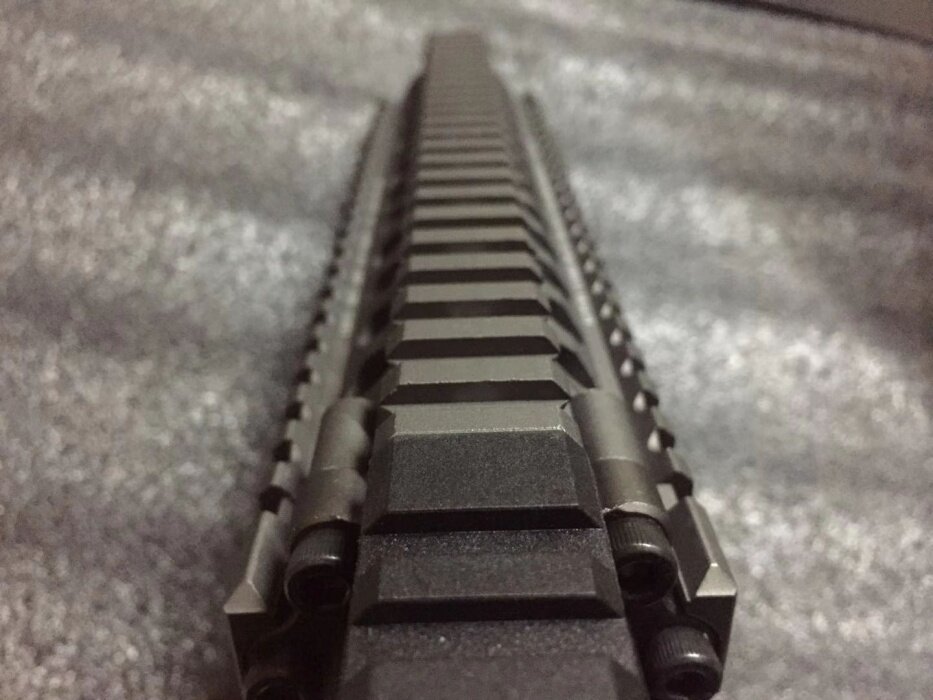

首先来细看一下RISⅡ鱼骨的做工细节,CNC工艺,阳极氧化的表面处理,刻字也是非常清晰,我拿上手的第一想法就是:别说了,298!

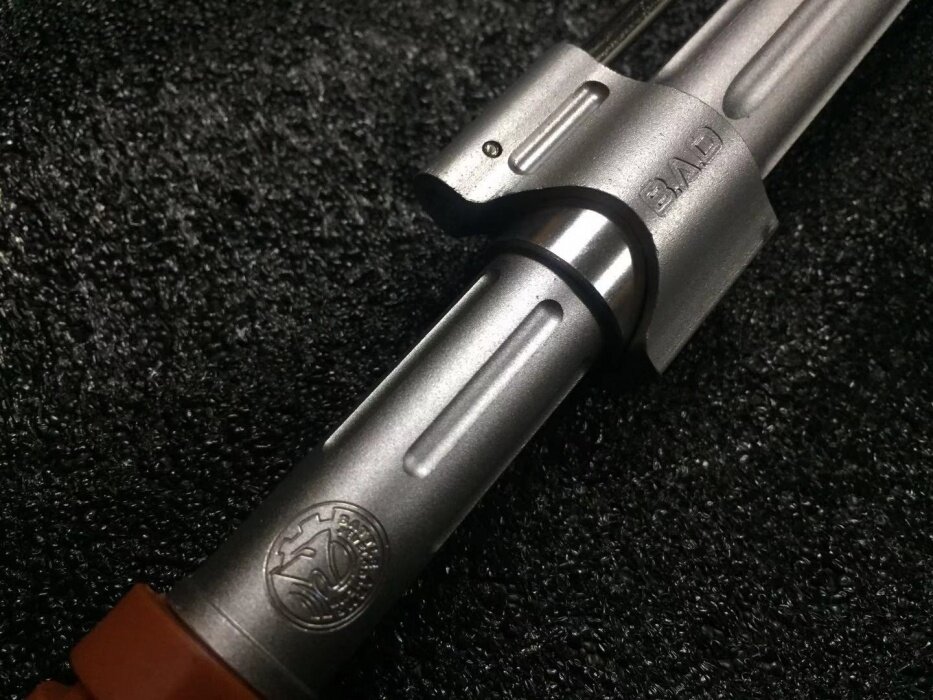

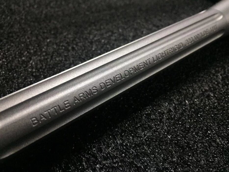

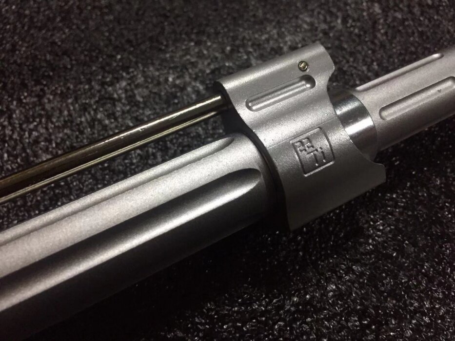

这款MK18搭配的是BAD .223 1/8铝制悬浮管,通体银色并有磨砂感,同时配备了装饰导气座和导气管,管体表面有开槽,凹刻字图案很清晰。我对BAD的产品并没有太多的了解,所以这个外观还原度我说不出来,有研究的水友不妨评论一下。至于此款产品为何搭配BAD悬浮管而不是米军老传统的悬浮重管,原因我也不得而知。

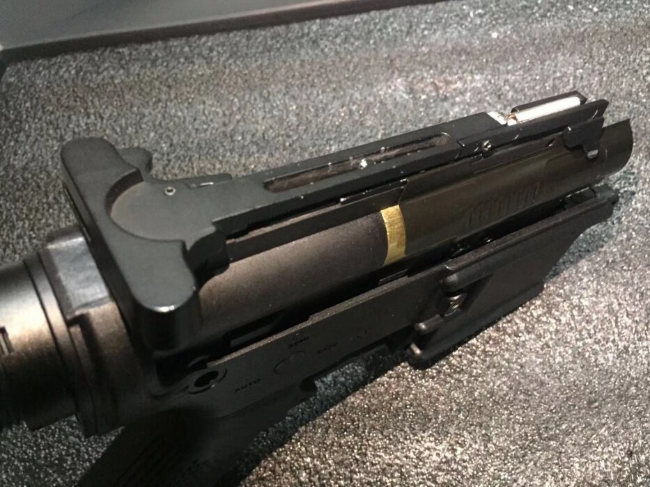

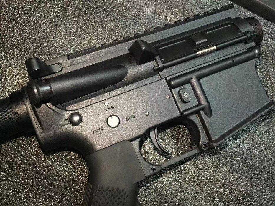

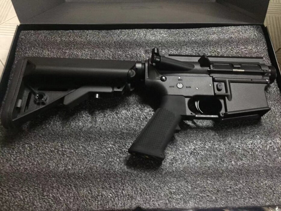

整个机匣后段包括机匣、波箱、握把、电机、托芯、海军托都是已经组装完毕的状态,这也是给了玩家更大的便利性,到手无需手忙脚乱翻找零件进行组装。KM这个MK18所使用的机匣小零件为全金属,包括金属前后销钉、金属扳机、金属弹匣释放、金属拉机柄、金属快慢机、金属机片和金属抛壳窗盖。

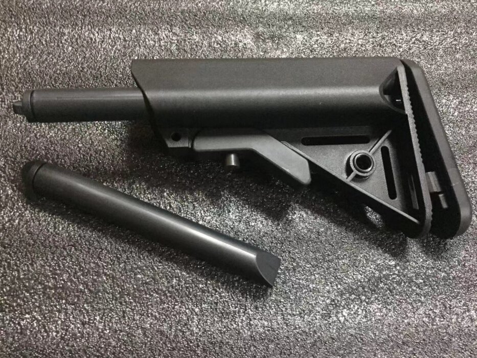

高品质海军托,两条空心管可取出,里面可以加上配重物来增加后段配重,特别是对于圣诞树玩家来说,可以使整体重心更加平衡,橡胶托垫可以取下,快速更换托芯电池,相信我,这对于双点背带的玩家更友好。
金属托芯印有KM的白色Logo,KM精准工业(/斜眼笑),托芯的限位槽也是快拆式,不需要费劲就能轻松取下后托,支持标准AEG托芯的后托均可使用,托芯锂电池接口依旧是国民SM插头。
机匣并没有采用橡胶漆处理,也不是锦明老大哥那样原味裸尼龙,在灯光照射下质感表现我是极其满意,目前市面上能做到这种表面处理质量的厂家并不多。

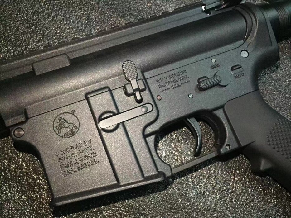

Colt的M4A1 Carbine的刻字外观,通过查阅枪炮世界的相关图片,我并没有发现“M4A1 Carbine”这个刻字的存在(也可能眼瞎),只有“M4 Carbine”,而早期MK18MOD0和“MOD1”(别问mod1为什么要引号)很多使用M16A1和M16A2的机匣。

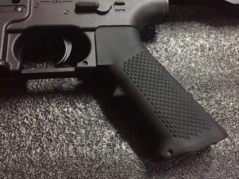

电机握把使用的是快拆式底盖,方便快速取出电机,但表面处理是橡胶漆(???),据官方的解释是因为橡胶漆处理的握把手感更好,不易打滑(但我不喜欢)。

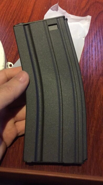

磷化灰金属弹匣,粗糙表面质感很好,拿在手中比较有分量。但这个型号弹匣的供弹口没有阻弹器,所以倒插在背心上面时直接一管全漏光,且波箱本身不含预供功能,这个情况下场就太难受了。

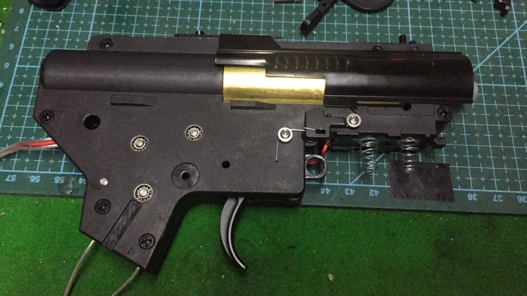

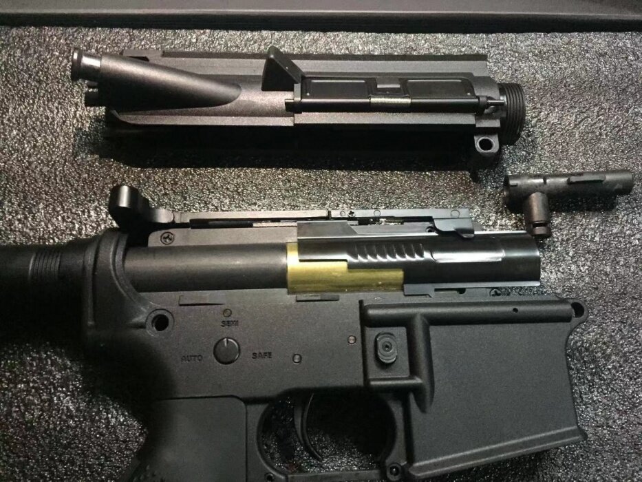

机匣前后快拆式销钉,直接顶出来即可,不需要用到内六角扳手,取下前销钉后,上机匣直接前推可轻松打开,波箱带有空挂和联动回膛功能,但这个波箱的回膛行程并没有亮点,相比较司骏回膛行程而言稍短。
有水友反映说回膛机片生涩蠕动或无法完成回膛动作,解决办法其实很简单,观察机片与上机匣内部接触位置,部分金属机片可能由于弧度问题,与上机匣摩擦太大导致的,刮一下机匣内部摩擦位置或掰一下机片即可。

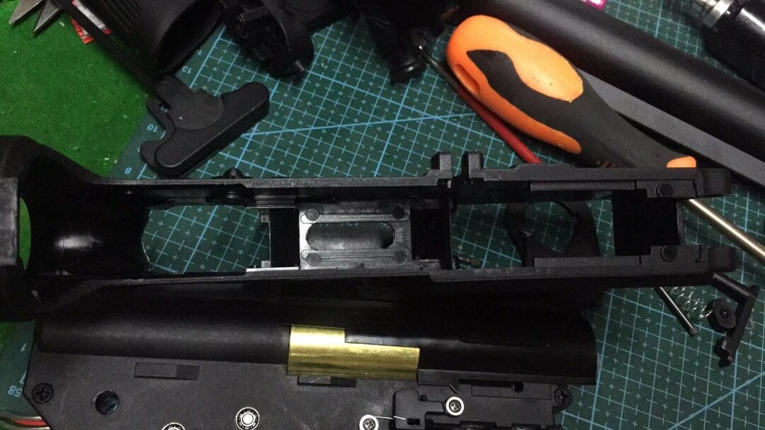

取出波箱,可见下机匣很厚,可见其用料足够扎实,这里重点说一下,取出波箱之前务必把空挂释放杆拆下,不然容易损坏空挂模块,有其他想法的水友可以忽略。波箱用的是金属齿轮、金属天梯、金属扳机、金属跷跷板、金属尾顶,六颗7mm开放轴承,镀银线组,配置还是相当不错的。
RISⅡ金属鱼骨与机匣的安装,严丝合缝,没有高度公差,细节令人身心舒适。为何有水友说安装鱼骨和悬浮管后会出现管和鱼骨晃,重点敲黑板:请使用多功能太阳环扳手或其他扳手将螺纹环拧到位,调整莲花座卡扣放在正中心,如果莲花座顶住了螺纹环就会导致无法压紧外管导致鱼骨和管晃动;鱼骨歪斜的,请细心调节六颗螺丝,任何一颗螺丝拉力偏移都会导致鱼骨歪斜。细心调节,力度对称,这也是玩RISⅡ鱼骨的乐趣。

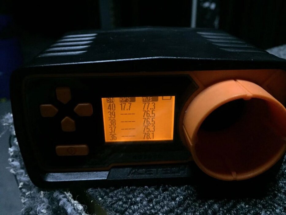

没有泡到新鲜的水弹,就用泡了很久的乳白来发射测试,平均初速75上下,相对稳定,而且在大部分场地规定初速上限80的红线之下。
