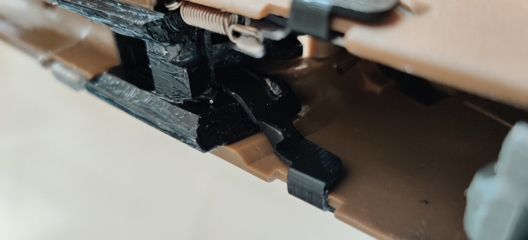

G19X的空挂杆能不能做的薄点
2021-2-5
要自己买和安空挂簧不说,双面空挂两边和普通空挂一个厚度,导致双面空挂卡太死弹匣空挂三角顶不上去,别的空挂都是松松的很容易顶,他这个我用手都费劲,把空挂杆塞到下身里都要大力出奇迹,换
加强弹匣弹簧蛋又受不了

有干涉,弄明白阻力在哪

有干涉,弄明白阻力在哪
扳机组和下身的空隙按照单面空挂做的,特别紧根本顶不上,还有的人空挂杆和扳机连杆卡住,而且所有19X都是打co2的击锤簧配水弹质量的击锤,不换击锤簧和出气簧分分钟报废

我的正能正常顶上去空挂,但有弹时不能自己回落,需要手动按下空挂回复
因为极霸的19X不带空挂簧,需要自己买空挂簧自己装,外挂的下沉弹簧也是要自己买弹簧自己剪自己装

能退就退吧,就算空仓挂机幸运没事,你要手动换空挂簧之后也可能有问题,就算没问题,不换击锤簧和出气阀簧多打打直接升级成G19C
