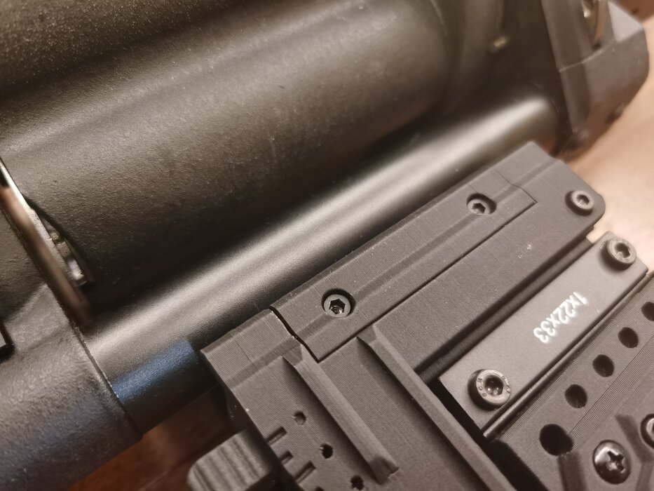

只要大家稍微瞧一瞧这家店就会知道,它的“主业”其实是3D打印的代工,那么也就不难猜到了其实这款“礼花发射器”本体的大部分都是由3D打印制作的。本体上除了转轴、装有上导轨的杆子、下方的卡条、和后托的固定件和一些螺丝等五金件外,肉眼可见的几乎所有部分都是3D打印制作(包括导轨)。

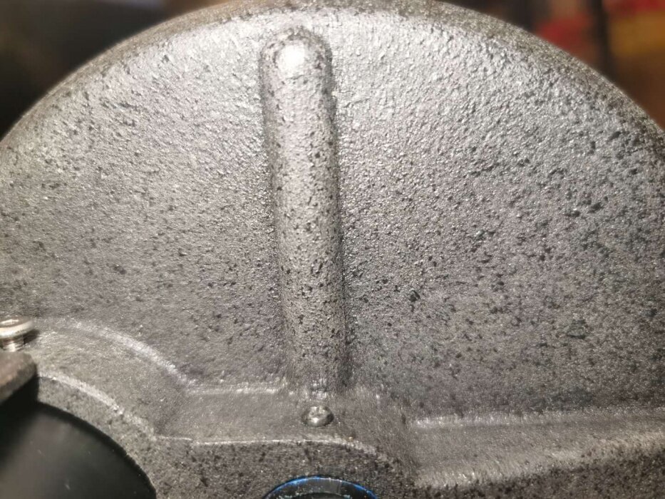

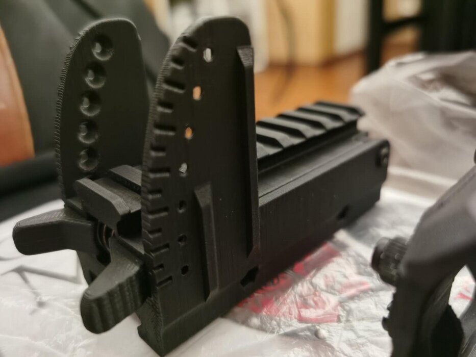

准确地说应该是打印后进行了一定程度的人工打磨。我想了很久如何来描述这种表面,最终也就是大家看到的文章一开始的“水泥上若隐若现出现一些整齐纹路”。凑近了看就是不太平整的哑光黑,离远一点又能隐约看到层叠3D打印带来的“拉丝”效果。小零件如导轨和“转轮”前部C型拉手在此基础上进行了上漆,所以会在前述纹理基础上有一定高光效果。

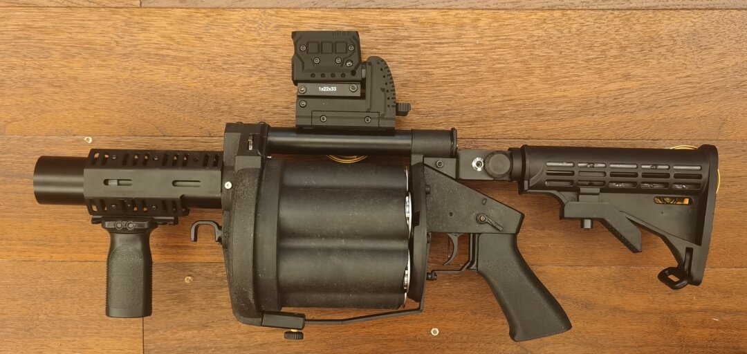

和本体一起寄过来的有金属件的前管和护木,再就是标准的垂直握把、后托和握把。所以本质上来说这三个标准件都是可以凭借自己的喜好更换的,比如我就把后托换成了快拆的金属款,方便把随发射器附赠的长内六角扳手放进去。

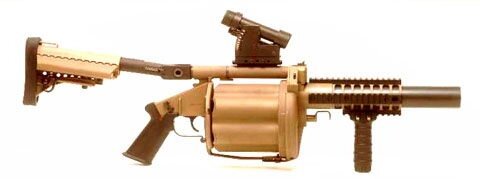

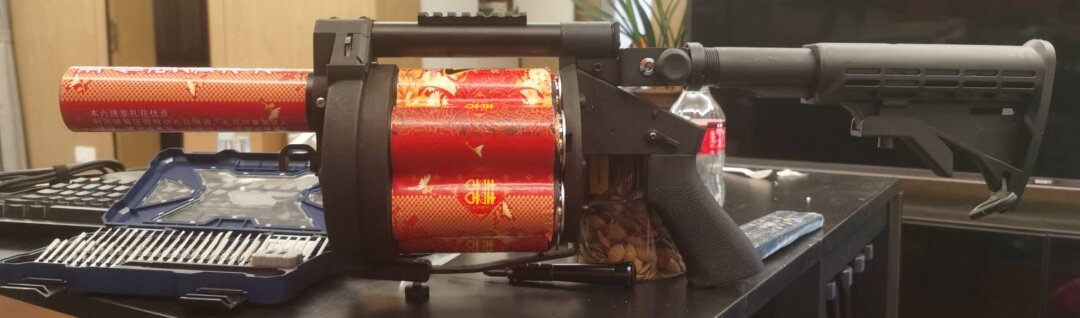

整体上来说的话发射器大体上还原了被切短的MGL-140的外观。原型本身就不是很复杂的发射器,这款玩具对保险、转轮释放扣还是这个标志性的可调角度后托基座都进行了外观和功能上的还原。
扳机为了避免风险显然是简单的杠杆结构,其他基本上照着原型做就行了,还原起来并没有难度,自然也很难有特别出彩需要着重提一下的部分。
(依然来自枪炮世界的原型图)
拧松底部螺丝后拉动前部C型环,弹巢就能向侧面旋开;装好弹之后把弹巢复原锁紧,通过反转弹巢给发条储能,解除保险之后扣动扳机,顶住底火的同时也会触动弹巢的限位让它往后转一格。只要你做得还原,都是一样的。
只是这个扳机哪怕在空载状态下也有行程长、扳机力大的问题,也就解释了为啥说这个发射器组合玩起来费手。

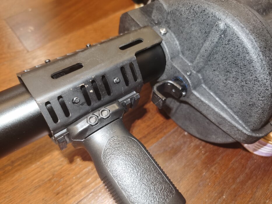

前部的鱼骨就是一个横截面为正八边形的柱体,四个方向上的螺丝固定在外管上,比想象中更加牢固。不过从其他众筹玩家的反馈来看,如果真的要带这款发射器下场的话,下导轨建议还是换成金属的。(据卖家说短剑的可以用)

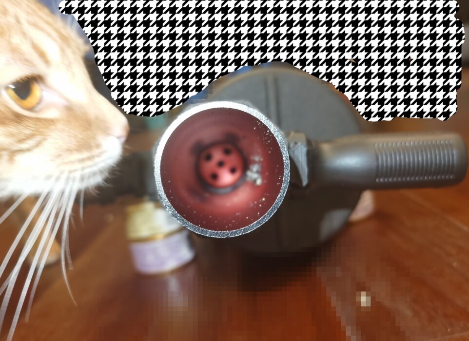

和其他“榴弹发射器”玩具一样,这款发射器也是完全没有内管的,没有精度,就是糊脸。
另外发条建议上紧一点,不然“撞针” 顶不到“底火”,更费手。
顺便提一下导轨上装着的其实是可调角度的底座和装了方壳的义乌四变点。这个底座本来应该是OEG准直式光电瞄准镜的一部分,不过目前没看到有整体复刻。这个可调角度的底座可以在另一家做3D打印的店“腐州传说”找到。(似乎也是其他众筹玩家前往订做的结果)
底座直接3D打印的成品不加表面处理的效果、本体上经过处理的效果和金属件光滑的表面,对比还是比较明显的。本体其实重达两公斤左右,用料其实是还可以的,和LDT贵一倍的注塑的比你更喜欢哪个呢?

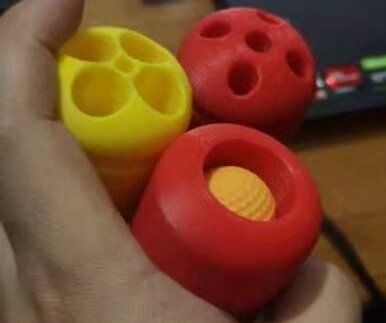

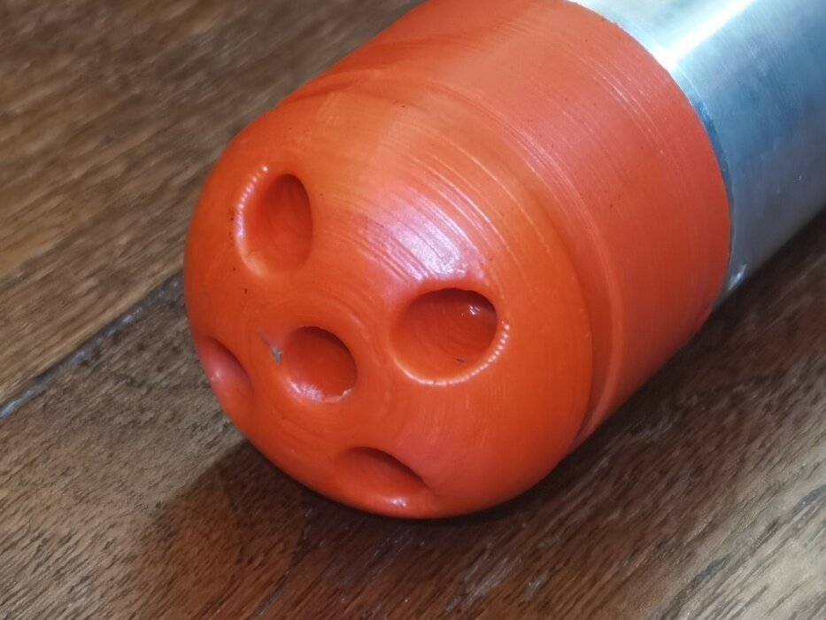

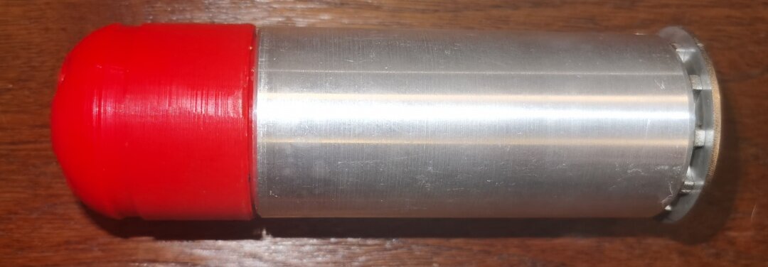

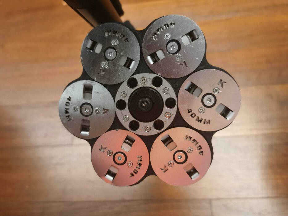

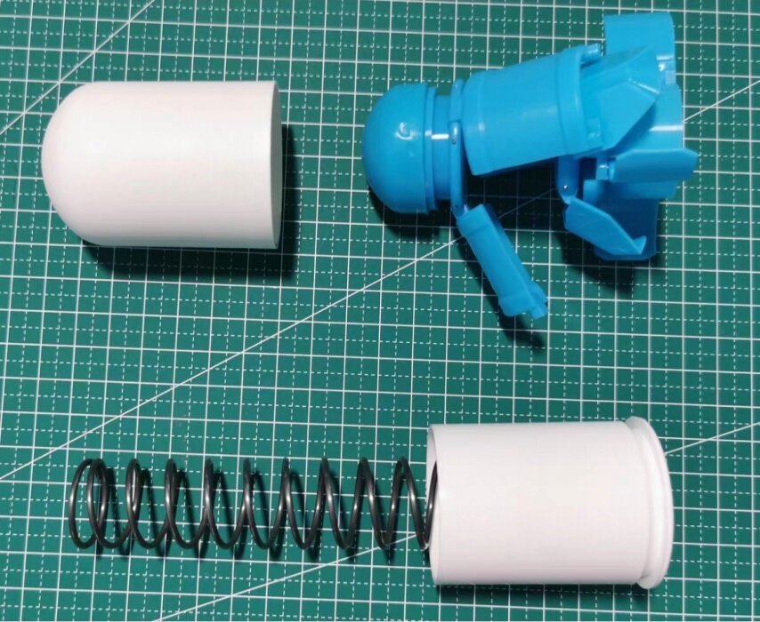

比起“发射器”上的金属件要靠仔细看甚至上手摸才能找到,“礼花弹”后边大部分都是纯金属的结构,只有前部红色部分是打印件。 除了金属内构之外,这个有一定划痕的主体和镂空雕刻出了“K”和“40mm”字样的“礼花弹”充满了“多卯蒸刚”式的美感。
(所以后期只改这个打印件,商家也做出了现在也能买到的类NERF软弹、球弹的版本)

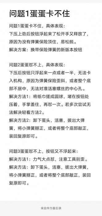

具体的使用方法其实也很简单,把附赠的长内六角扳手从正面前部最中间的孔位插入,压到底直到听到“咔哒一声”,尾部中间的金属“底火”和尾部齐平的时候就可以给“礼花弹”装弹,然后装进发射器本体里了。

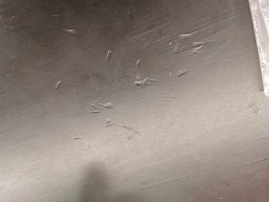

这就到了这款玩具费地面的地方了。一开始我是插入扳手之后倒过来往我可怜的桌子上压的,很简单的理由就是这样姿势上更加省力。结果就是宜家产刨花板的桌子上留下了不少凹痕。今晚我终于去用了家里客厅和阳台之间的石材,结果一不留神一歪,在石材表面又留下了一道划痕。最终我还是垫了切割垫,至于切割垫上的压痕…翻个面就当没看见吧。如果有水友家是岩板的桌面,建议尝试一下。(?)
因为内部小弹簧不一定正好在圆柱体的圆心,实际储能的这个过程还是比较有随机性的。在我配的几个里,有些能轻松扣上,有些需要大力出奇迹,有些就真的是各种换角度尝试。官方的方案里我记得是用纸巾弄个小球,放在“底火”的位置让你可以在往下压的同时保持它水平方向上的位置。不知道这点在新款有没有进行优化。

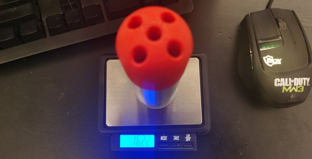

卡到位之后拿到手上明显头重脚轻,内部的弹簧其实挺重的。要知道整个礼花弹重达162克,压到位之后的手感,后部的重量明显占了整体一半以上。

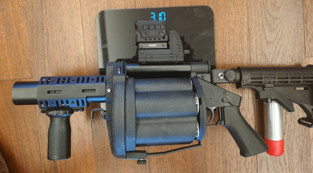

将近一公斤的六颗装满发射器的话,发射器组合也达到了惊人的3.1千克。精确的原厂状态重量应该去掉金属托芯和塑料瞄具,差不了多少就不拆了。
因为发射器是完全没有内管的,用测速器勉强拿在粗壮的外管上测了个速,为数不多的几次读数大概在20-30左右。考虑到发射出去的水宝宝全部都在完整在地上找到,速度上还是很安全的。需要注意的是只装一个孔是会漏气的,大概也解释了为什么XM1014后期要出独头的版本。

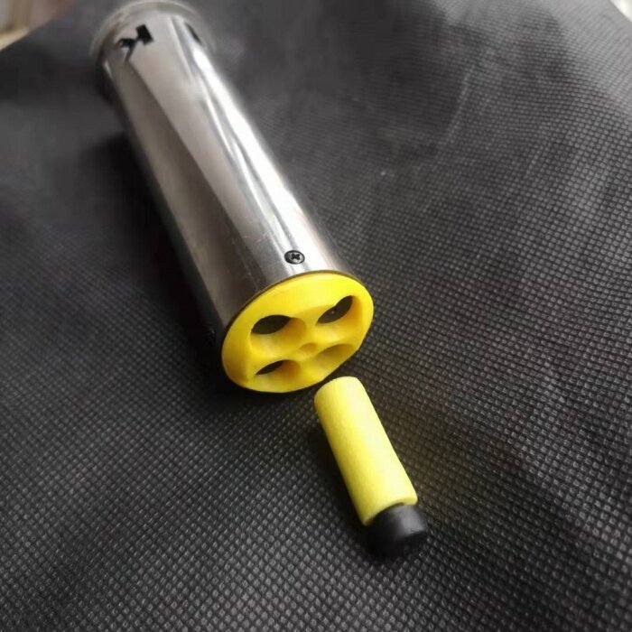

正如小标题所说的,“礼花弹”才是它的本体,大家可以把“礼花弹”和MGL看作完全不同的产品,只是一开始你没办法单买“礼花弹”,而且它的水宝宝版本无法兼容LDT的MGL而已。其实我倒是觉得如果“水晶之夜”只是捶死了气水的话,这种弹簧动力的榴弹可以说前途广阔。当然现实并非如此,好在弹头部分是打印的,开发者很容易就改出了软弹(条弹和球弹)的版本并兼容了其他发射器,从视频来看弹体的改变似乎还带来了更高的发射质感。
