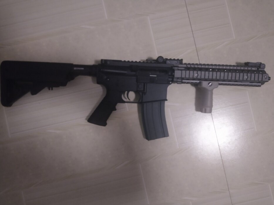

整体做工很好,水口毛边几乎没有(比j9强不少),除了排障杆之外其他小零件都是金属的,刻字也都有,空挂玩了玩目前没出问题,鱼骨内外管都是金属的,很重

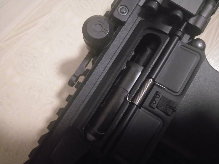

7.4v单发就不太稳定,一开始以为是拉桥断了,结果发现不是,单发都不如我19年买的锦明9稳定。连发机片有时候会卡住,机片行程只有三分之一,没有预供弹,我的这把弹匣插拔不太顺畅,原厂弹匣很难插上,必须比较使劲拍才能插上(比我插锦明9的弹匣力度大两三倍),弹匣插不上这点很影响把玩心情,金属鱼骨有点晃(我用机瞄固定住了),金属鱼骨玩多了发现除了沉没点好处

现在鱼骨有狼棕色的啦?
2021-1-30 回复
鱼骨晃可以处理的,因为以前有些机匣装ris2鱼骨也会不稳,垫就行了,不过,有狼棕色这个好评
2021-1-31 回复
鱼骨晃最简单的方法就是抹点螺纹胶
2021-1-31 回复
