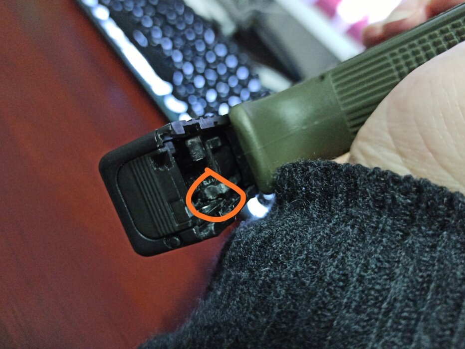

画圈这里打胶或者多准备个飞机座,击锤那是钢的,每次都敲这个地方,锌合金经不住钢锤敲会敲凹,打胶可以保护飞机座。
其他整体没啥子毛病,玩了几千发了,全自动打得飞起
老哥直接打点热熔胶就行吗?我说怎么那里磨损这么多
2021-1-29 回复

击锤是钢的,钢敲锌合金,肯定是敲个坑出来,我用的是ergo胶,热熔胶应该也行,只要不是打几下就掉了就行了
这胶不是液体的吗?干了能起到缓冲?那么薄
2021-1-29 回复

这里那么油热熔胶粘不住我试过了

ergon胶型号多了去了,我用的1309的ab胶,混合一下好大一坨牙膏一样,填住坑留一个凸起,第二天拿刀做个型,第三天就能用了,梆硬
就是那种叫电焊胶焊接胶的吗?我刚刚用普通ab胶黏上去之后这个地方容易出油慢慢就掉了
