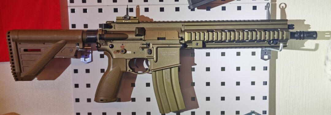

TL;DR
自带回趟空挂套件,一百多的套件不需要单买。
本来就不配内管,这次波箱都没有,显然也是不带三通的。

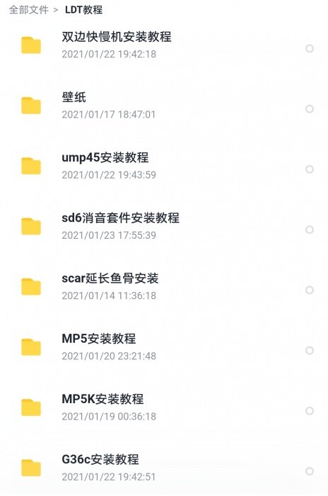

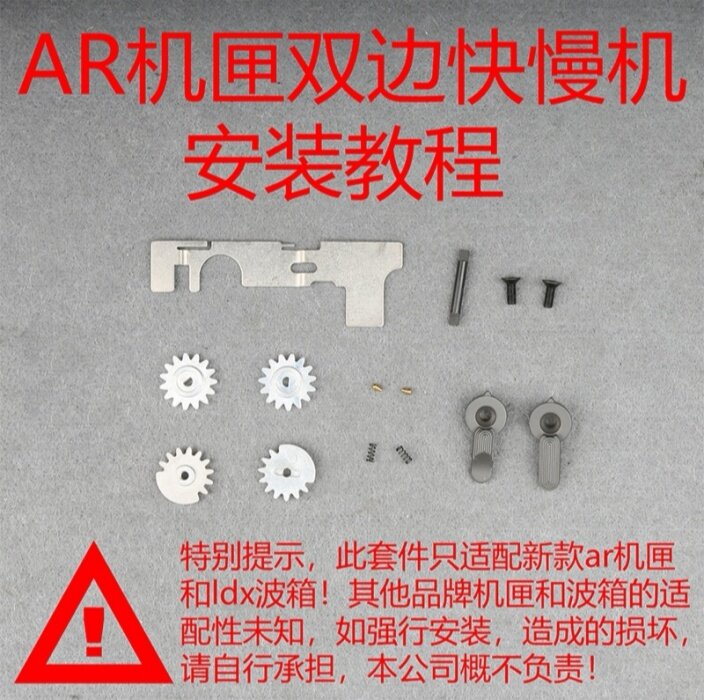

继续没有说明书、并且没有专门的组装说明,但其实包括双面联动快慢机、LDX回趟空挂套件在内的难点,官方客服给的网盘里都有单独的安装说明。导气可以找张真品或者VFC的图作为参考。【2021年春节节后更新:现在据说有专门的组装说明了】
这个回趟空挂套件和双面联动快慢机的说明都表示只兼容LDX,所以也许这个套件是不兼容激趣3.0波箱的?
一定要先调好波箱、电机,双面快慢机+双面空挂释放,再加上快慢机联动齿轮卡进下机匣特别紧,拆一下太麻烦了
纸板印得不错,可惜第二张压在中间很容易压出痕迹。组装好之后也正如图上所示,套件是不带弹匣的,不过附赠的后照门似乎没有画出来。

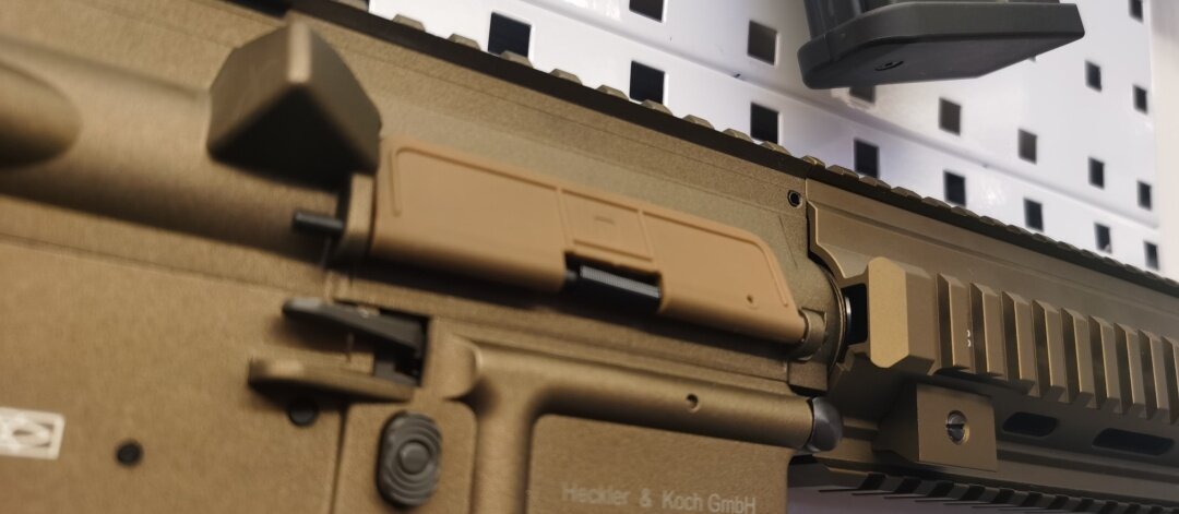

如果说MK17CNC一体上机匣配上做工不尽如人意的下机匣是“东哥娶了奶茶妹妹”,那做工精致的金属上机匣上这个防尘盖……
装的时候当心掉漆…

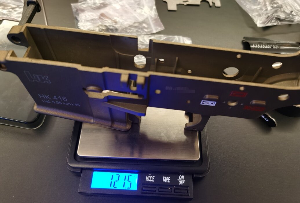

* 上下机匣左侧都是有编号的,只是下机匣的比较浅。

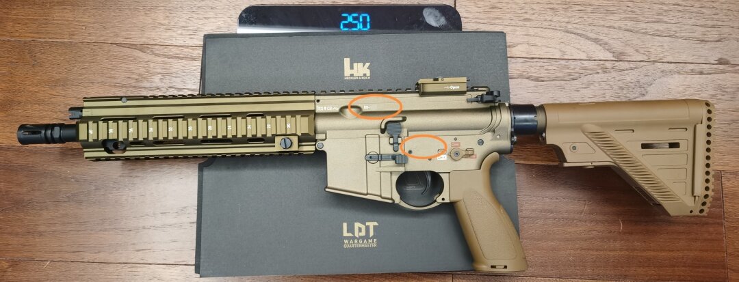

* 完工后包含LDX的本体重约2.5 kg,带LDT金属刻字匣2.65 kg。根据官网数据,原型不带匣约3.12 kg,原型匣约0.25 kg。
正文
国庆期间LDT出品的最贵的预售玩具之一就是这套416 A5,毕竟前有三千块MK17套件,2588的标价(和-20%)还是吸引了不少玩家预订。
惯例还是贴一下一开始商品链接里的零件列表。注意虽然这里没有明说,套管、拖芯等等零件都是金属制品。
玩具还原了配备11寸枪管的型号,没有枪管上的前准,所以并不能简单地用延长管改成其他型号。一直以HK中国分公司对HK的枪械进行大力推广的LDT来做这样一款作品,这个销量就说明了玩家对其的信任。
A5型的改动(图自枪炮世界)可以发现不仅是双面快慢机、空挂释放、弹匣释放,鱼骨一字固定螺丝、SN两档可调导气、折叠瞄具和枪榴弹挂点等都进行了还原。

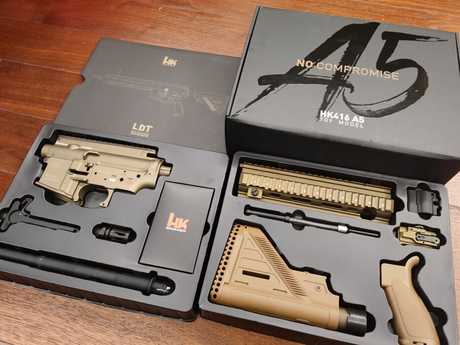

不过和G36UMP等寄过来半成品,甚至和大月亮一样直接给你用大箱子寄一个成品过来不同,这次说是套件发过来就真的是零件…即使拿过来是组合在一起的零件如上下机匣、双面弹匣释放钮,安装的时候还是要拆开的。
看到这个双层小箱子,你就知道“开箱即玩”没指望了。
分两层放置的各种零件,所有的小零件都在纸盒里(HK:?)打开箱子的第一眼,除了觉得隔板的印刷可以更精细之外,上下机匣的色差微乎其微,金属件和漆面非常令人赏心悦目。(不过从官图也可以发现其实上下机匣和鱼骨,分别都是不同颜色)

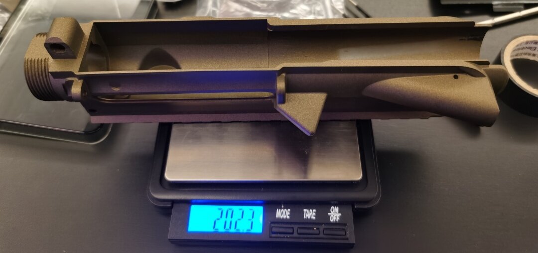

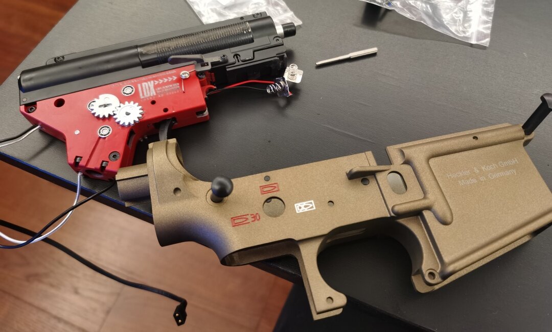

上下机匣销钉非常紧,不要怕,看准拿稳,大力砸开就是了。上机匣重量大概是下机匣两倍,拿起来明显会感觉头重脚轻。
组装
专门买的LDX不知道什么原因并没有发货,看过之前帖子的水友们应该认识这个四处都有为了装进明朝MK17修改痕迹的波箱hh
不管是滑杆的固定还是压住滑杆的金属片的固定,都需要LDX上波壳上的槽位。注意这个金属片是压在滑杆上的,可能会和拉机柄上的金属挂钩有冲突,需要对银色挂钩进行一些打磨。
A5拖和握把应该都是有单独售卖的,托有显示当前档位的开孔但是绿色金属拖芯上并没有标数字;这个握把底盖可以扭的固定件很方便调试,就是有点紧最后每次都是拿钳子。
另外左侧网球拍释放空挂非常重,简单的物理学……(拍的话是不会感觉到的)

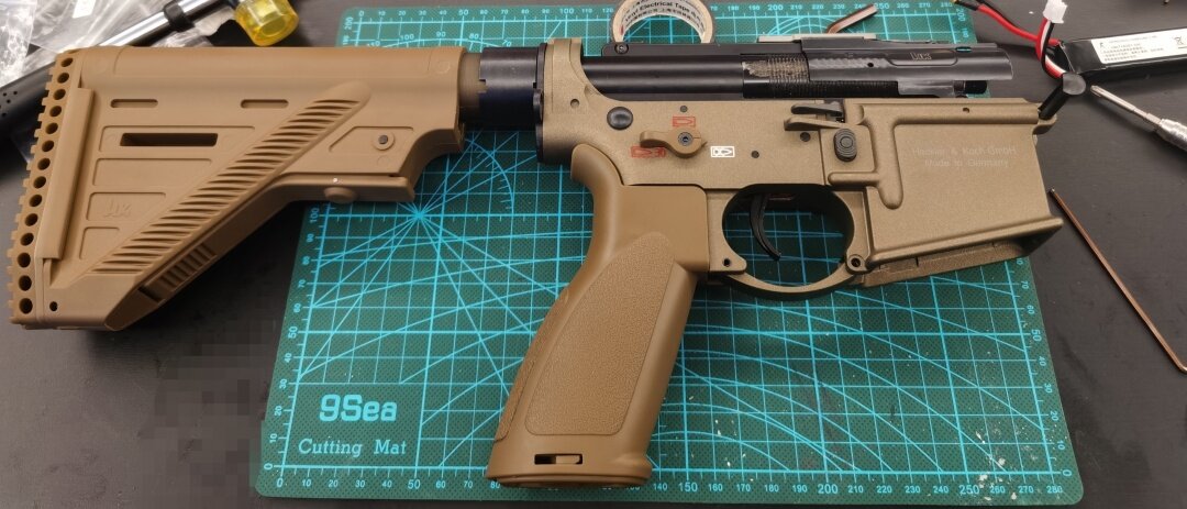

组合之前要理好弹匣弹簧的线。弹匣触片前面是负极,如果下机匣全安装好了发现这里装错了的话…

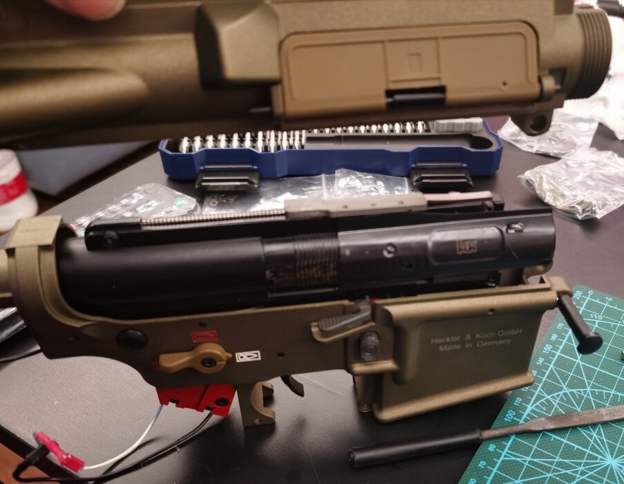

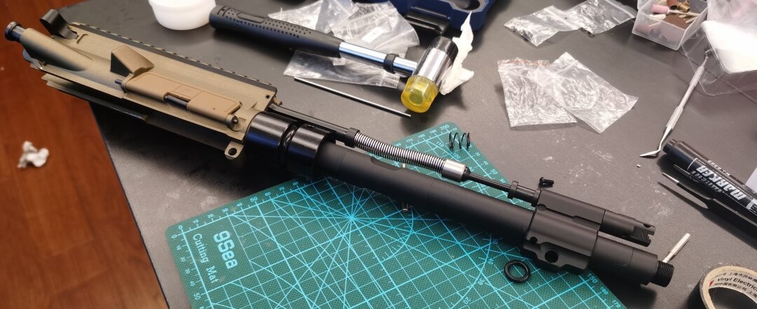

金属上机匣内部是类似磨砂的质感,记得上润滑不然可能会卡机片。
导气不知道怎么装的话查查VFC的或者原型长啥样,对着装就行。几个橡胶圈看尺寸可以猜到装哪。

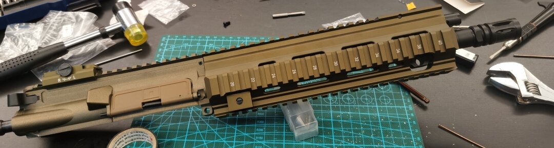

上半部装好,质感和重量都很感人hh。鱼骨有卡隼卡在上机匣上,但是固定前后方向有点松,不知道是不是少装了什么,总之最后固定环卡槽上垫胶带解决了。
顺便提一下拧螺丝要小心划伤固定块,铜质螺丝补黑色容易,固定块的沙色就……
最后上下结合的时候慢慢从前部滑进去,最后后面挂住之后组合到位就行了。金属上机匣没办法从上面卡进去。
总结
从个人把水弹玩具当成乐高玩的角度来说,几个小时的组装过程还是比较愉悦的,组装完成之后的满足感一如既往。
不像MK17巨大的一体上机匣,作为亮点的铝制上机匣其实真的不大。(套件+LDX高级版和一些零件+电机)*80%,最终花费2700左右,值不值这个价,见仁见智吧。
