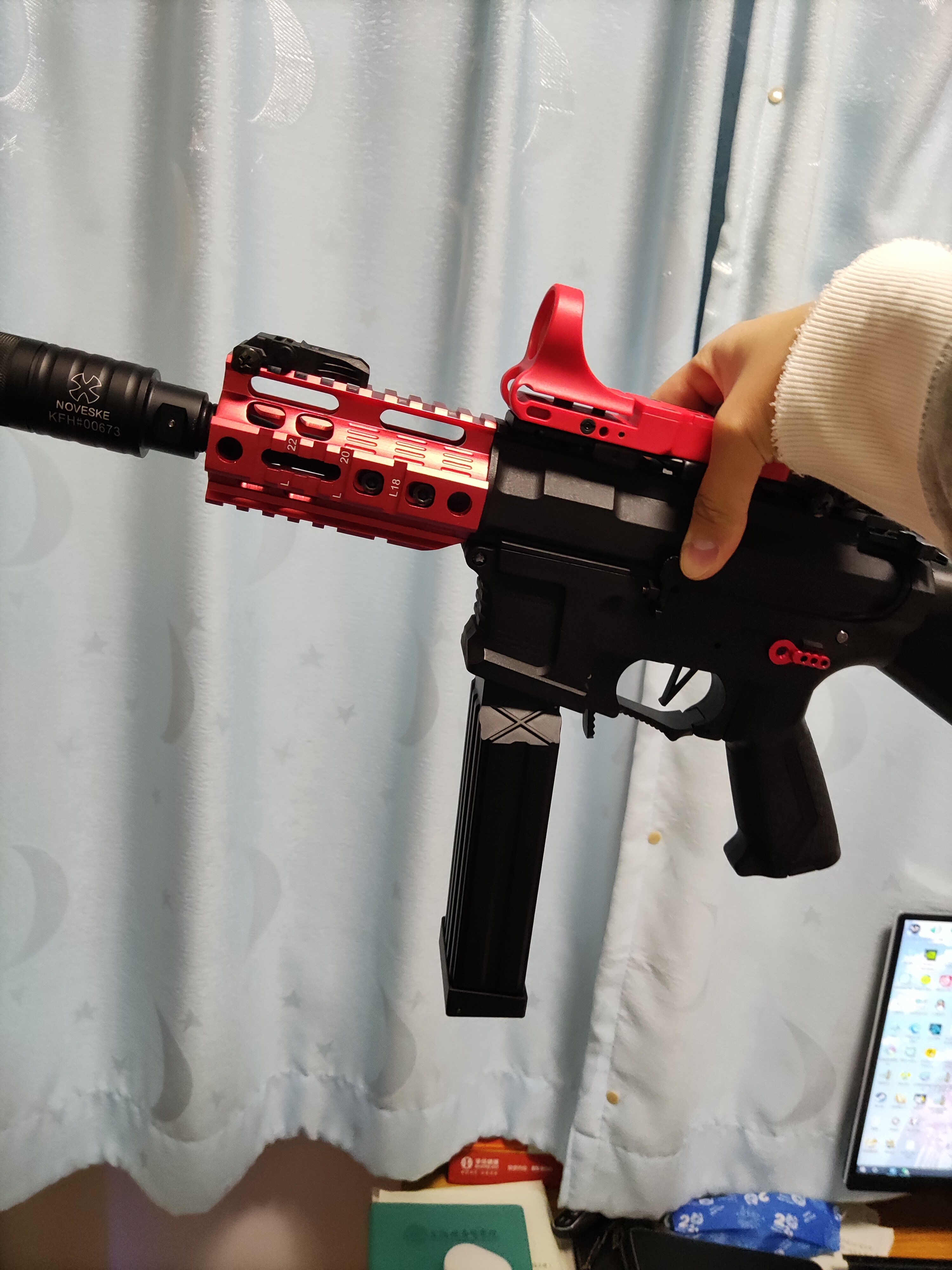

恒利丰arp9换fb4.0+t238机械+乐章亚瑟王电机
bigman2333 Lv.1
2021-1-13

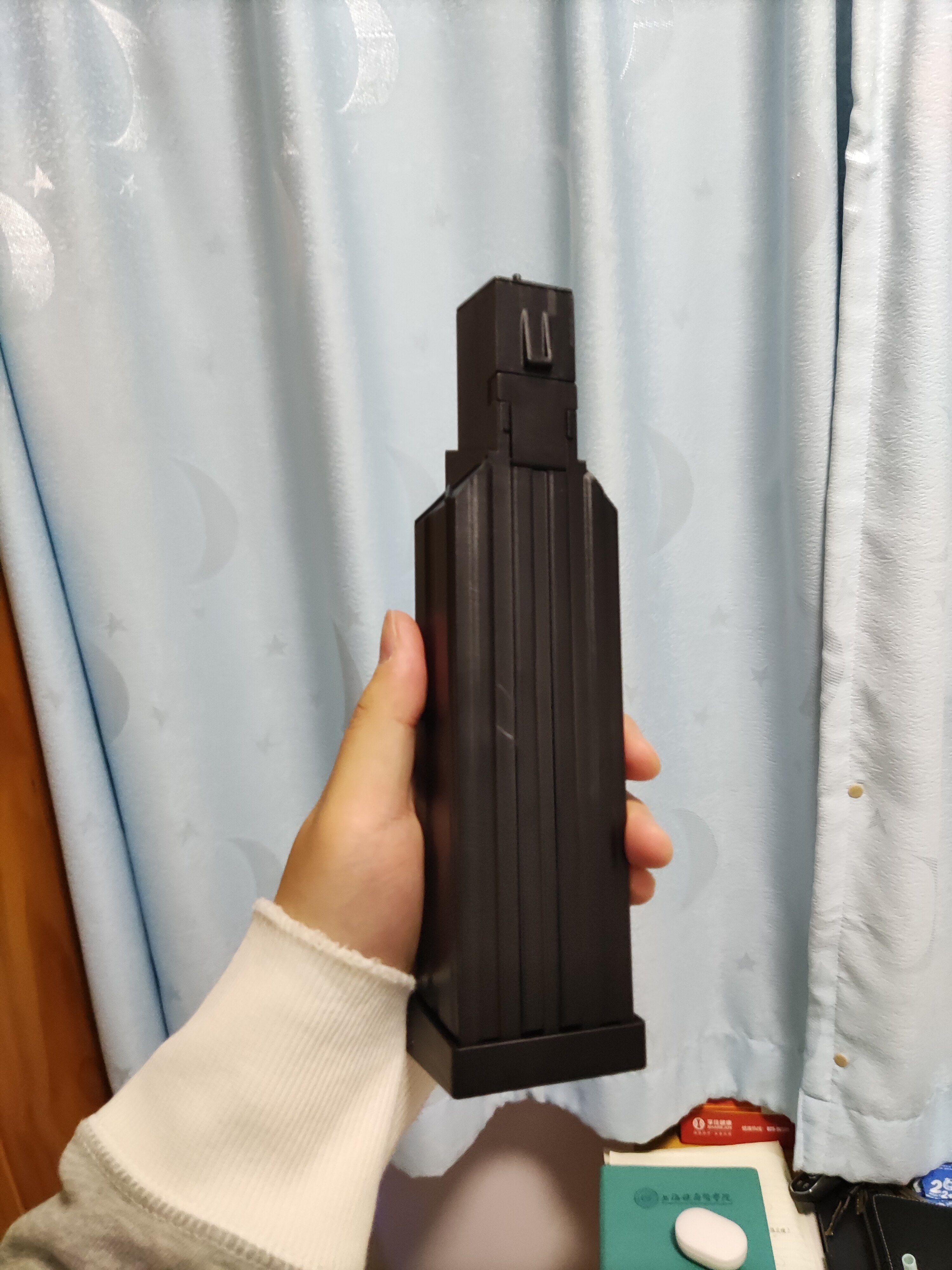

秒30,初速75-80,簧1.3,气缸50,13:1大齿切2齿,天梯倒磨半齿,加延时修拉桥旗。弹匣离弦工坊扩容,容量300左右

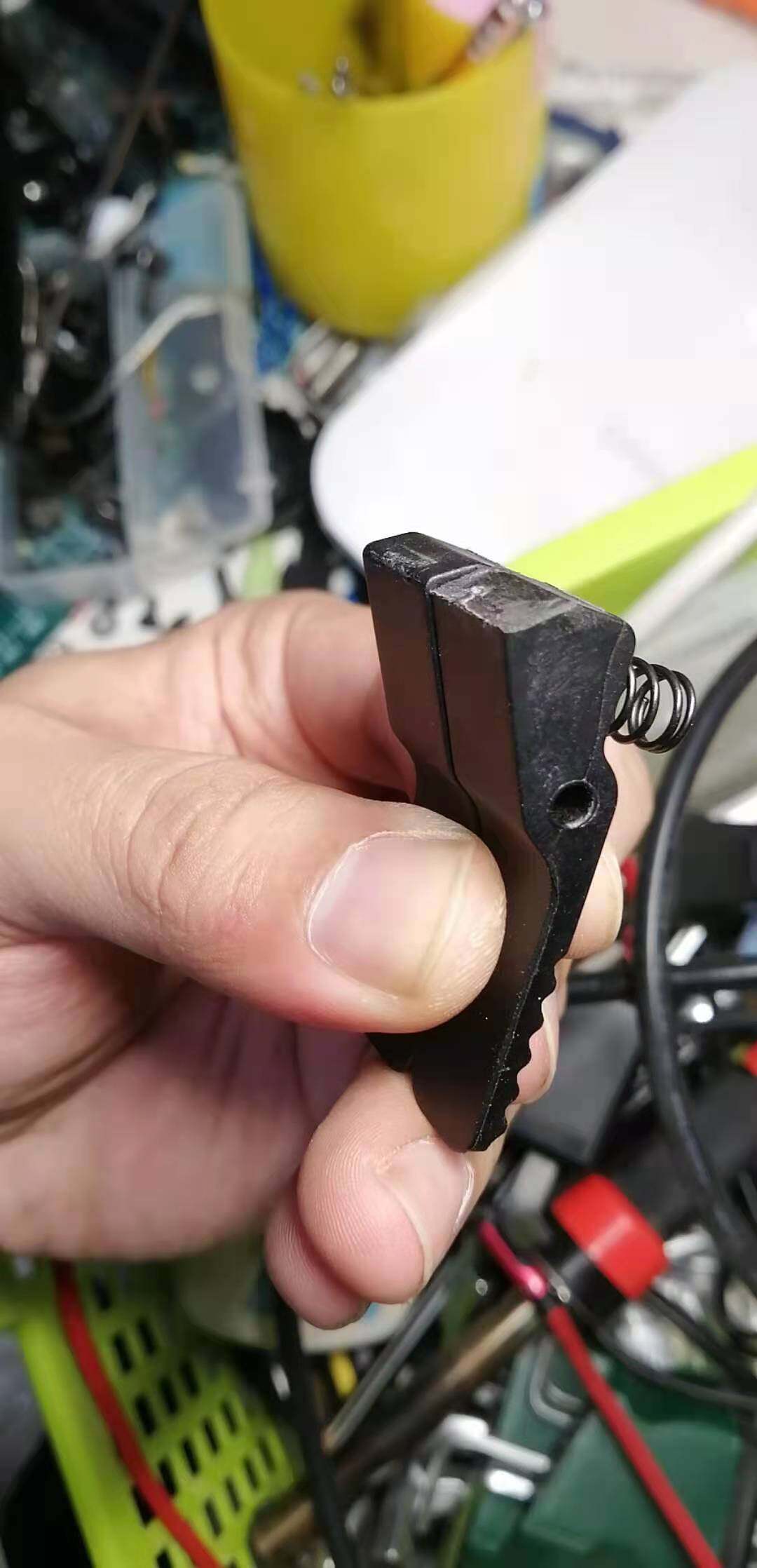

关于fb4.0怎么插hlf,可以去a站上搜视频,有教程,这里要注意的是视频里没提到要额外打磨弹匣释放卡榫,不然弹匣无法插拔。
我没打磨,但是能用😰
