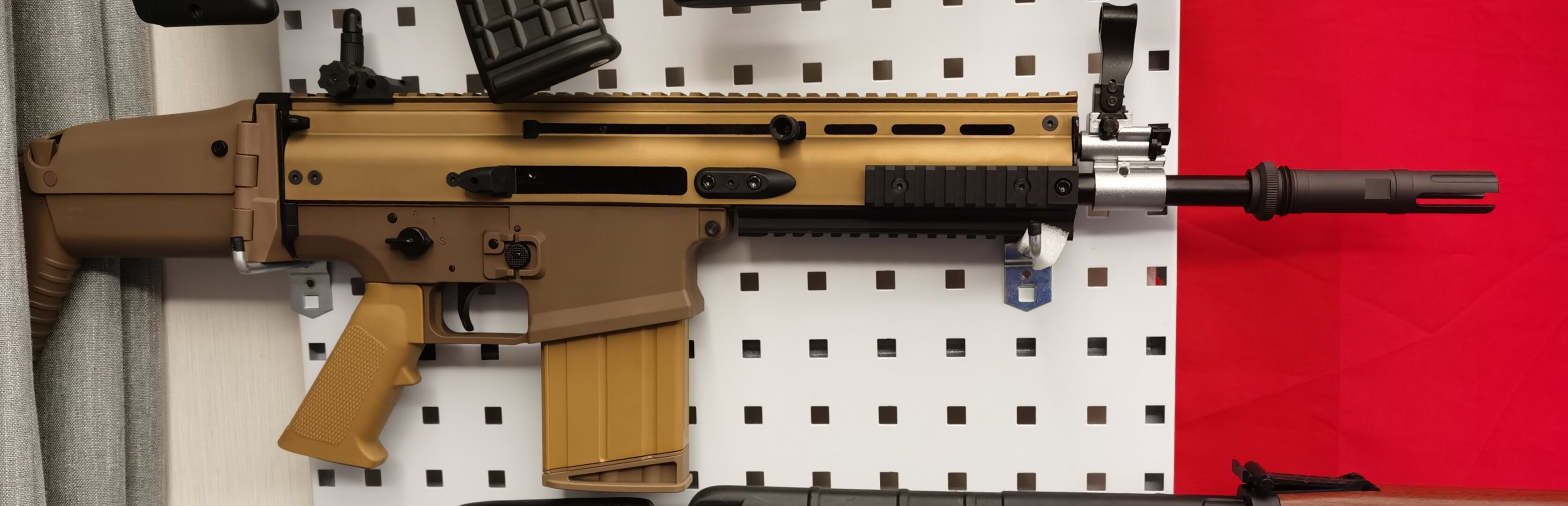

最终只用了1/3的时间改装原厂波,收工挂上了墙……其实不在意重量和耐久的话原厂性能相当可以,所有改装都不是必须的。
除了这个不标准的波,其他一些小问题:
1. 前准晃

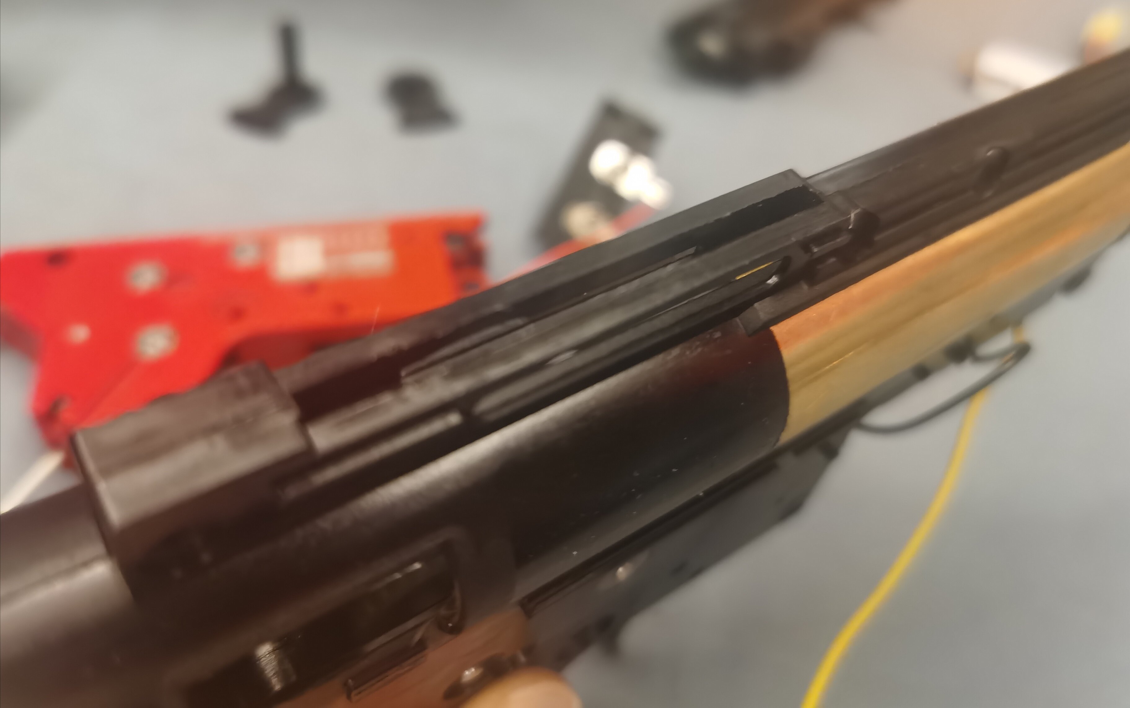

2. 顶部导轨不标准
3. 上机匣转印有几率有一定程度的歪斜
4. 后托拉到最后两格晃
5. 电池仓空间局促
以上几点,1和2号称会有补件,2和3其实如果有一体金属上机匣的话也就不存在了。
4和5我觉得目前的结构无解,倒是影响不大,最大的问题还是这个不标准的二号波,确实浪费了不少的时间。
顺便提一下从这个波壳来看顶部是预留了回膛的位置的,如果能在金属机片上固定上滑块其实是可以实现回趟的。不过目前的结构可能拉机柄也会一起动?
(更新一下,可以用线或者硬金属片连接天梯和机片上固定拉机柄的螺丝,具体见笔者后来的帖子)

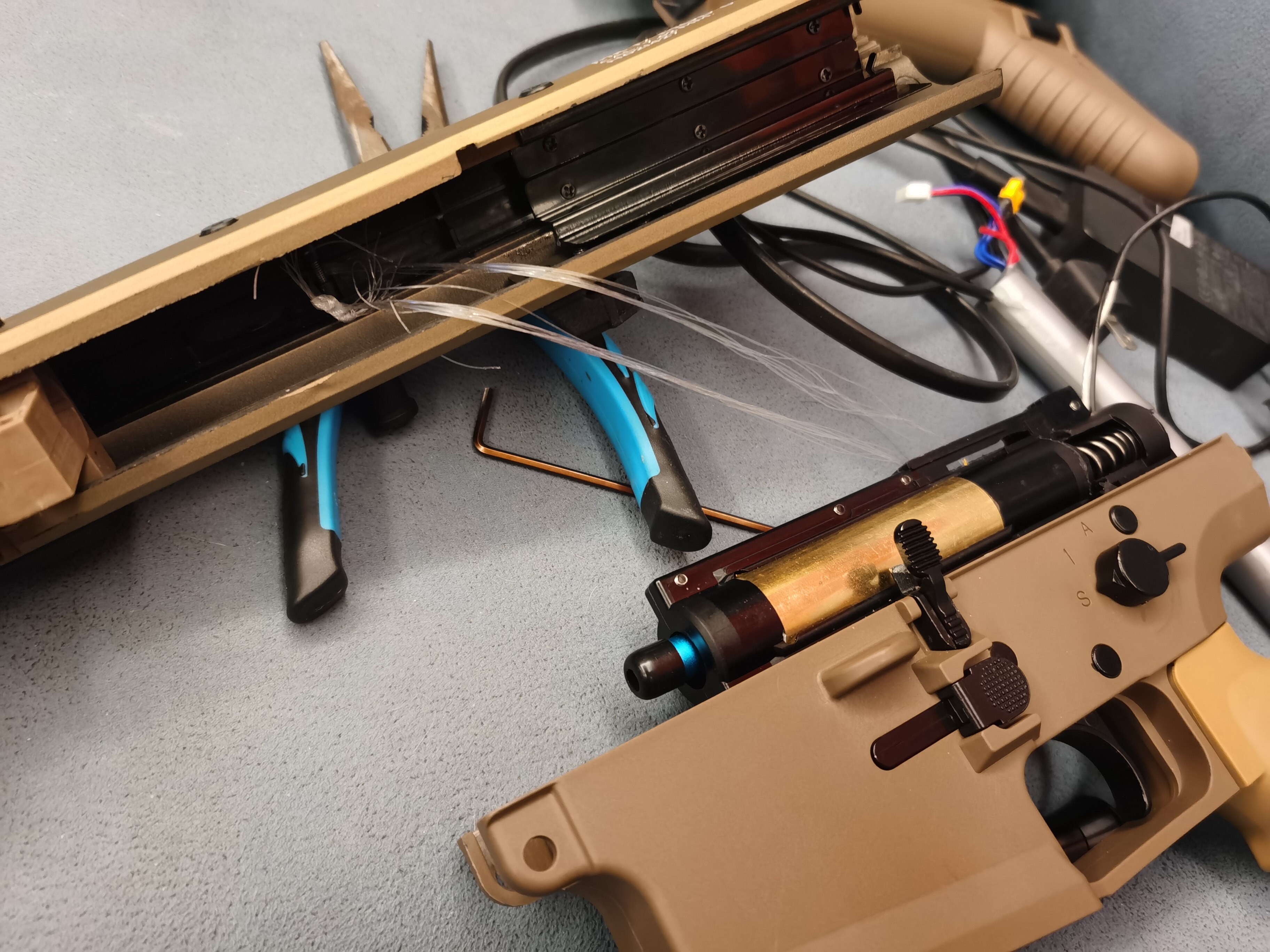

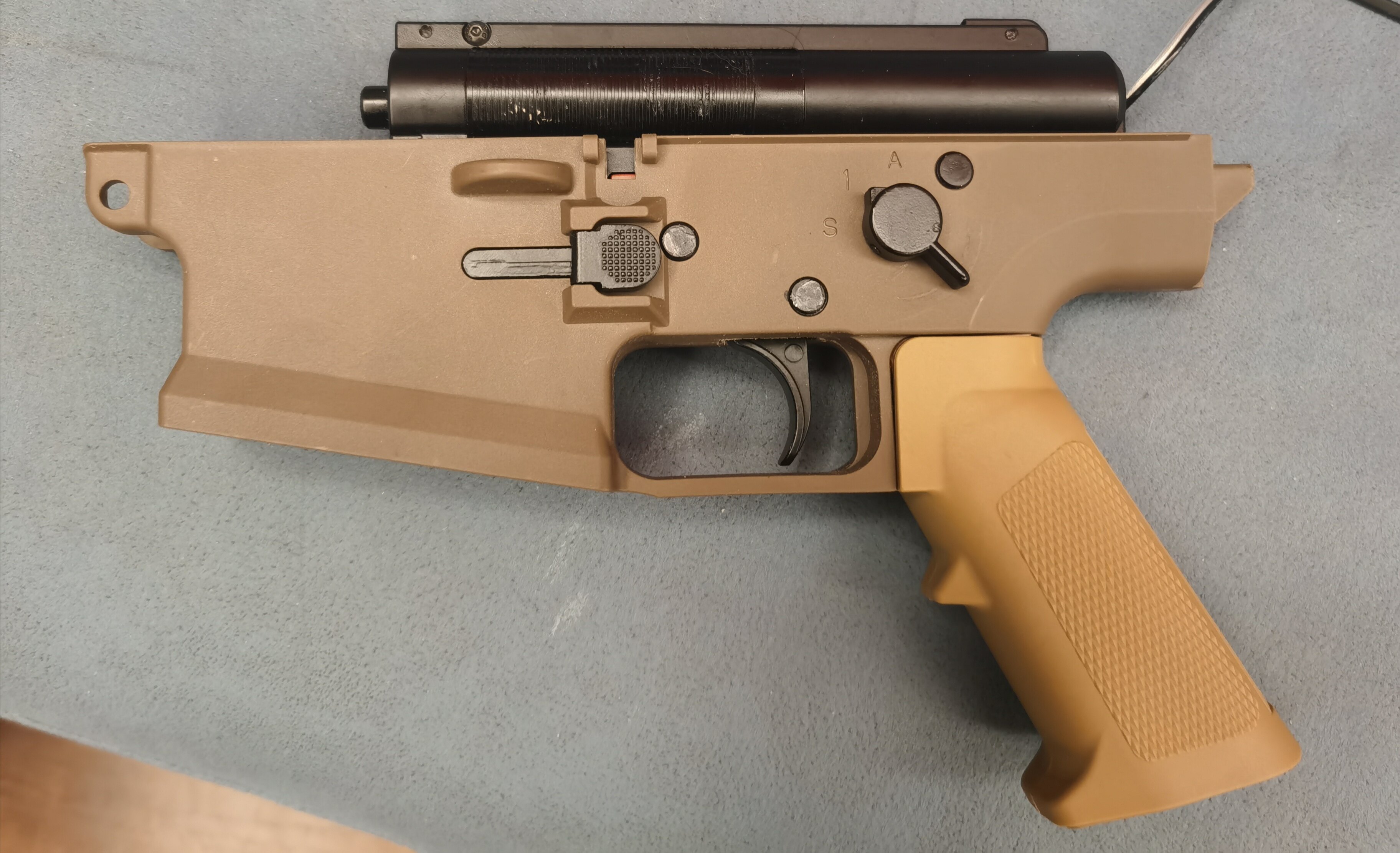

拆波
1. 敲出肩托销钉、取下肩托,保证线材没有卡在凹槽上影响分离后托
2. 拧下上机匣最靠后的、左右两侧各两个+顶部一个沉头内六角螺丝
3. 取下后托和后托连接件
4. 敲出上下机匣结合处靠前的销钉,将下机匣向后方抽出
5. 拧下握把底部两颗螺丝,取出握把底盖
6. 取下电机接线,取出电机(可能需要一些工具和一些抖动)
7. 拧出握把四颗十字固定螺丝,拿下握把
8. 这个时候波箱就已经可以被从下机匣向上顶出了

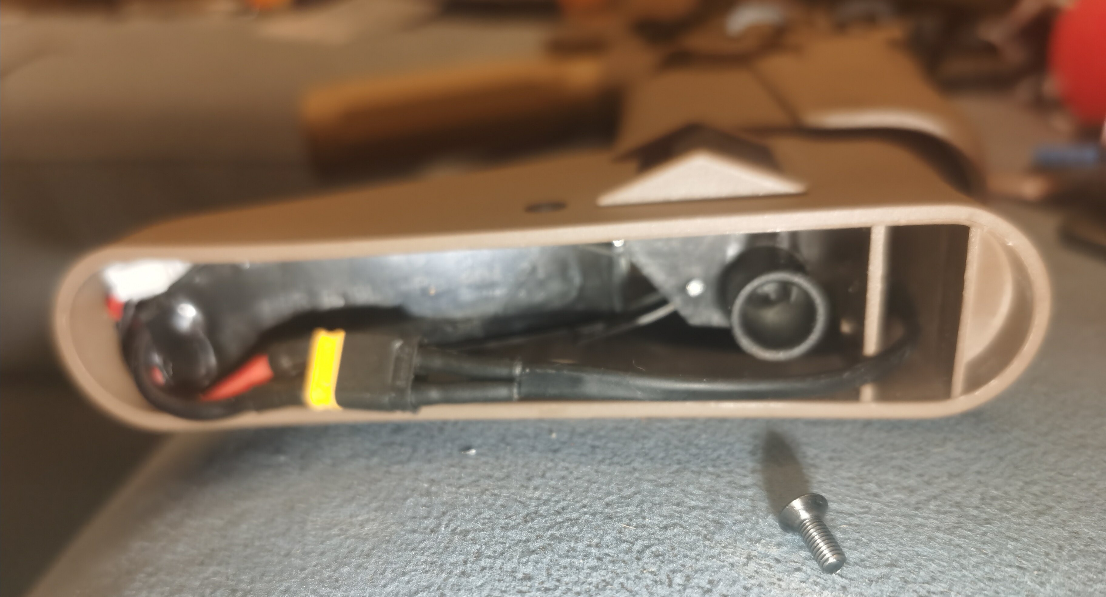

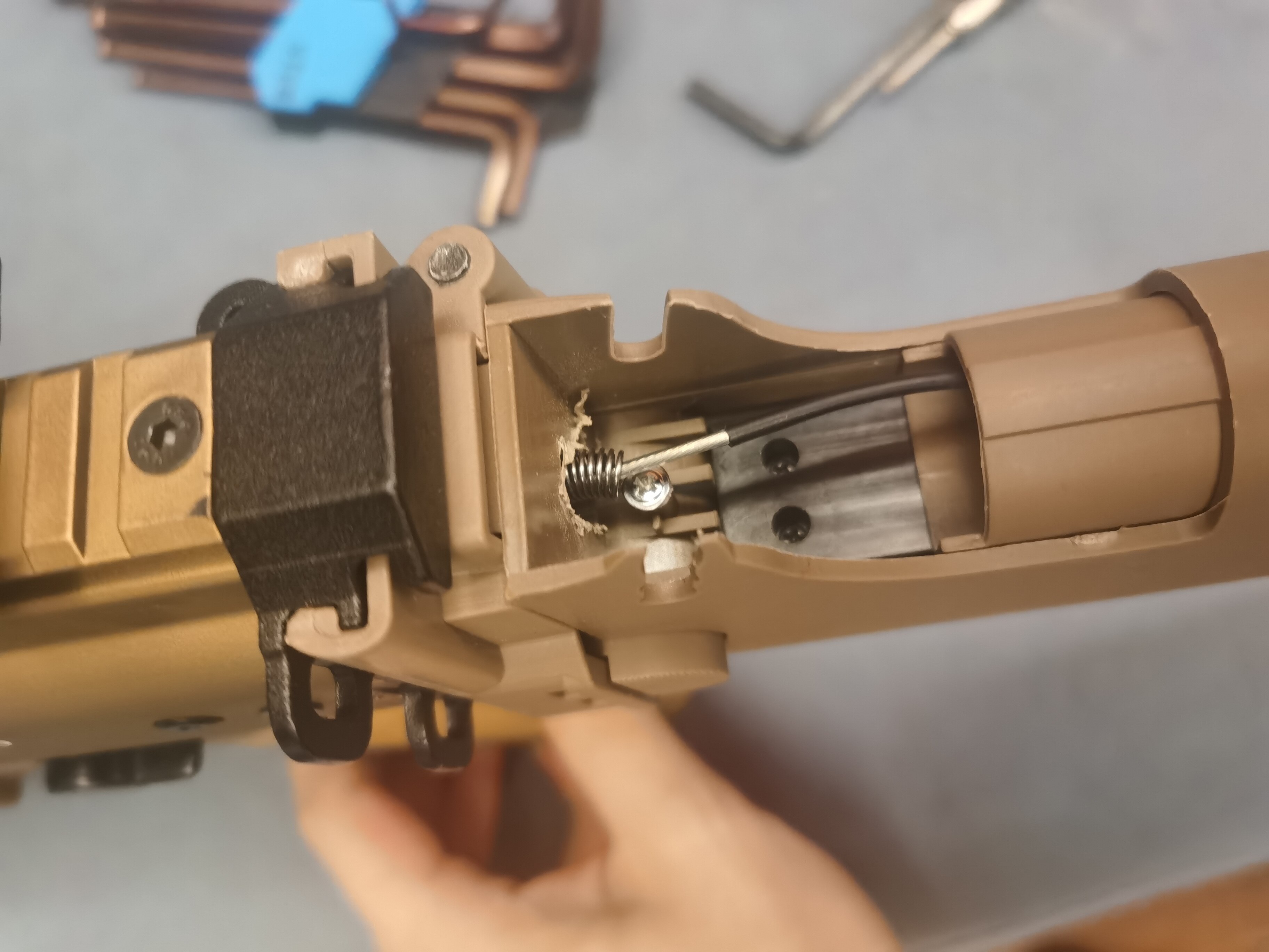

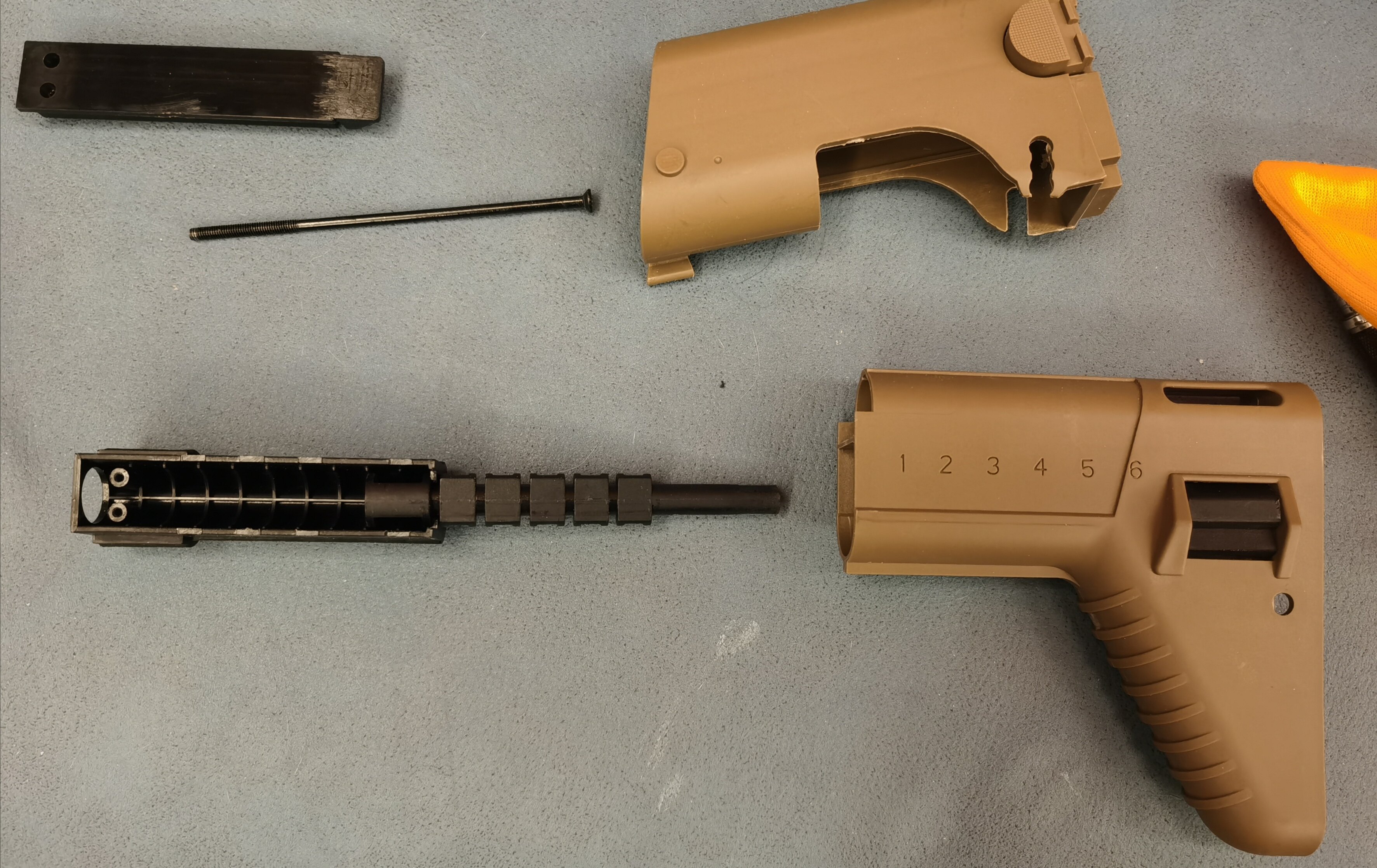

后托穿线
* 折叠转轴位置的弹簧,靠近发射器一端直接靠尺寸卡在转轴的尼龙件上,靠近后托的一端则是一颗螺丝把小耳朵固定在后托上。

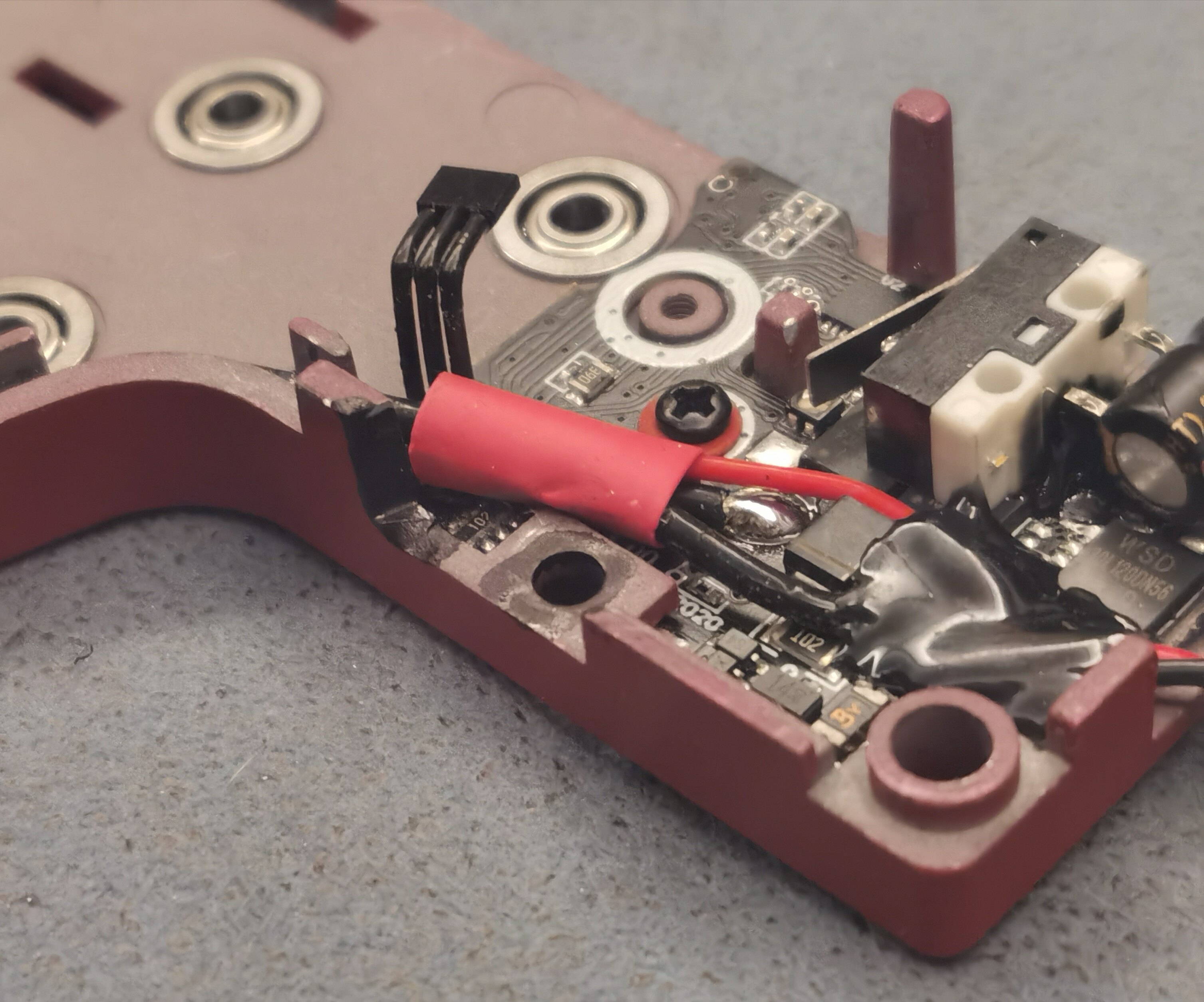

* 原厂线组可以直接剪掉小田宫头抽出,更换火控的话尽量选择自行焊接接头,这样不需要对线孔作任何修改
* LDT/BR火控为了售后,也可以用电磨对后托折叠部分的两个面分别小心扩孔,注意不要让发射器端的孔的宽度超过原有的洞,不然会卡不住弹簧

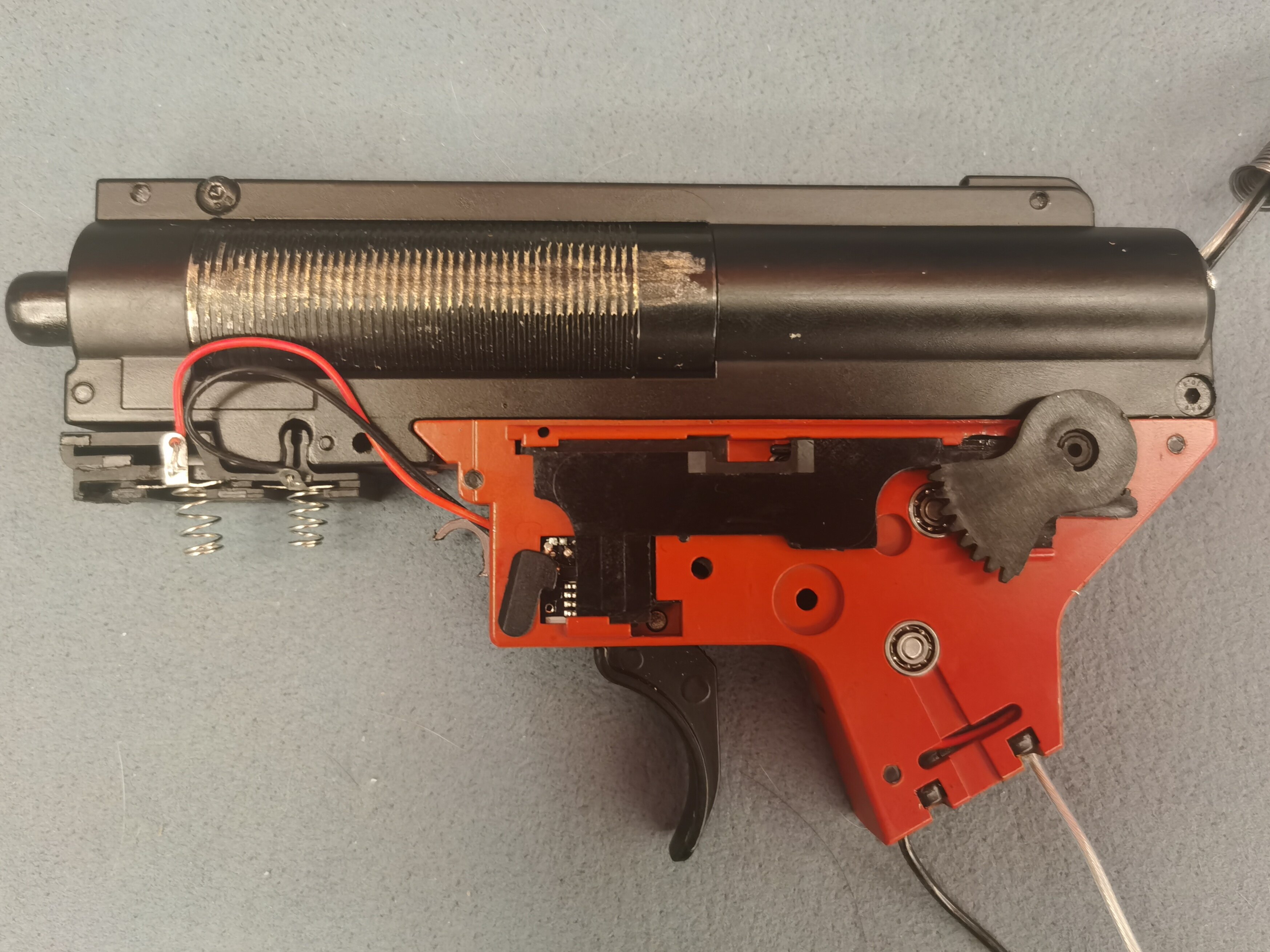

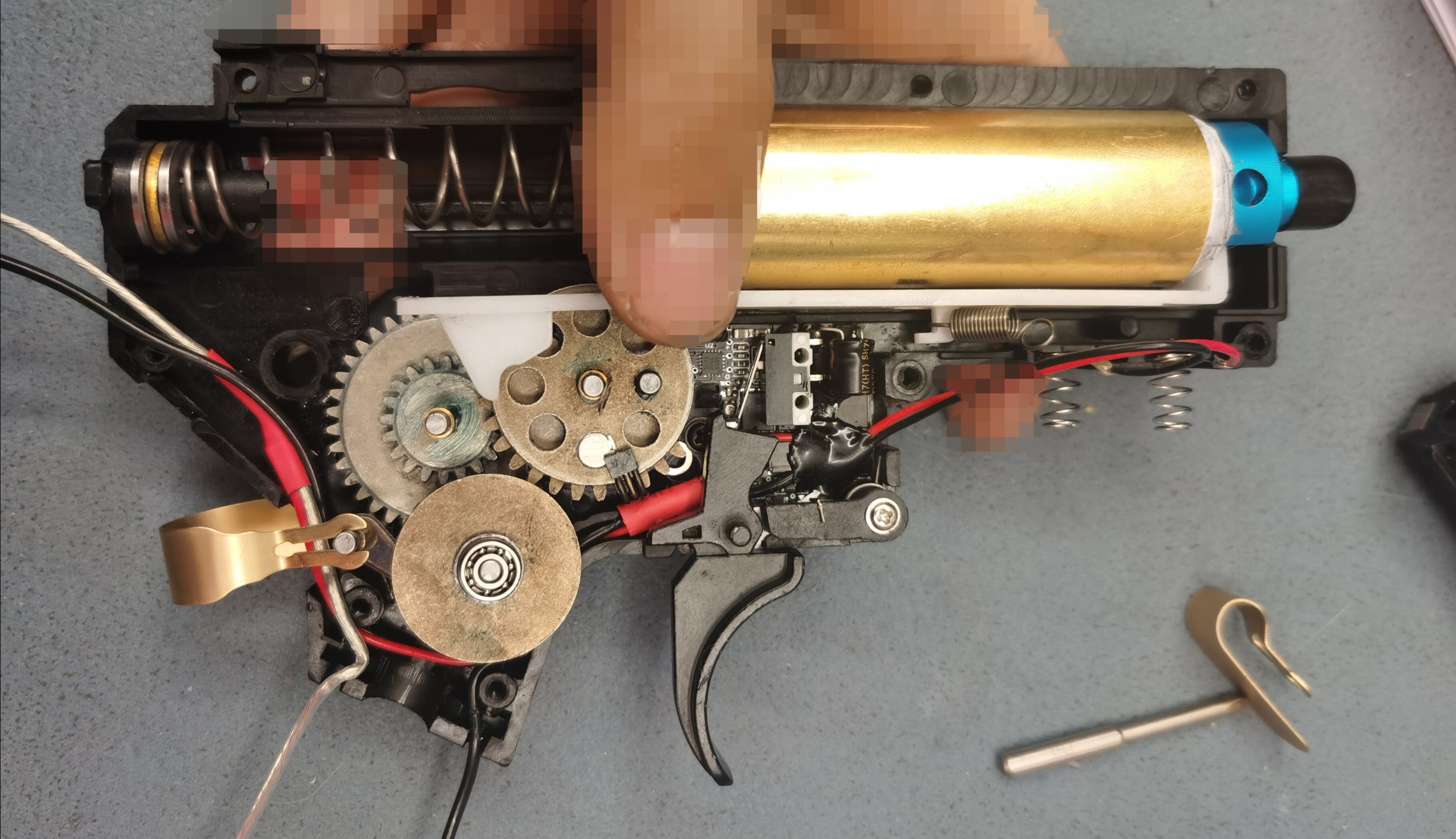

參、 一些已知的特殊性和装LDX需要进行的打磨
原厂顶杆、导电片、扳机需要移过去这都是基本操作不再赘述,只讲一些特殊的地方。
1. 导电片卡槽
观察原厂导电片可以看到它的限位是靠波壳上的卡槽实现的,LDX这个位置的卡槽比较宽,需要相应打磨。

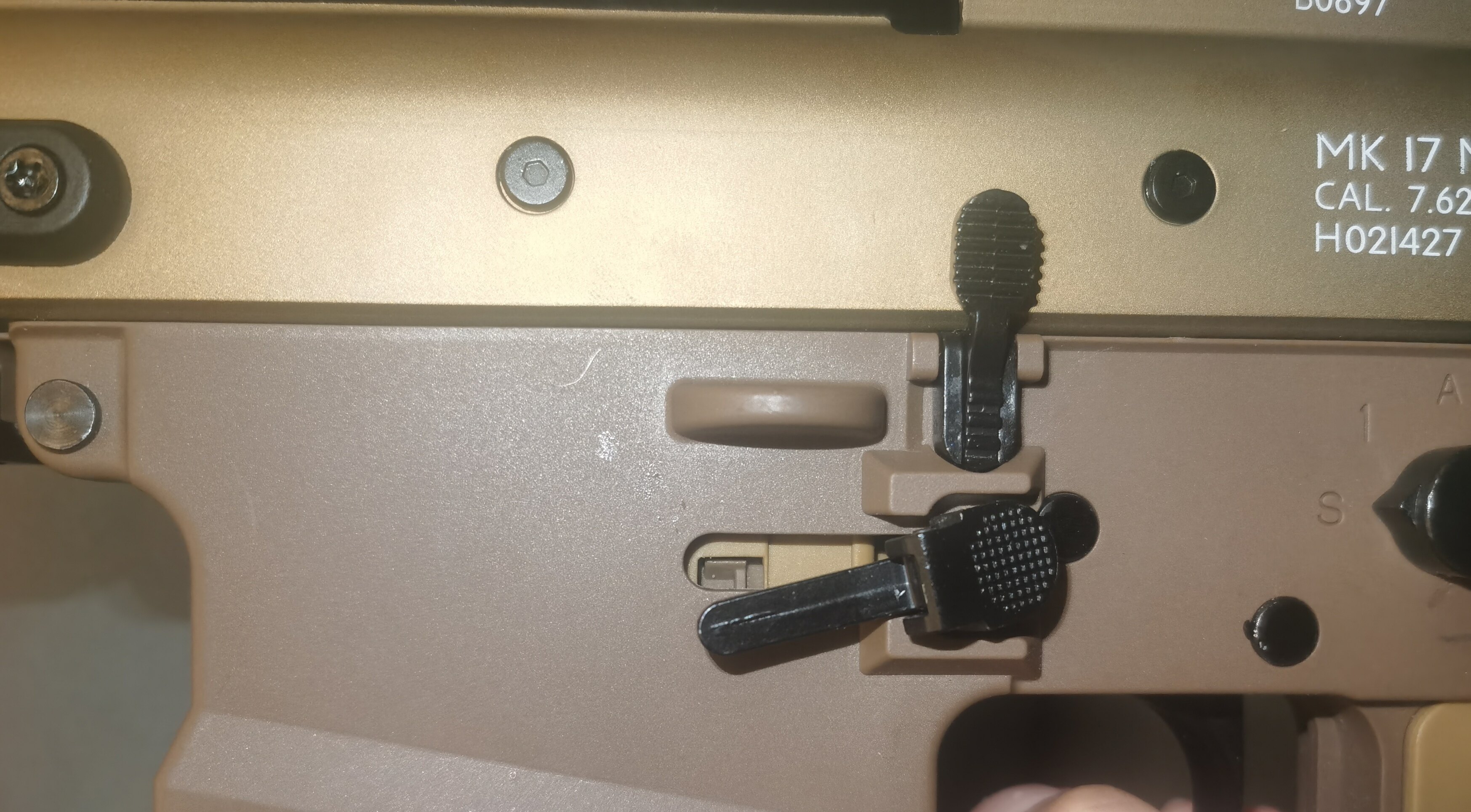

2. 巨大的还原扳机
这个原厂的金属扳机比标准二号波的AR扳机大了不少也厚了不少,LDX这种刚性波壳可能直接无法合波。相应的需要在侧面进行打磨。
注意同时打磨扳机位置后部的波壳,否则会影响击发。
3. “一体”弹匣卡笋
对比原厂波箱和LDX等标准二号波,前部是没有借用弹匣卡笋帮助固定的小耳朵的,也就是说这个波箱在下机匣内完全靠握把上的四颗螺丝进行固定。好处么自然就是拆波的是偶不需要去拆它,只是会不会影响固定,还需要观察。
建议是磨掉小耳朵的下半部,这样可以直接扣上。

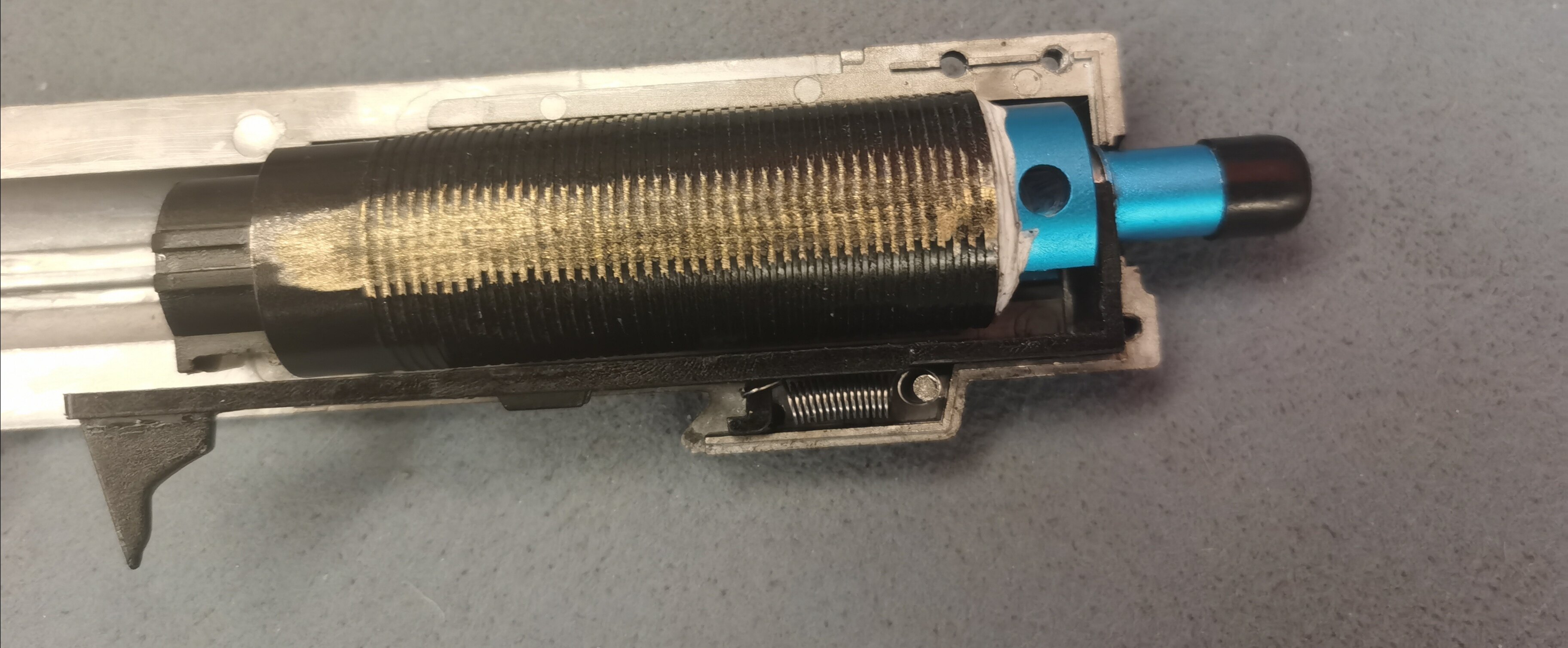

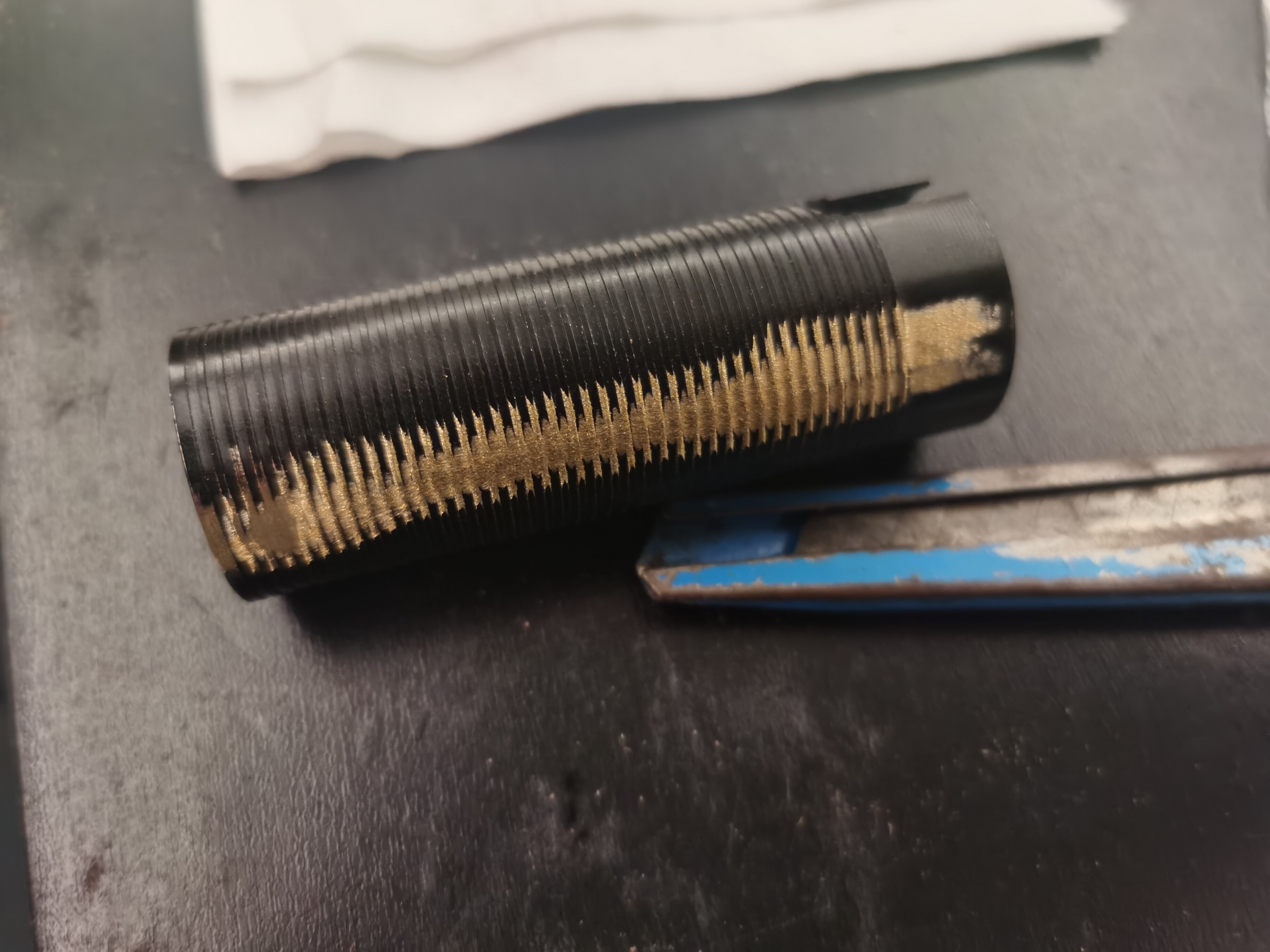

4. 气缸尺寸
因为上LDX之后发现拉机柄几乎拉不动,游标卡尺测量可以发现原厂气缸宽度小于LDX自带的铜质、带散热纹的型号。所以需要对气缸进行一定程度的打磨,最终笔者气缸侧面都磨出了平面,显然两者的差别不只是散热纹这么简单。
在装缸头的时候也遇到了类似的问题,最终解决方法是拆掉O圈改用生料带……
5. 弹匣触片高度
原厂波箱的弹匣触片比LDX的还要高上几毫米,直接装上的话弹匣是卡不上的。可以通过打磨弹匣外壳解决。
这里只有几毫米,倒是不用担心弹供不上,反倒是三通上顶住弹匣上阻弹的顶杆可以考虑垫高几毫米。顺便提一下,这里的打磨在换回原厂波箱之后其实不影响使用。
6. 波箱固定后扳机的位置
如果你一切装好,扳机扣动到底之后还需要用力扣动才能击发,就是因为扳机位置过于靠后,需要打磨下机匣扳机井。
7. 原厂推嘴和三通11mm内径
所以相应的需要使用第三方适配锦明/仁祥的缸头、推嘴,当然用原厂尼龙的也行,但是因为气缸内径的变化需要加强一下气密。
原厂的拉桥就不要想用了,直接打磨LDX的吧。

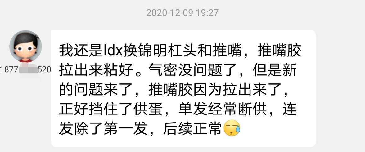

a) (SDGUN)论坛有玩家把推嘴的胶皮拆下,在更靠前的位置固定之后使用。效果不错,但是影响供弹,会导致单发和连发的第一发有概率断供。
(截图改版没了)
