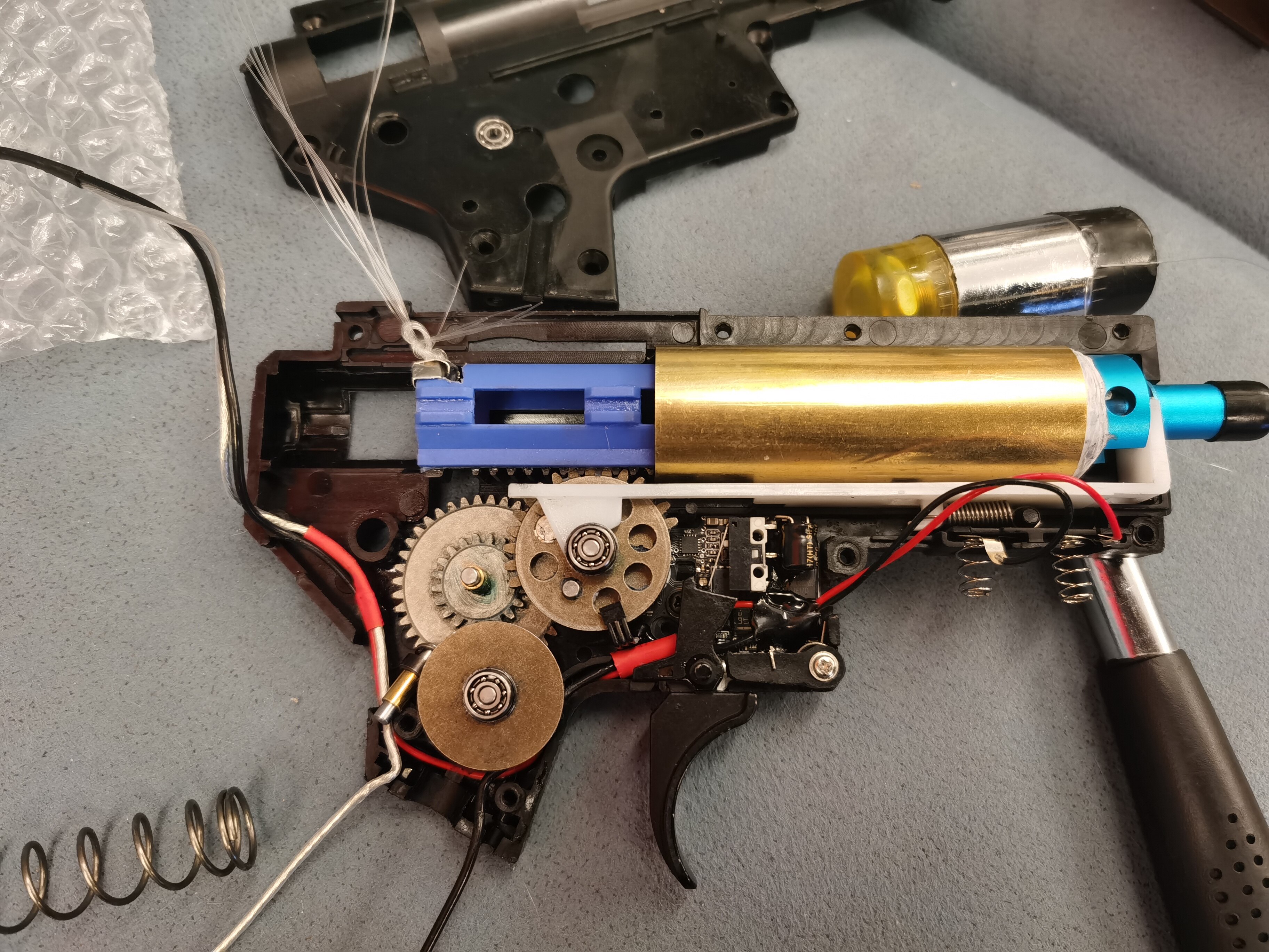

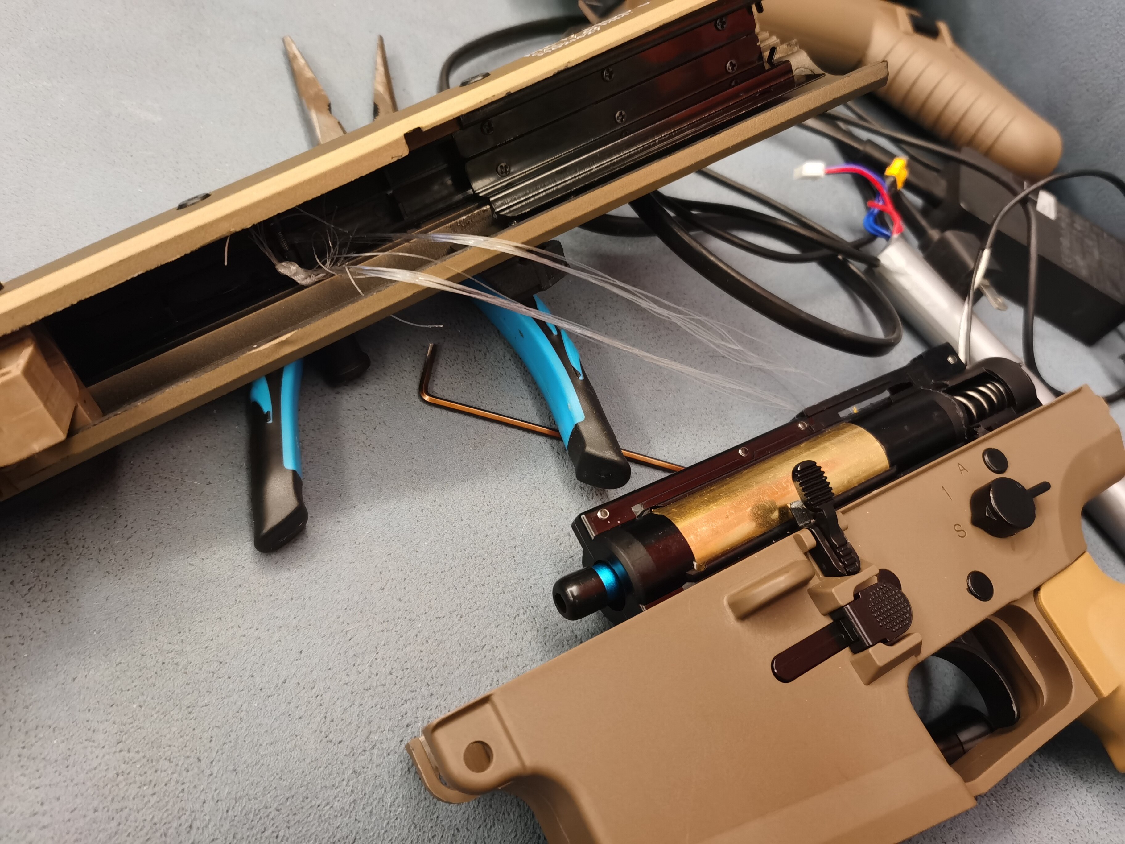

1. 拆波在天梯上切出槽位绑线,并把线材系上(拆波方法参考之前的帖子)
2. 假组找到合适的长度,另一头系在穿过机片的拉机柄螺丝上
* 这里用的是柯南宇宙两大高科技线材之一的鱼线,3号,标称拉力7.2公斤
* 一开始单股系上,坚持不了多久就会断掉,尤其是连发的时候;最后是九根放在一起,两头打结连成了一个环
* 一开始如果线材不够坚固断掉的话,重新系的时候可以不拆下机匣和波,用镊子把线绕上天梯,能省不少时间
* 从视频可以看到联动距离,所以做成动滑轮结构的话可能会导致空挂 - -
* 机片弹簧不是很强力,全自动下机片会来不及回到位
* 金属片做成硬连接的话会更加稳定

2021更新:
注意正文里提到的,动滑轮可能导致误空挂是错误的,调整好长度并不会;全行程因为弹簧压缩更厉害,反而是可以7.4v全自动及时回位的。
原帖不能编辑了。后来开了新帖讲全行程怎么做: 关于明朝MK17改拉线回趟的补充,主要是关于全行程部分,顺便补点当时的图和视频 - Gelsoft - 即刻分享模玩乐趣

附长度
2021-1-14 回复
