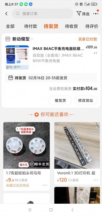

B6充电器能救鼓包的电池吗?
2023-2-16
fancynoob在2023-2-17编辑过
过充过放都算
