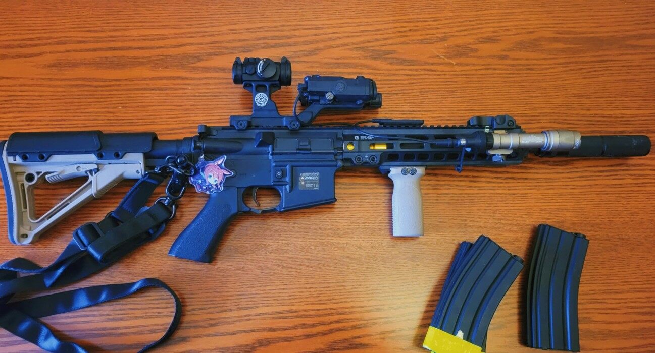

手里的原厂性能将就,就是感觉远一点10米外就开始乱飞了,经常下场是远一点扫半天扫不到,别人又平又直的弹道一下就把我带走。。。不服气捏!奈何一直懒得学内改,现在想改又不知道sr16适合改不,就请教各位大佬啦😀
(附上现照)

司马波是这样,如果你不装火控,能改的部分包括
1,更换金属齿轮,目标秒20-25推荐18比1,秒25-30推荐16比1。钢切移柱最好,粉压也能用。当然相应的切齿,调齿,也都必不可少。
2,电机也要换掉,基本上高扭480电机,转速31000-35000都可以。有刷就够了,转速不易过高,因为太高的转速(比如4万转以上),搭配16比齿,秒速都要过35了,这个尼龙波壳对调齿,切齿,切拉桥等方面的要求就会更高,容错率降低,新手操作容易出各种问题造成损失。
3,因为换了金属齿轮,所以天梯也是一定要换成金属天梯的,同时对天梯进行半齿和切齿操作。具体切几齿由你想要的秒速决定,一般30以内切1齿,35以内切2齿就够了。同时蛋糕齿也是这样操作。
4,换了天梯拍头和O圈之后,aoe就要调一下,通过在拍头和天梯之间垫aoe垫片来进行,具体办法和调整规则可以参考疾驰的教程(论坛里有,或者去疾驰淘宝店找,它有些商品里有这个说明和教程)
5,然后就是缸头的气密,司马的缸头和推嘴不是必须换,本身没什么大问题,所以只需要做个气密就可以,办法是缸头拔下来缠生料带再塞回去,并裁剪掉多余的生料带。推嘴可换可不换,换的话就买一个铝合金带o圈的司马推嘴就可以了,不推荐用铜的,增加拉桥负担。
6,三通,我一直用的原厂三通,没啥问题,但是要求高的可以买个打印的,我记得是什么思睿迪水宝宝小程序里有。改进了三通内的结构,去掉了原厂三通内的台阶,让推嘴直接与内管接触,提高了气密水平。但是我没用过。
7,弹簧也需要换,也是根据你想要达到的目标来决定,秒20-25就随便一个85簧都足够了,秒25以上建议增加到90。秒35以上建议最少90-95。不用担心超标,因为切了天梯齿和蛋糕齿,实际天梯压缩少,初速和气量都会降低,所以就算用95,也达不到95的初速。当然切的越多,掉的就越多,切三齿用100簧可能实际也就剩75左右。
8,轴承,其实这个应该跟换齿一起,8毫米直径的轴承需要6颗,两块多钱一颗吧,原厂是轴套,换成轴承避免高温融波壳轴承孔。
9,火控,推荐还是上一个,238的改版150,svt1.84也150,都差不多,建议还是经过大家检验的老牌子,比较稳。
其他就没什么了吧。。。。哦对,弹道问题
弹道是这样,首先你的内管外管都要做好稳定,然后就是气密问题,气密上面说过了,内外管稳定就是内管缠电工胶带,让内管在外管里没有晃动为准,外管与鱼骨之间装一个稳定环,有那种万能的,十几二十块钱,16这个鱼骨能用且挺好用。然后就是弹的问题了,用好一点的,均匀点的弹,泡到7.2-7.3直径即可,泡好后擦干(毛巾滚一遍)。基本上以上都做到,弹道不会差。
另外气量问题,sr16这个内管长度,就用80的气缸就可以了,合适。
