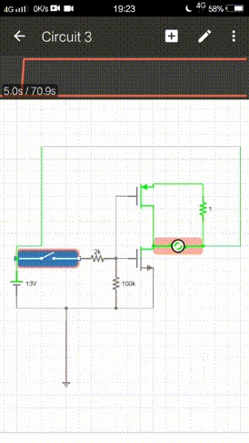

用到只是两个场效应管(mosfet),一个是p沟道一个是n沟道,当然也可以用双路n+p集成mosfet实现。
我做好原理图了,很简单,照我所画的链接即可。
先看一下大致工作原理吧
我这里用一个电容及灯泡模拟了一下电机(因为这个仿真软件没加电机)
效果差不多,流动的黄点是电流。
但用电容代替也只是有其形无其神。电机本身就是个大电感,在停止供电那刻,发电的电压是可以比电池电压还高的。(原理参考自举电路)
所以我用了另一个仿真软件,好用但手机上搞比在电脑麻烦不少。
可以看到按下开关(扣扳机)时nmos导通,电池给电机电,电机转动。
松开扳机时,nmos截止电池停止给电机电,但pmos导通,即相当于短接了电机。
看电机的电流图,是有双向的电流的。

②过流过压。 在我们的玩具上主要是考虑过流,烧的多是pmos。用于制动的mos导通电阻很小,一般只有几毫欧姆到十几毫欧姆(可以这样理解,I=U/R。一伏特就产生上百安的电流)。短接制动刚开始那一刹那的制动电流很大,但因为时间非常短,还不至于烧坏mos。解决这个问题也不难,换成能耗制动。其实短接制动也可说是能耗制动的一种,一些差别就不多做赘述了。看图
加个1欧姆的电阻
电阻一定要用大功率的合金电阻(功率电阻)。
③控制部分不合理或不合适。   为什么要加一个2k的电阻?这可不是可有可无的东西,这个电阻是用来缓冲的,也就是减缓mos的开启,电阻越大,开启越慢。如果开启的太快,mos管会产生很强的米勒震荡,还没开启,就会在米勒平台损坏。至于什么是米勒震荡、米勒平台,我也不敢过多解释,比较难理解,不是几句话就搞明白的,说明白涉及东西较多,几百字我实在顶⑧住,想深入♂了解的百度一下吧。这个缓冲电阻也不是越大越好,越大mos导通截止的损耗也会越高(原因百度),而且需要看两个mos的栅源开启电压及nmos的gs脚间的电阻的阻值。我这里的2k只是一个普遍适用的阻值,并不是完美,完美的阻值要查阅所用mos的规格书里的有关参数及图表,这个信息量很大,而且后面要大量的测试,非常考验技术与耐心的,不建议个人过多钻研。
另外,一定要注意!mos内部都有寄生电容,与gs脚并联的电阻一定不可以省去。否则开启会一直导通!
